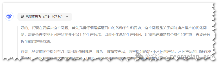

今天向Deepseek问了一个排程优化的问题,Deepseek的推理时间用了407秒,我几乎闻到了服务器电源传出的焦糊的味道,然而,最终结果还是令人满意。

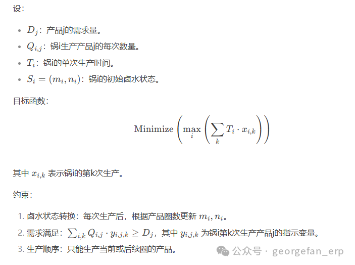

数学模型(简化,DS输出的公式只能截图呈现)
  • Dj
算法策略
  1. 1、贪心分配:按需求降序,为每个产品分配可用锅的生产次数,优先使用卤水状态匹配的锅。
  2. 2、状态跟踪:更新各锅的卤水状态,确保符合圈数转换规则。
  3. 3、负载均衡:调整各锅的生产批次,使最大完成时间最小化。

Deepseek的推理过程
花了407秒,以到于我都担心把Deepseek的服务器搞冒烟了。
copy如下:
好的,我现在要解决这个问题,首先我得仔细理解题目中的各种条件和要求。这个问题是关于卤制换产排产的优化问题,需要合理安排不同产品在多个锅上的生产顺序,以最小化总的生产时间。让我先理清楚各个条件和约束,再逐步分析可能的解决方法。
