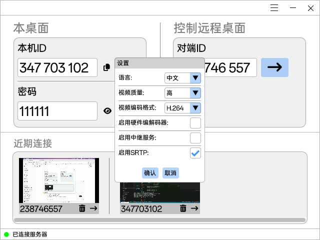

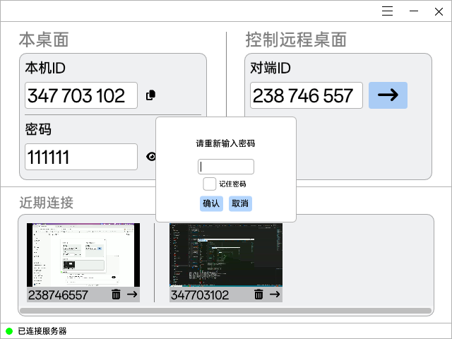

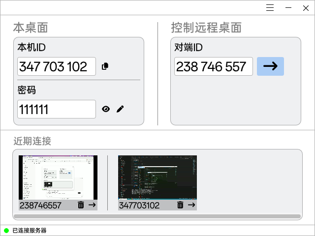

在菜单栏“对端ID”处输入远端桌面的ID,点击“→”即可发起远程连接。
如果远端桌面设置了连接密码,则本端需填写正确的连接密码才能成功发起远程连接。
发起连接前,可在设置中自定义配置项,如语言、视频编码格式等。

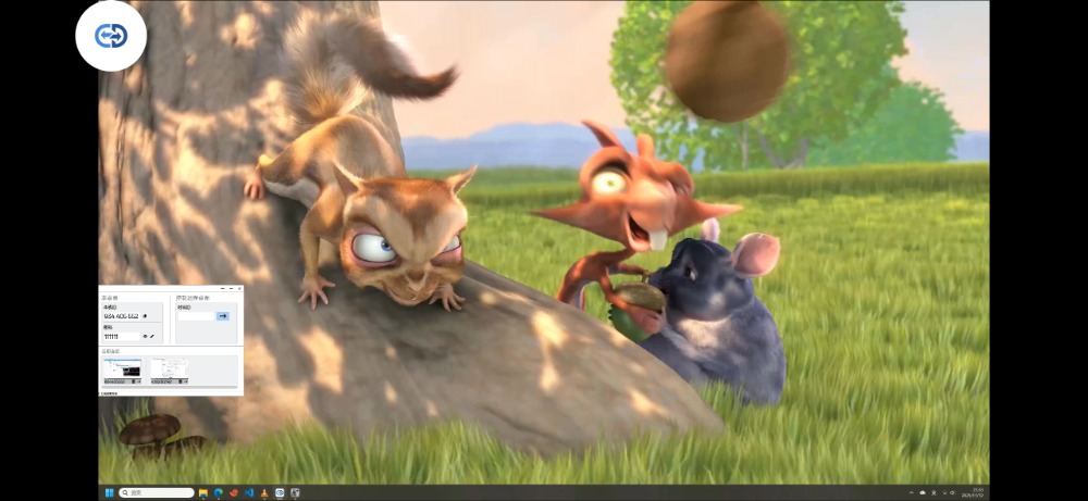

Web 客户端
浏览器访问 CrossDesk Web Client。 输入 远程设备 ID 与 密码,点击连接即可接入远程设备。如图,iOS Safari 远程控制 Win11:

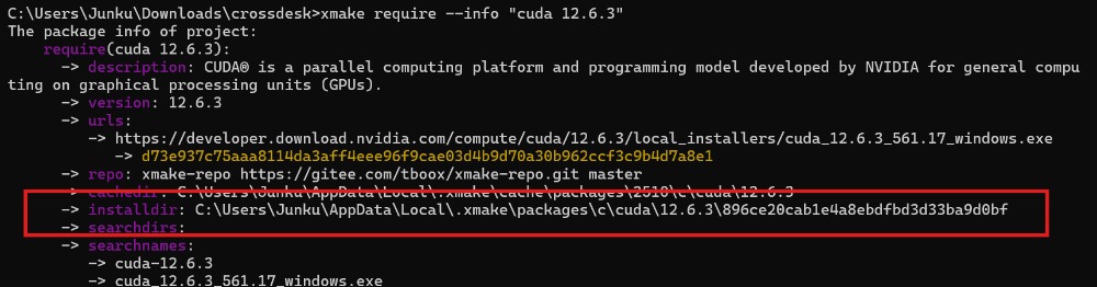

对于未安装 CUDA 环境的 Windows 开发者,执行下面的命令安装 CUDA 编译环境:
xmake require -vy "cuda 12.6.3"
安装完成后执行:
xmake require --info "cuda 12.6.3"
输出如下:
根据上述输出获取到 CUDA 的安装目录,即 installdir 指向的位置。将 CUDA_PATH 加入系统环境变量,或在终端中输入:
set CUDA_PATH=path_to_cuda_installdir

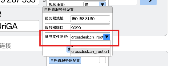

客户端
  1. 点击右上角设置进入设置页面。
  1. 点击点击自托管服务器配置。
  1. 在证书文件路径选择框中找到 crossdesk.cn_root.crt 的存放路径,选中 crossdesk.cn_root.crt,点击确认。
  1. 勾选使用自托管服务器配置,点击确认配置生效。
