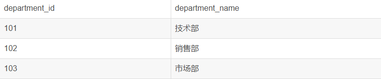

员工表 (Employees)
部门表 (Departments)

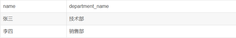

SQL语句:
SELECT
    e.name,
    d.department_name
FROM
    Employees e
INNER JOIN
    Departments d ON e.department_id = d.department_id;
 查询结果:
注意:员工“王五”的department_id为NULL,在部门表中找不到匹配项,所以没有出现。部门“市场部”在员工表中没有对应的员工,所以也没有出现。

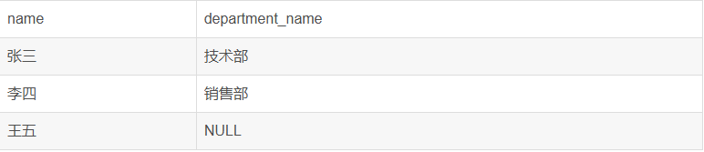

SQL语句:
SELECT
    e.name,
    d.department_name
FROM
    Employees e
LEFT JOIN
查询结果:
注意:员工“王五”被包含在结果中,但因为他不属于任何部门,所以department_name为NULL。

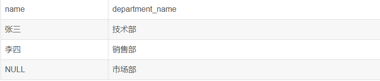

SELECT
    e.name,
    d.department_name
FROM
    Employees e
RIGHT JOIN
查询结果:
注意:部门“市场部”被包含在结果中,但因为该部门没有员工,所以name为NULL。

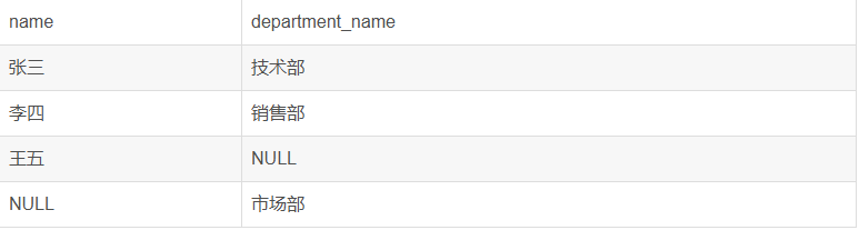

SQL语句:
-- 注意:MySQL不支持FULL OUTER JOIN,但可用LEFT JOIN和RIGHT JOIN的UNION来实现
SELECT
    e.name,
    d.department_name
FROM
    Employees e
LEFT JOIN
UNION
SELECT
    e.name,
    d.department_name
FROM
    Employees e
RIGHT JOIN
查询结果:
​注意:这个结果包含了左连接和右连接的所有记录。

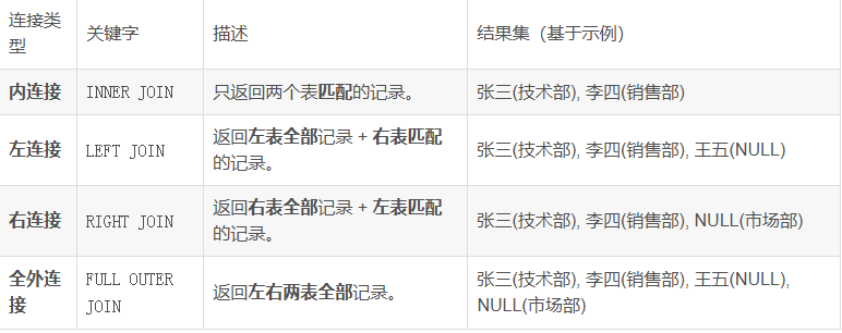

总结与区别
