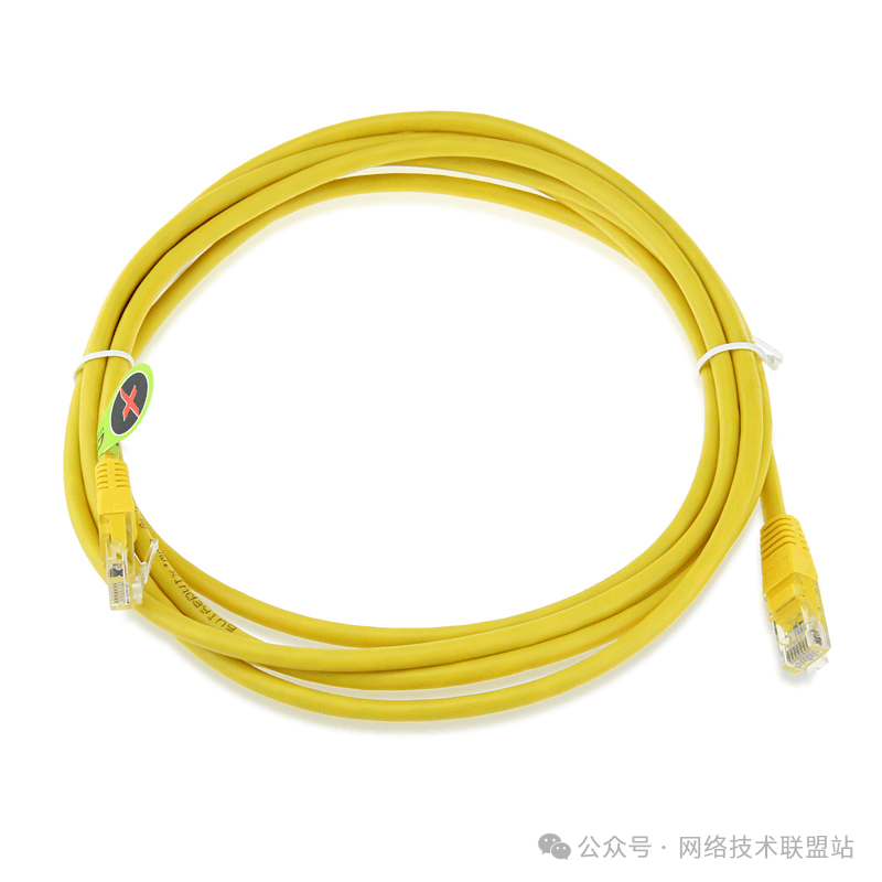

2. 跳线(Patch Cord)
连接交换机、电脑、AP 的网线
特点:多股软芯
优点:柔软、抗弯折
长度一般为 0.5 ~ 3 米
