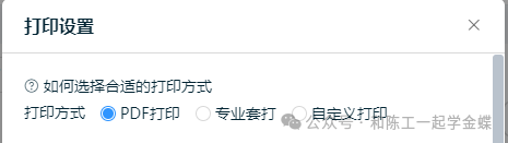

精斗云云会计凭证打印分三种:PDF打印,专业套打和自定义打印

第一次打印凭证之前,我们需要进行设置参数和模版以及用的那种凭证纸张,还有就是使用那种打印方式

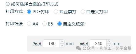

PDF打印
PDF打印提供三种纸张选项:A4、B5 与自定义纸张。三者操作流程基本相同,仅打印效果因纸张规格不同而有所区别。建议先结合实际需求确定纸张类型,再按照匹配的步骤执行打印操作

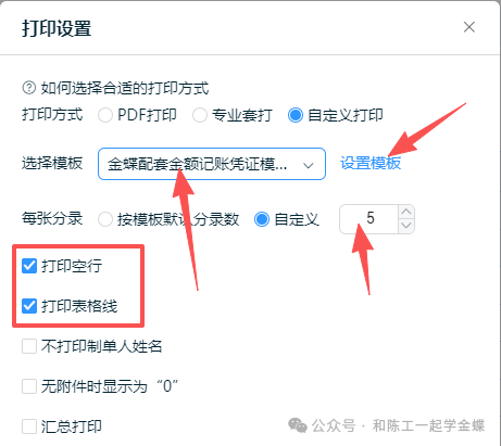

首先要在打印机上设置纸张大小,然后按如图设置,然后点设置模块

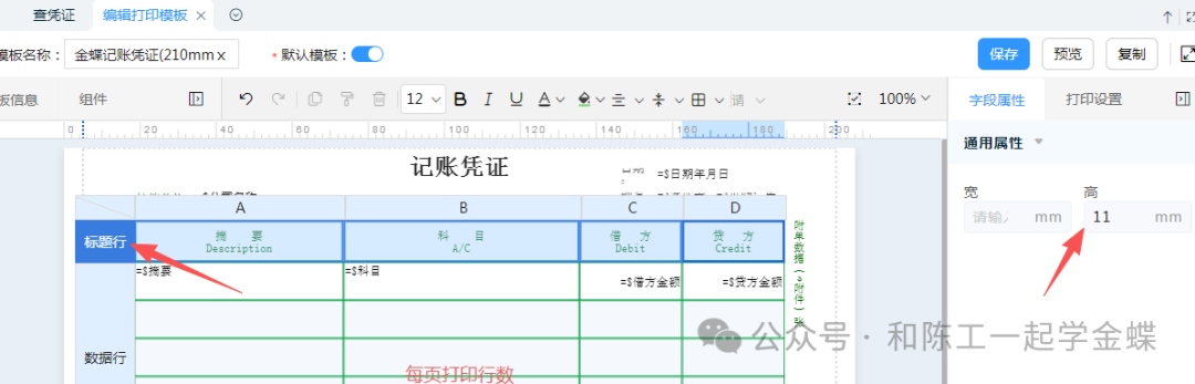

选中标题行,可以设置标题行的高度

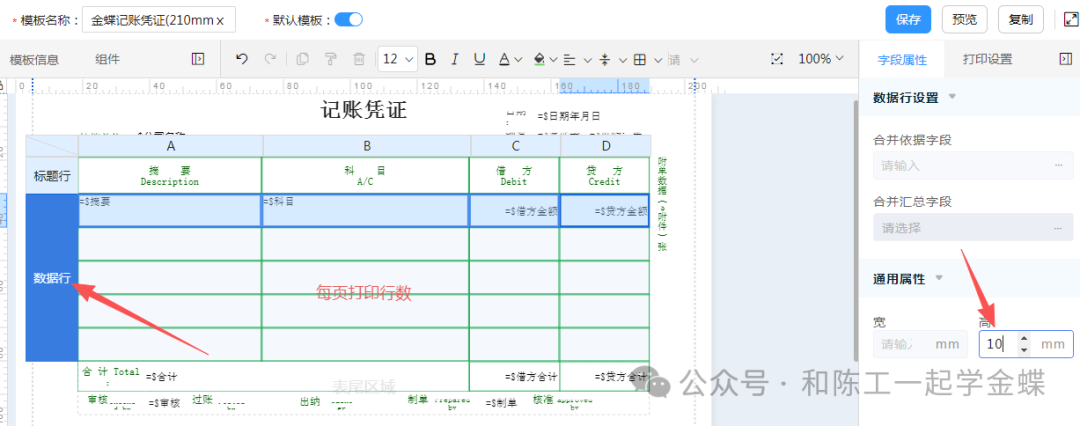

再选中数据行,右边设置数据行就是具体的凭证的分录行的高度
然后可以再设置每行的宽度,可以直接拖动,如图所标,摘要,科目,金额的宽度

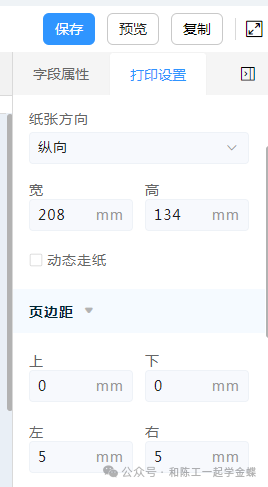

右边打印设置,可以设置纸和方向,宽度和高度,和打印机里面的纸张一样,然后上下左右边距进行调整
下面可以设置每张凭证打印的行数
