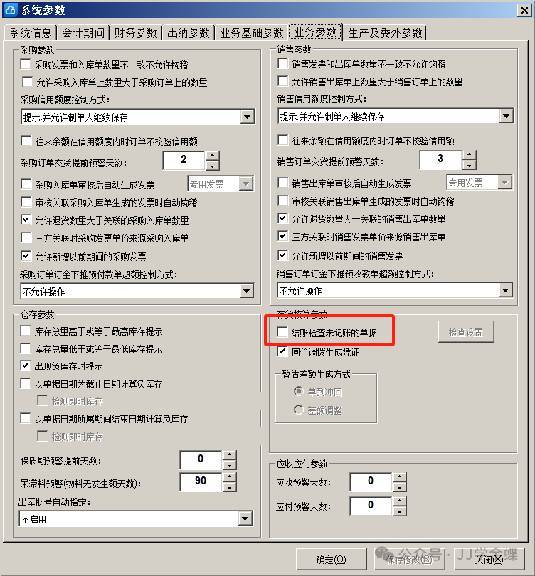

(一)系统参数检查(业务凭证)
1. 检查是否设置了业务单据必须生成凭证。需要注意的是,如果选择了该参数,那么在业务进行期末结账之前,所有业务单据都要生成凭证。

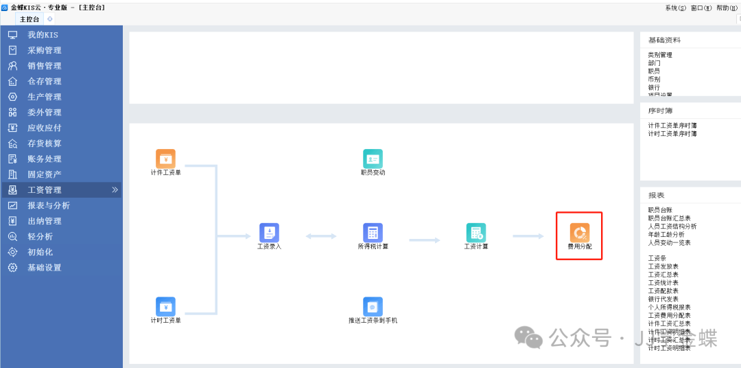

(五)工资管理相关工作
如果使用工资管理系统来管理人员及工资,并且需要将工资费用生成财务凭证,那么在确认工资数据无误后,要生成本月的工资费用凭证。

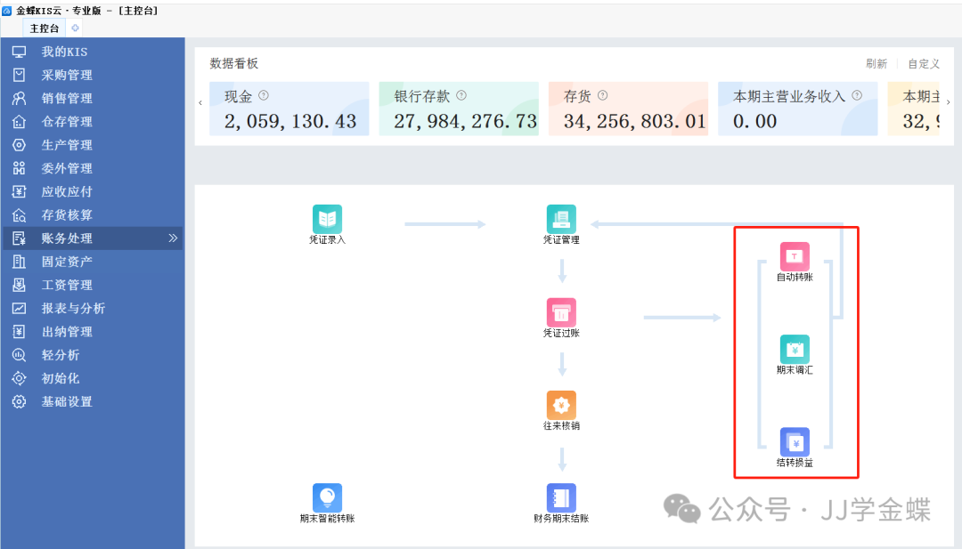

1. 如果有需要过账后再生成自动转账凭证的,先把已有凭证过账,然后生成自动转账凭证,并将其过账。
2. 有外币业务并且有汇率变动的,通过期末调汇,生成调汇凭证,并将其过账。
3. 所有业务完成后,执行结转损益功能,完成收支与本年利润的对应结转,并将生成的凭证过账。

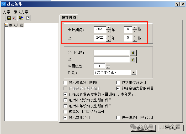

在金蝶KIS专业版、旗舰版及商贸版的产品中,账套数据可以连续多年使用。所以查询往年数据(例如查询科目余额表),只需要设置时间条件即可。
(一)账簿报表
以查询科目余额表为例,查询时修改对应的年度、期间即可查询往年的数据。

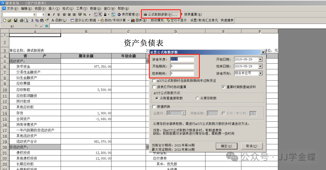

以资产负债表为例,如果要查询去年的数据,在查询时,先通过【工具】--【公式取数参数】。需要注意的是,上述缺省年度、期间一般默认值为0,表示当前账套的会计期间。
