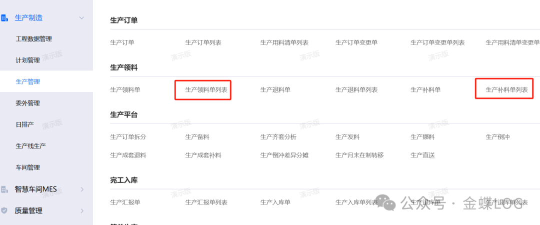

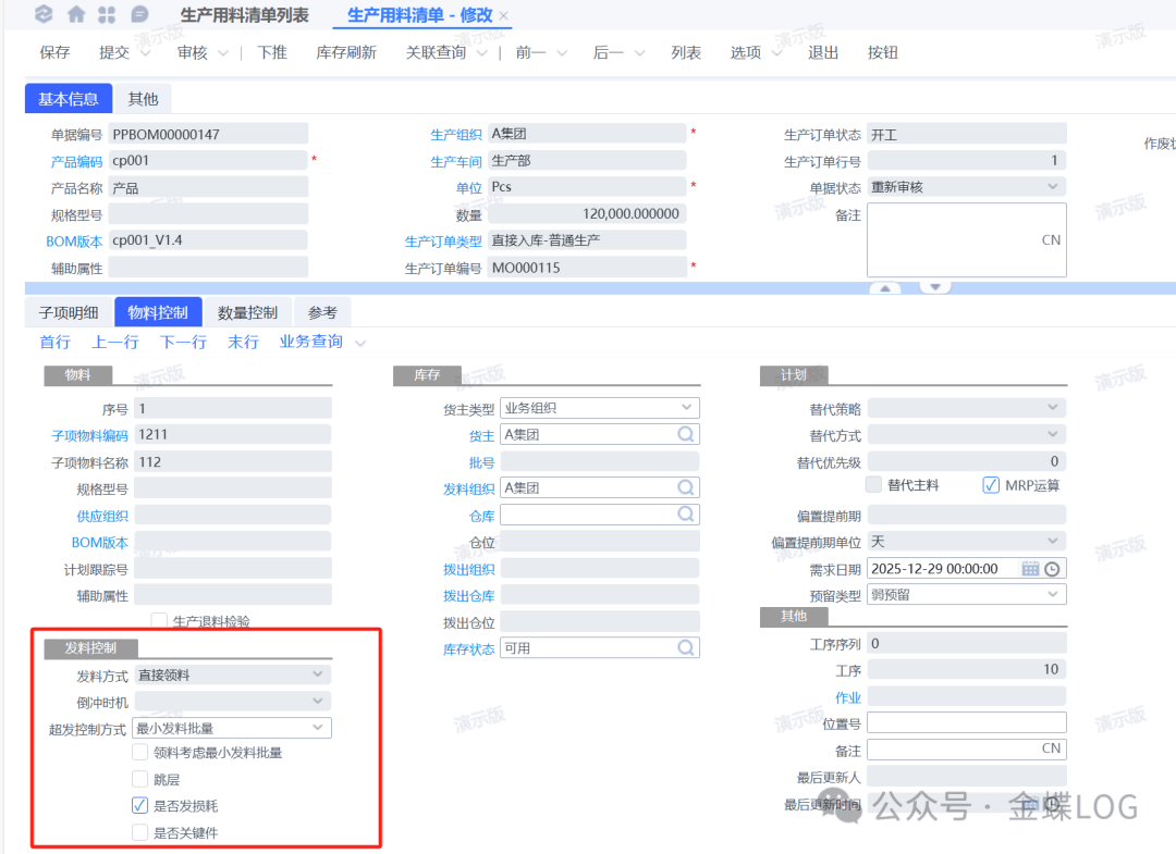

一、在系统上的作用和对生产用料清单的影响。

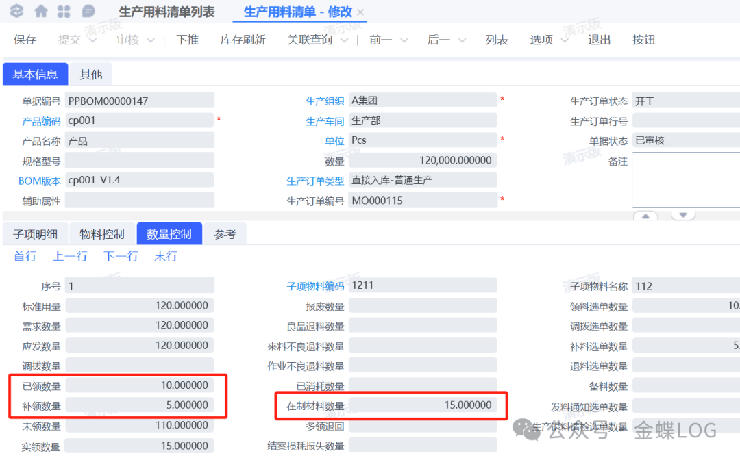

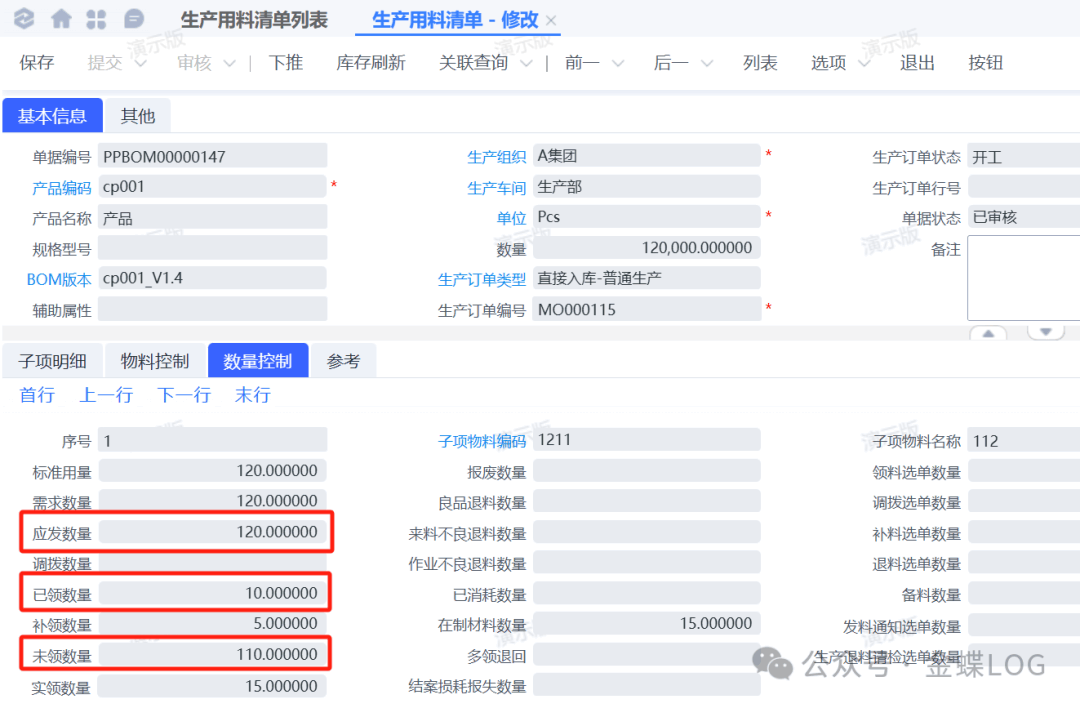

①生产领料单发的是计划内的需求,也就是用料清单的应发数量;领料单在审核之后会反写用料清单的【已领数量】字段,并且会扣减【未领数量】字段;

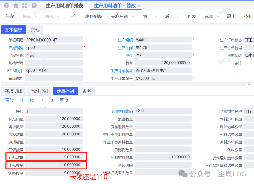

生产补料单发的是计划外的需求,也就是一些超领动作;补料单审核后会反写用料清单的【补领数量】字段,不会扣减【未领数量】字段。
但是这两个单据都会增加用料清单的【在制材料数量】,也就是说你需求是100个,生产领料单领了90个,生产补料单补了10个;也是能够入库100个的产品。
②生产领料单下推出来的数量会受生产用料清单【发料控制】下的参数影响,而补料单不会。

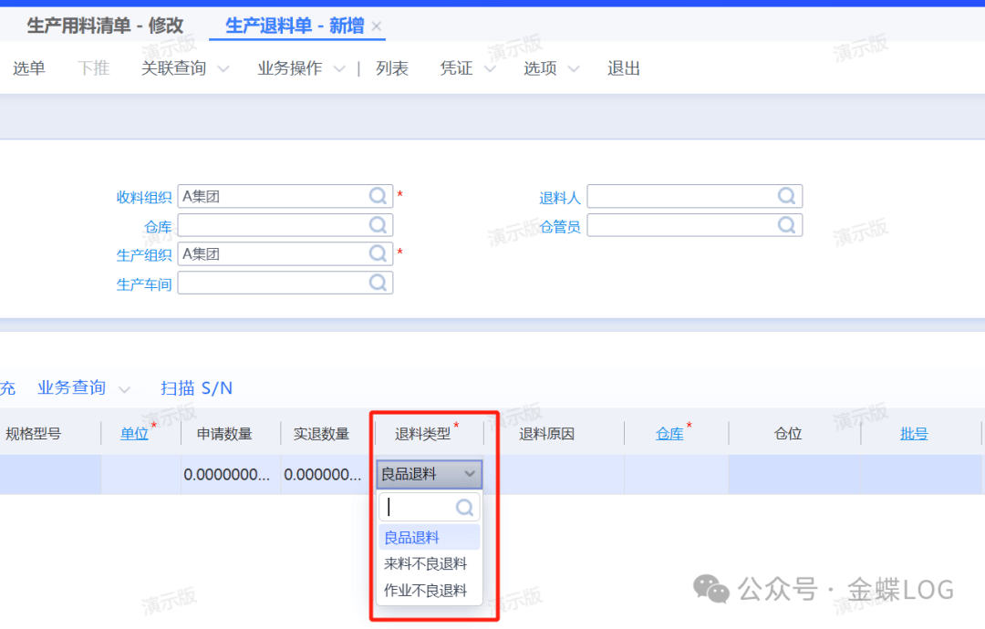

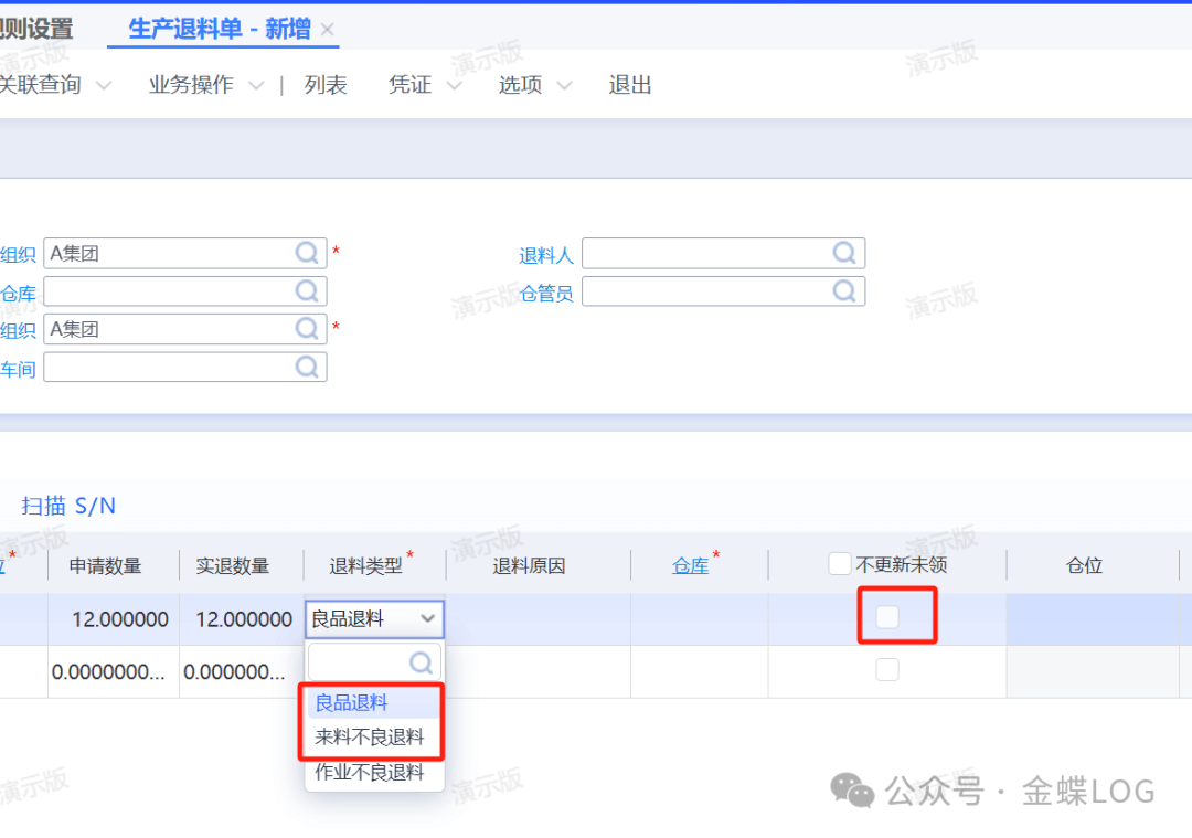

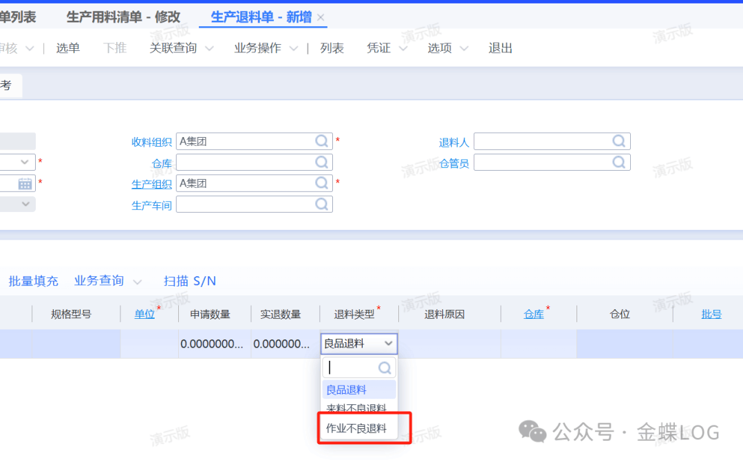

③在生产退料之后,是做领料单还是补料单也有区分。主要看退料单上的【退料类型】选的是什么;
如果选的是【良品退料】和【来料不良退料】,会扣减生产用料清单的【未领数量】(前提是没有勾选【不更新未领】),这时需要通过生产领料单再次出料;
而选的是【作业不良退料】的话,不会更新【未领数量】,但是会扣减【在制材料数量】,再次领料需要下推生产补料单;

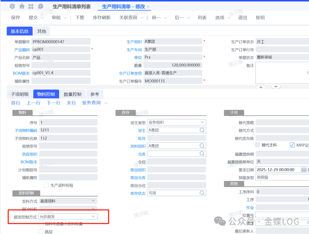

如果【作业不良退料】你也要走生产领料单,那生产用料清单超发控制方式只能是选择【允许超发】。因为生产领料单发的是需求内的,作业不良一般是产线导致的损耗,正常走的是补料单。

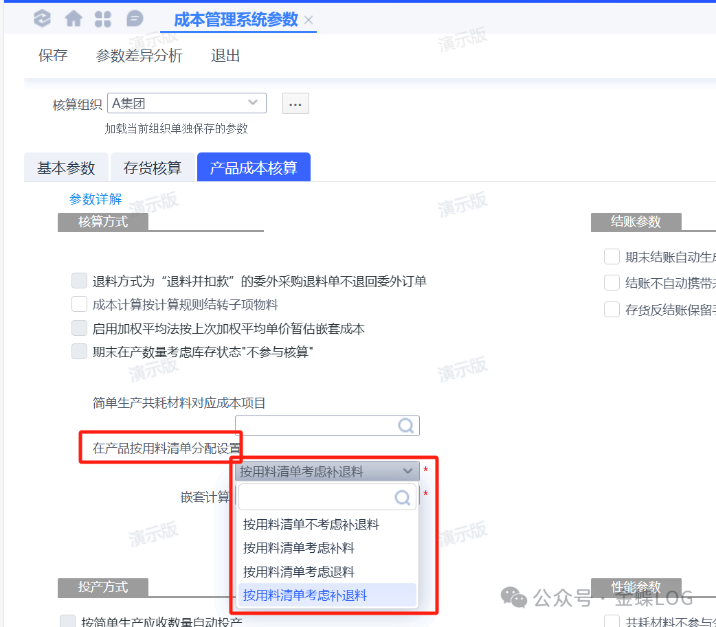

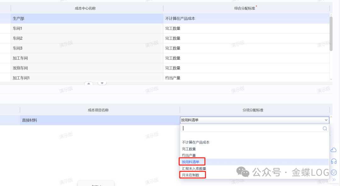

二、成本上的处理
生产领料单和生产补料单成本都会作为直接材料进入到工单里;

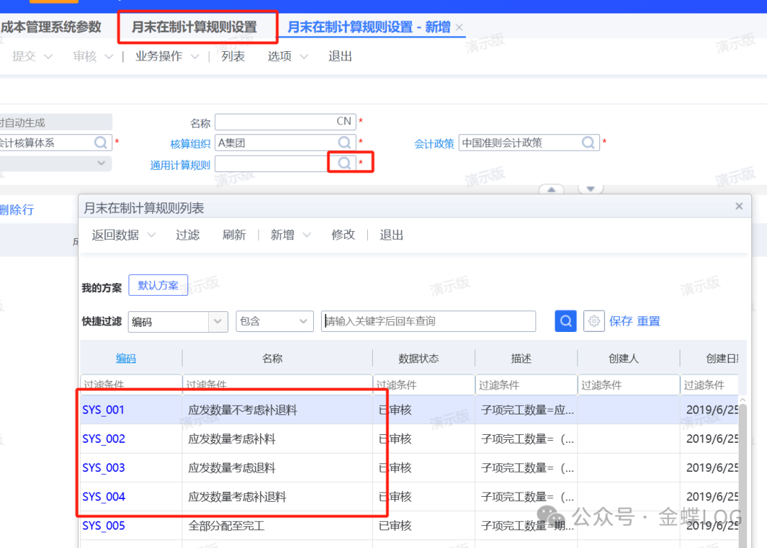

如果你的在产品分配标准下的直接材料选的是【按用料清单】或者是【月末在制数】,那你可以对【是否考虑补退料】进行设置。
①按用料清单:可以在【成本管理系统参数】的在产品分配选择是否考虑补退料
②按【月末在制数】:可以在【月末在制计算规则里】选择是否考虑补退料。
