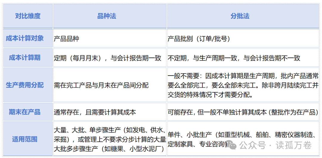

一、品种法VS分批法
二、总结

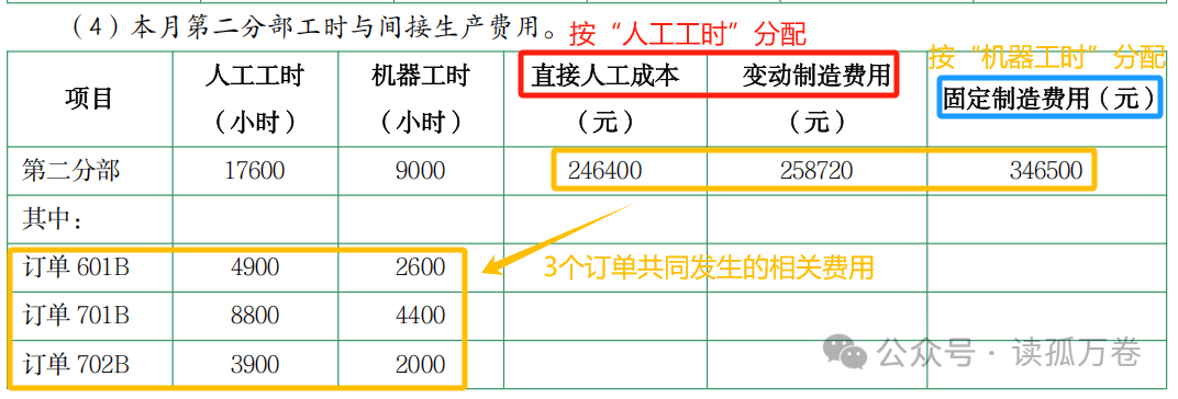

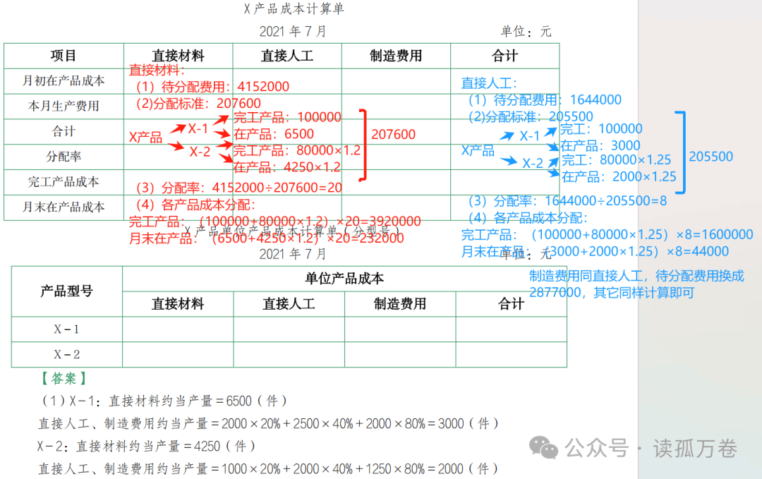

  1. 何时用品种法? 当回答“我们这个月生产的A产品,每件的成本是多少?”时,它关注期间产出。
  2. 何时用分批法? 当回答“我们为某某定制的那艘游艇(#601订单),总成本是多少?每艘成本多少?”时,它关注具体任务。
  3. 根本的区别在于成本计算对象和成本计算期的不同,这直接导致了是否存在完工产品与在产品分配这一关键核算差异。
    品种法:看品种、看月份、要分配。
   分批法:看批号、看工期、不分配(通常)。

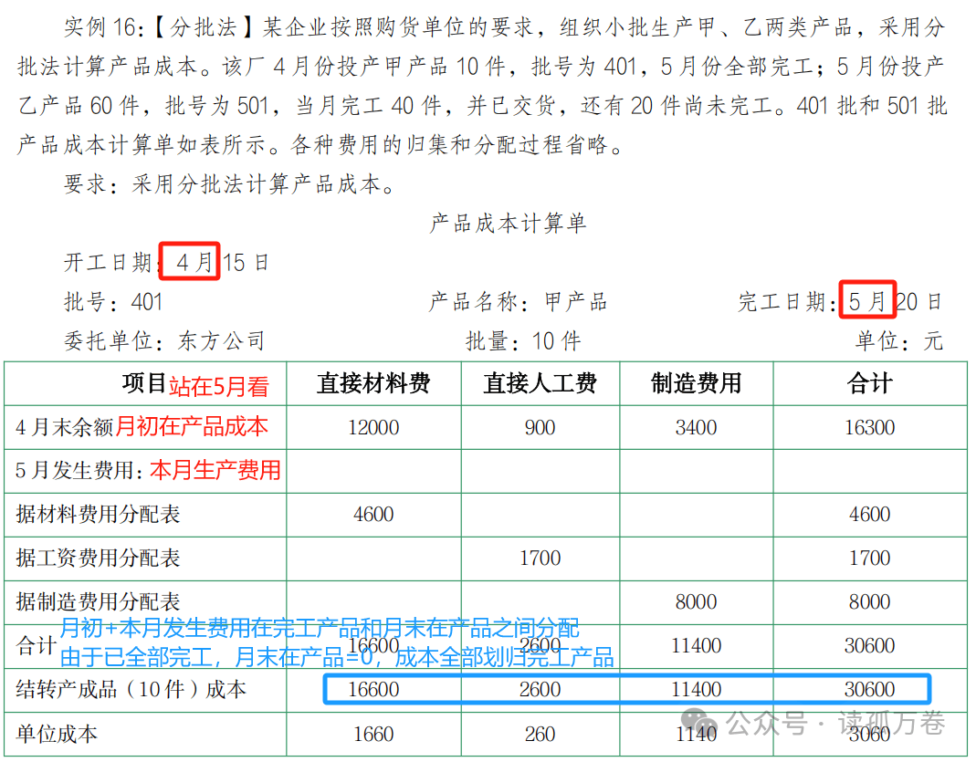

情形一:401批甲产品(标准分批法)
情况:4月投产,5月全部完工。
处理:分批法标准应用。该批次5月全部完工后,将其成本计算单上归集的全部生产费用(4月末余额+5月发生费用)合计30,600元,直接全部结转为10件产成品的总成本,并计算单位成本。
特点:不存在任何在完工产品与在产品之间的费用分配问题,简单、直接。

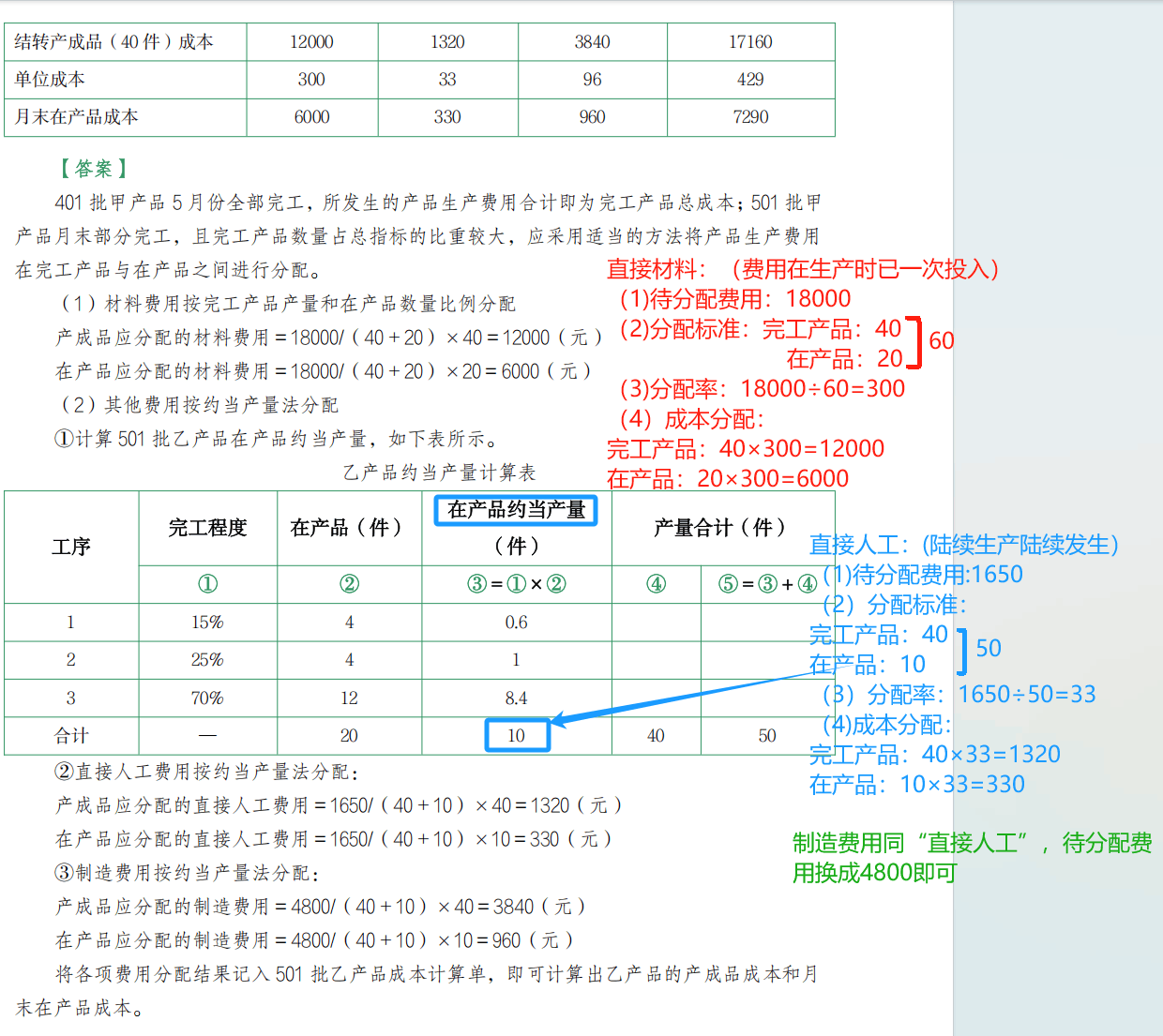

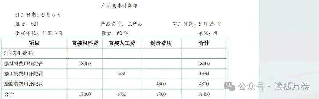

情况:5月投产60件,当月完工40件并交货,20件未完工(即“批次内产品跨月陆续完工”)。
处理:由于客户提货(或管理需要),必须对已完工的40件计算并结转成本。这就不得不将累计的生产费用在40件产成品和20件在产品之间进行分配。例题采用了以下方法:
1、材料费用:按完工产品和在产品的数量比例(40:20)分配。这隐含了“原材料在生产开始时一次投入”的假设,因为分配基础是实物数量,而非约当产量。
2、其他费用(直接人工、制造费用):按约当产量法分配。这隐含了“加工成本(工、费)随生产进度均匀发生”的假设,因为需要计算在产品的完工程度(例题给出了各工序的完工程度)。
特点:分批法在特殊情况下,在完工产品与在产品间进行费用分配。
