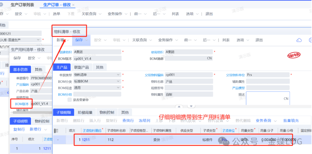

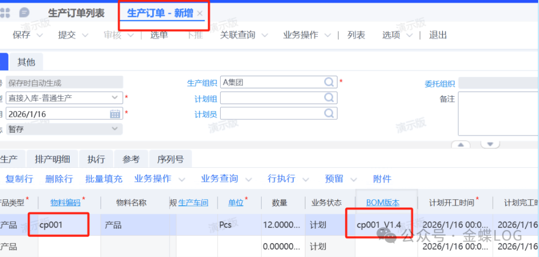

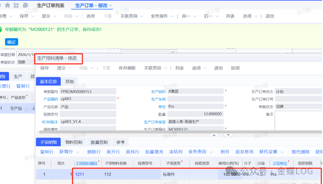

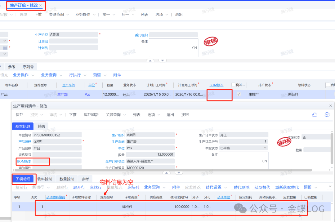

一、生产用料清单产生的原理
在下生产订单的时候,明细页签里面有个【BOM版本】字段,这个默认携带产品料号对应的最高版本BOM;
保存订单之后,系统会根据BOM版本里面维护的物料数据生成对应的【生产用料清单】。
这里的BOM版本内容也就是系统的【物料清单】数据。
如果【生产订单】没有填BOM版本的话,生成出来的【生产用料清单】子项页签数据便为空,但工单是可以正常保存开工的;如果用料清单数据为空,下推领料单的时候就不会有物料。所以为空时要确认下是不是【物料清单】没建好。

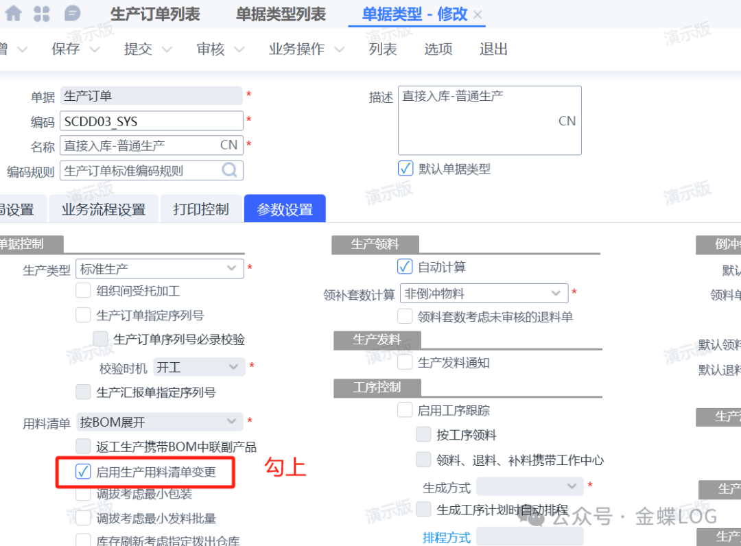

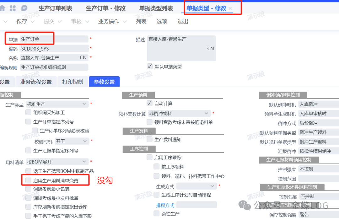

方式一:没有启用生产用料清单变更流程
我们可以打开【生产订单】对应的【单据类型】,看下是否有勾选【启用生产用料清单变更】,没有勾则说明没启用。

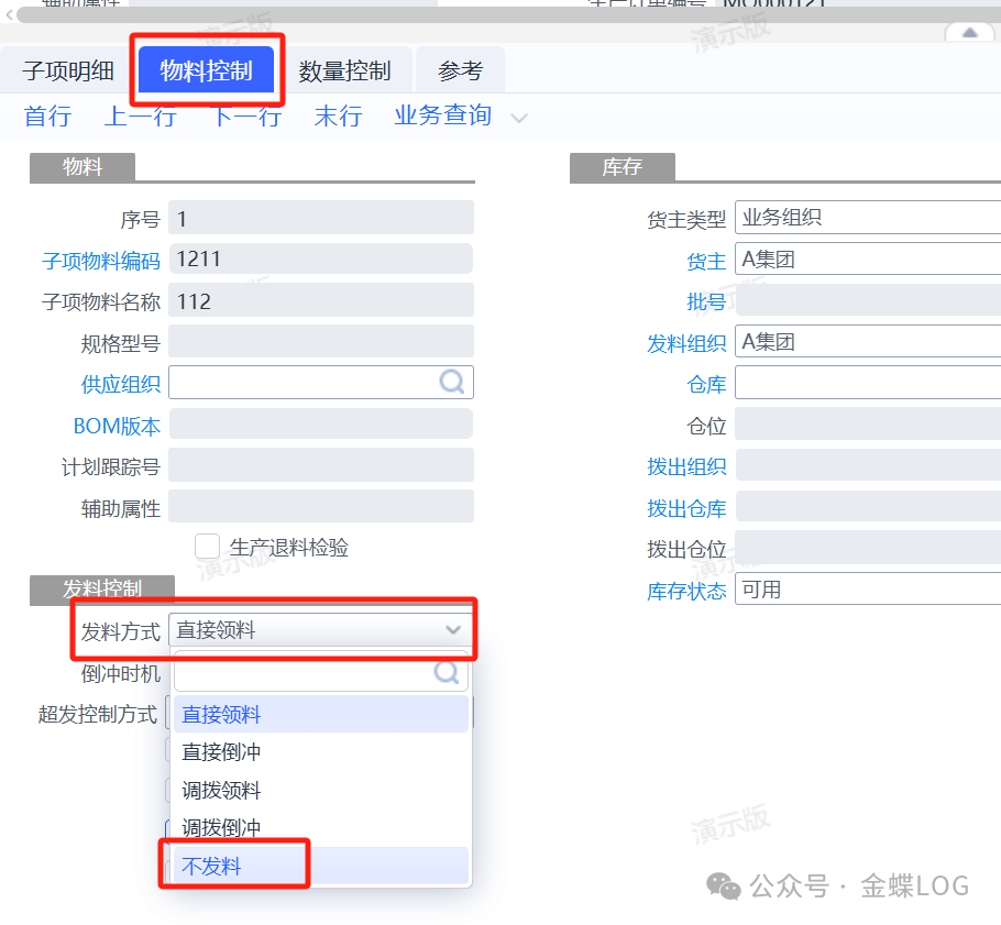

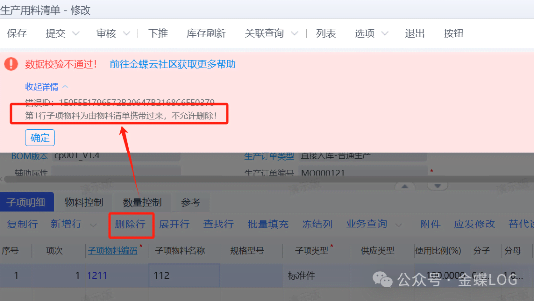

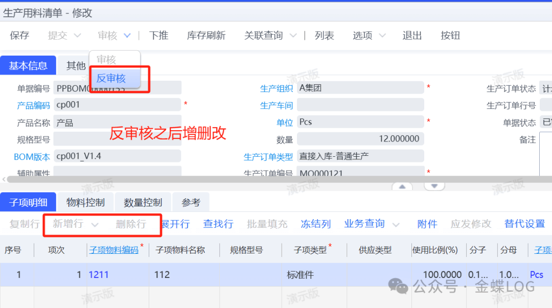

在没启用的情况下,如果中途有增删改物料,PMC可以直接反审核【生产用料清单】进行修改。
当然从BOM携带过来的物料是不可以删除的,如果这些物料不想发料,可以修改【发料方式】为“不发料”或【分子】改为0。

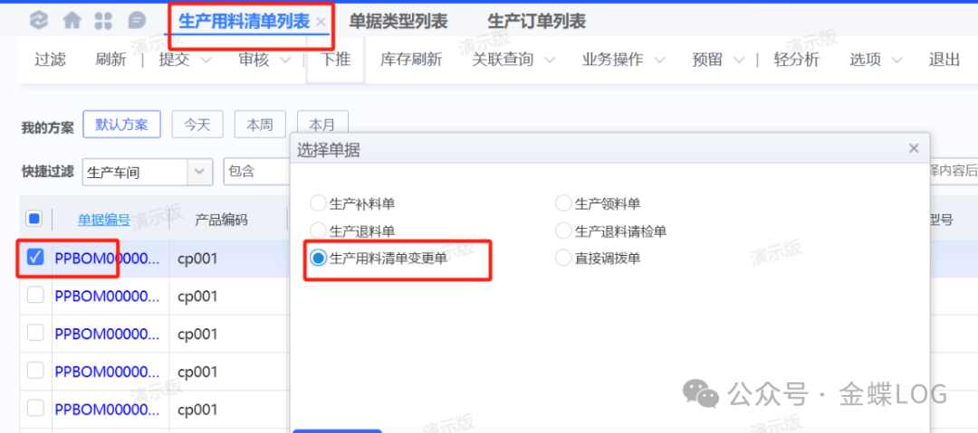

方式二:启用了生产用料清单变更流程

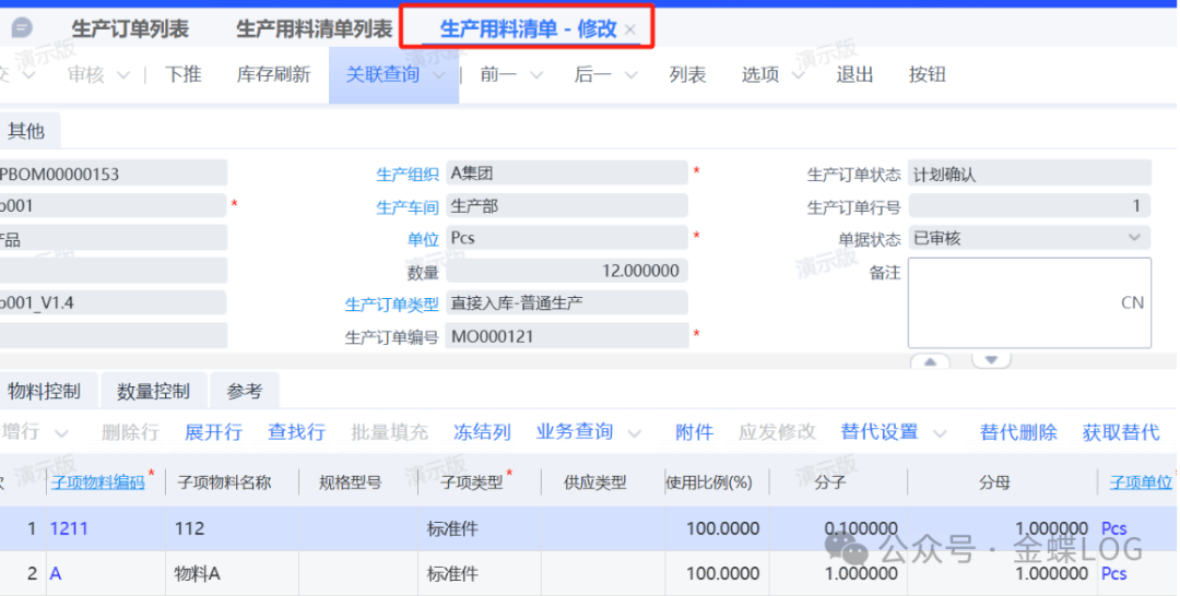

如果单据类型勾选了【启用生产用料清单变更】,那工单在【下达】之后,【生产用料清单】就必须通过下推【生产用料清单变更单】的方式进行修改;
注意:如果生产订单还在【计划】或【计划确认】状态的时候,用料清单是能直接反审核修改的,上面也强调了是在【下达】之后。

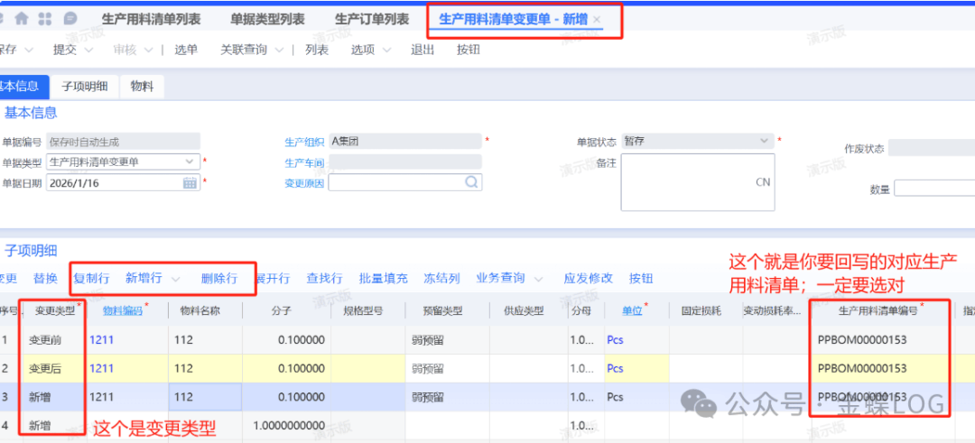

在启用变更流程之后,要进行增删改用料清单数据时,首先找到对应的【生产用料清单】单据,勾选要变更的物料,下推【生产用料清单变更单】。
这时在变更单界面上修改需要变更的字段;注意一下变更单上这两个字段:
  • 【变更类型】:值为“变更前”和“变更后”则说明是修改原始行物料,值为“新增”则是指给对应的用料清单回写一行新的物料;
  • 【生产用料清单编号】:选择你要修改回写的【生产用料清单】编号。
注意:变更单一旦审核之后就不允许再删除,所以确认好修改的数据无误再进行审核;如果变更单要修改分子,要在保存之后字段才可编辑。

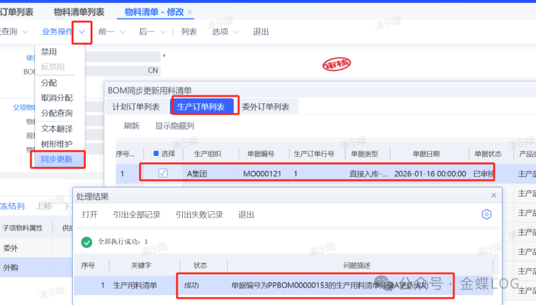

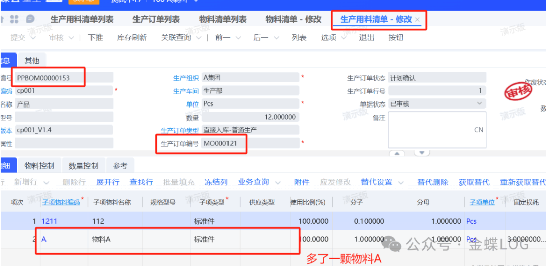

方式三:物料清单同步生产用料清单按钮

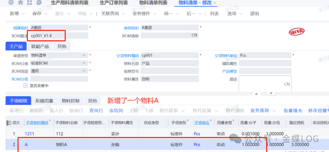

工单还在【计划】或者【计划确认】状态时,如果不想反审核【生产用料清单】进行修改;可以先通知工程将【物料清单】更正,然后通过同步订单按钮进行更新。
比如这里给【物料清单】新增了一个物料A;
保存之后通过【物料清单】-【业务操作】里的【同步更新】按钮同步一下工单MO000121的【生产用料清单】。
可以看到用料清单上已经将物料A同步过来了。

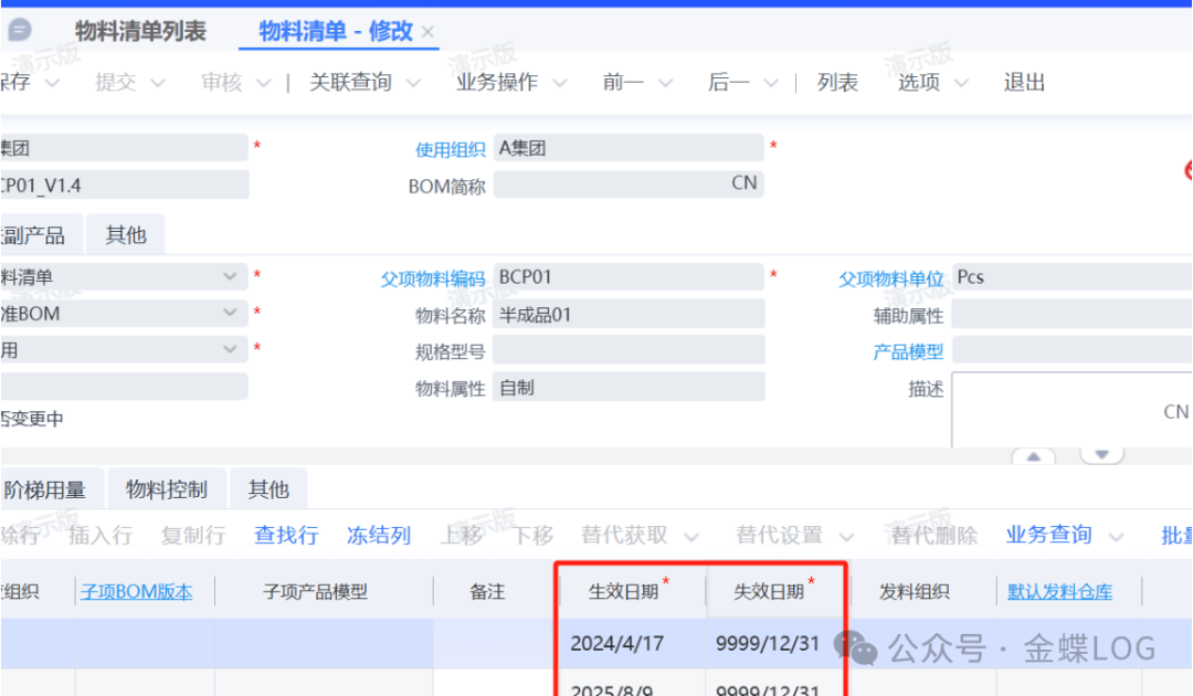

这个同步功能,前提需要操作用户有修改【生产用料清单】的权限。
这里在修改【物料清单】的时候,要留意一下【生效日期】和【失效日期】字段,工单的日期要在此范围内,不在的话会同步失败(当然失败还有其他的原因)

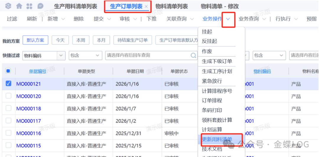

方式四:生产订单同步更新用料清单按钮
在【生产订单列表】-【业务操作】按钮里面,也有一个【更新用料清单】按钮,跟上面讲的【物料清单】同步按钮功能是一样的,只是操作界面不一样;因为有些公司在工程改完BOM之后,会通知PMC重新下单更新一下投料,那么通过这个按钮,PMC可以不删工单情况下将工程修改内容同步到工单,当然前提工单的业务状态要是【计划】或【计划确认】。

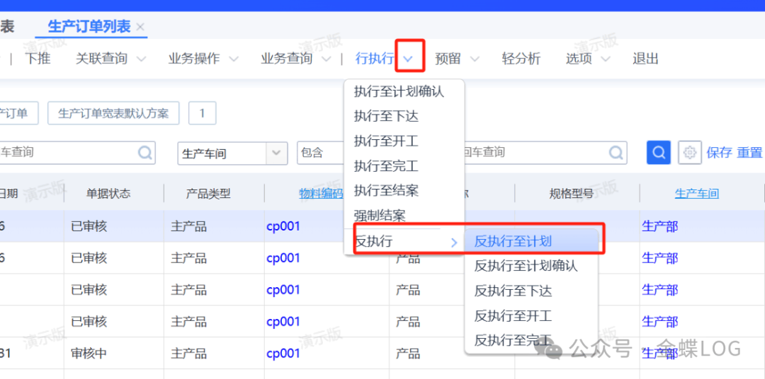

方式五:工单反执行到【计划】状态再进行【计划确认】
除了方式四的按钮,工程部在改了BOM之后,PMC也可以将对应工单进行反执行到【计划】状态,再重新进行【计划确认】,这样系统就会将工程修改BOM的内容更新到用料清单上。

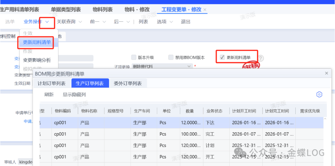

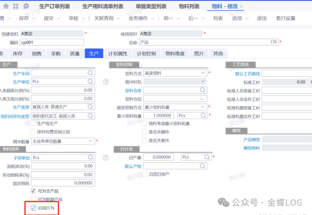

方式六:产品启用了ECN变更流程
公司产品料号勾选了【启用ECN】,此时的BOM修改只能通过【工程变更单】进行。
在创建【工程变更单】的时候,记得要勾上【更新用料清单】复选框,这样在变更单生效之后,找到业务操作的【更新用料清单】按钮,才可以同步到对应的工单上。
