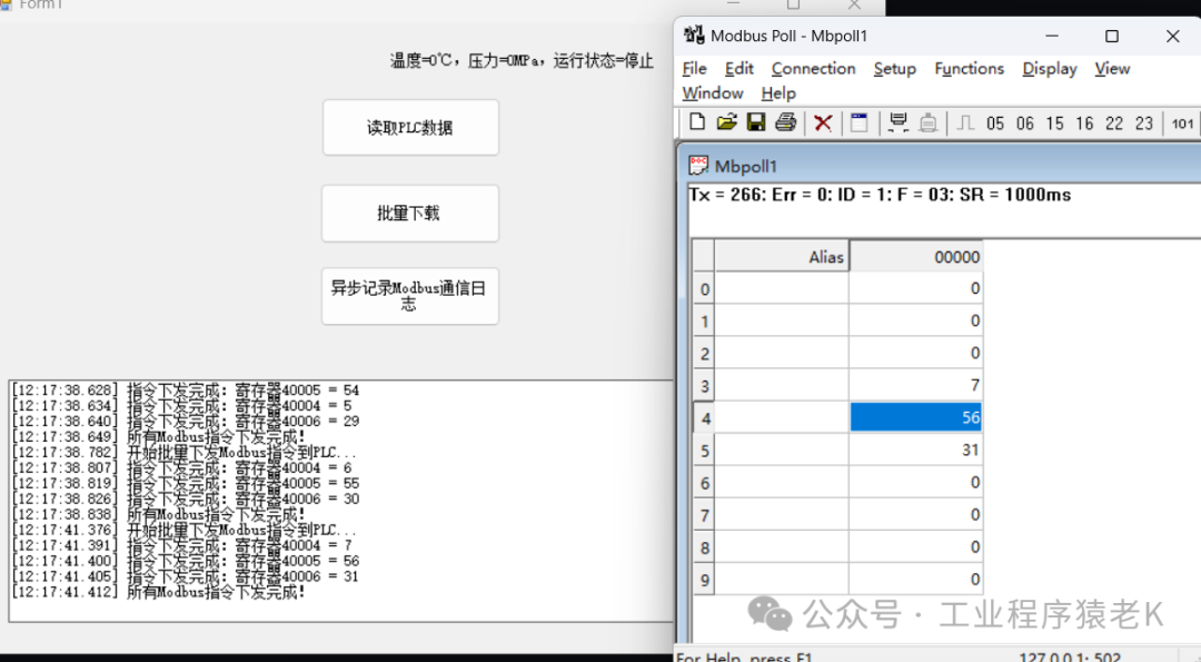

四、场景 2:异步批量下发 Modbus 指令(写入寄存器)
1
2
3
4
5
6
7
8
9
10
11
12
13
14
15
16
17
18
19
20
21
22
23
24
25
26
27
28
29
30
31
32
33
34
35
36
37
38
39
40
41
42
43
44
45
46
47
48
49
50
51
52
53
54
55
56
57
58
59
private async void btnSendCommands_Click(object sender, EventArgs e)
    btnSendCommands.Enabled = false;
    Log("开始批量下发Modbus指令到PLC...");
    try
        // 模拟指令列表:(寄存器地址, 写入值)
        List<(int Address, ushort Value)> commands = new List<(int, ushort)>
            (40004, 1), // 启动指令
            (40005, 50),// 设定转速
            (40006, 25) // 设定温度
        // 封装单条指令写入逻辑为Action
        Action<(int Address, ushort Value)> sendCommandAction = (cmd) =>
            // 内部逻辑和读取类似:建立连接→写入寄存器→释放资源
            TcpClient tcpClient = null;
            IModbusMaster modbusMaster = null;
            try
                tcpClient = new TcpClient(_plcIp, _plcPort);
                modbusMaster = ModbusIpMaster.CreateIp(tcpClient);
                modbusMaster.Transport.WriteTimeout = 2000;
                int offset = cmd.Address - 40001;
                // 写入单个寄存器(工控中下发指令的核心API)
                modbusMaster.WriteSingleRegister(1, offset, cmd.Value);
                Log($"指令下发完成:寄存器{cmd.Address} = {cmd.Value}");
            finally
                modbusMaster?.Dispose();
                tcpClient?.Close();
                tcpClient?.Dispose();
        // 并行执行所有指令(提升效率)
        List<Task> tasks = new List<Task>();
        foreach (var cmd in commands)
            tasks.Add(Task.Run(() => sendCommandAction(cmd)));
        await Task.WhenAll(tasks);
        Log("所有Modbus指令下发完成!");
    catch (Exception ex)
        Log($"下发指令失败:{ex.Message}");
    finally
        btnSendCommands.Enabled = true;
关键说明:
  1. 1. 指令封装:
    • • Action<(int Address, ushort Value)>:把单条写入指令封装成 Action,复用性强(比如不同设备的指令可以用同一个 Action);
    • • 工控中指令通常是 “地址 + 值” 的形式,比如 40004 写入 1 表示 “启动设备”,是 PLC 程序约定的逻辑。
  2. 2. **并行执行(Task.WhenAll)**:
    • • 批量下发指令时,并行执行比串行快数倍(比如 3 条指令串行要 3 秒,并行只要 1 秒);
    • • 适合工控中的 “广播指令”“批量参数配置” 场景,比如同时给多个寄存器设值。
  3. 3. WriteTimeout:写入超时必须设置,防止 PLC 忙时上位机无限等待。
