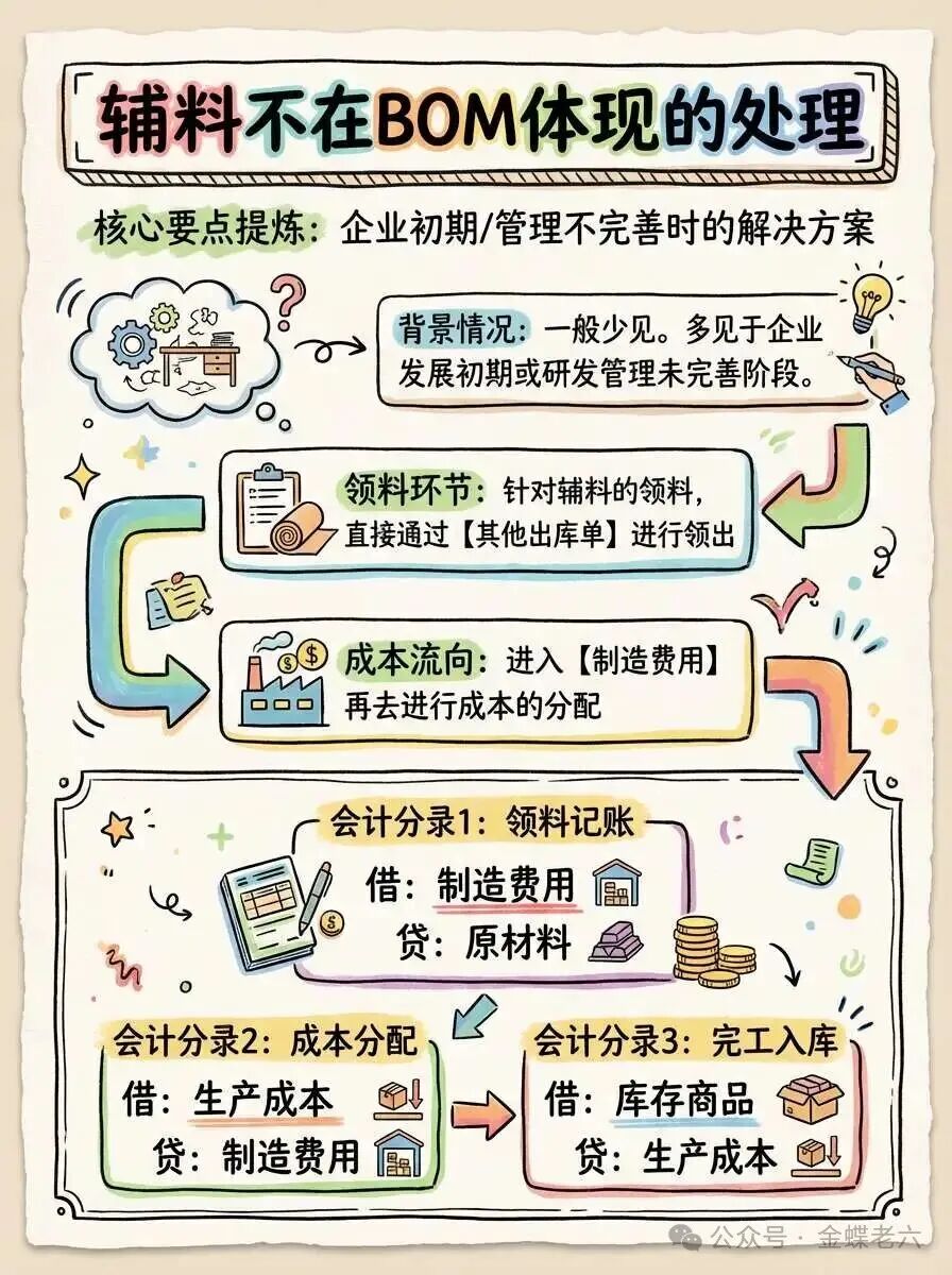

一:如果这部分物料压根不在BOM体现
如果辅料「文章就使用这个名称」不在BOM体现,这种情况一般比较少,一般处于企业发展初期,或者研发管理还没有完善的情况会有。
针对这类情况,针对辅料的领料直接通过其他出库单进行领出,然后进入制造费用再去进行成本的分配即可。
借:制造费用
贷:原材料
借:生产成本
贷:制造费用
借:库存商品
贷:生产成本

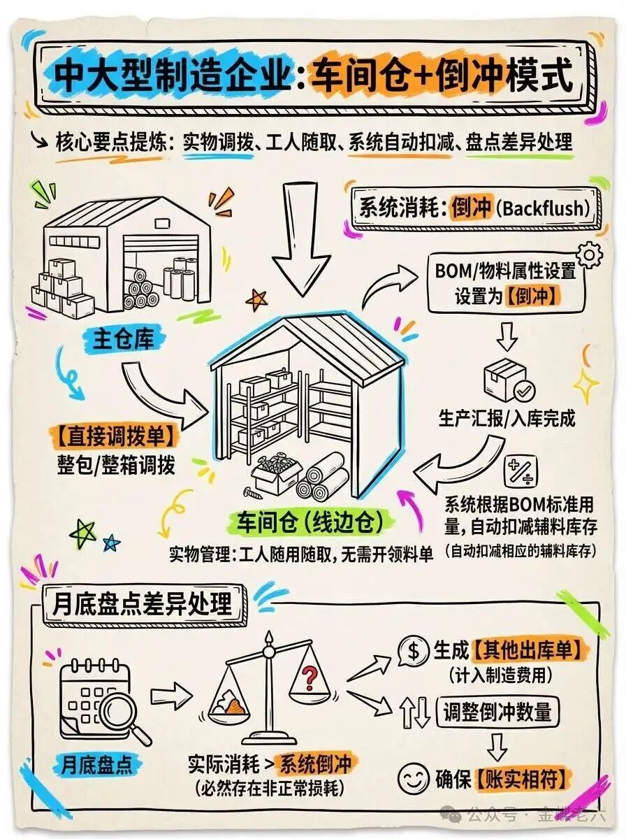

A:调拨+倒冲管理(最推荐)
辅料在BOM中体现,并且会进行车间的一个实际发料,而且辅料不容易进行管理。
这是中大型制造企业最常用的模式。我们不在生产工单下达时直接触发领料,而是建立“车间仓”(或称线边仓)的概念。
实物管理:
仓库将整包、整箱的辅料(如一箱螺丝、一卷包材),通过【直接调拨单】调拨到“车间仓”。
车间工人随用随取,无需每次生产都开领料单。
系统消耗(倒冲):
在BOM或物料属性中,将该类物料设置为“倒冲”(Backflush)。
当生产汇报(或入库)完成时,系统根据BOM设定的标准用量,自动从“车间仓”扣减相应的辅料库存。
盘点差异处理:
由于辅料必然存在非正常损耗,系统倒冲扣减的数量往往少于实际消耗。
月底对“车间仓”进行盘点,将差异部分生成【其他出库单】(计入制造费用)或调整倒冲数量,确保账实相符。

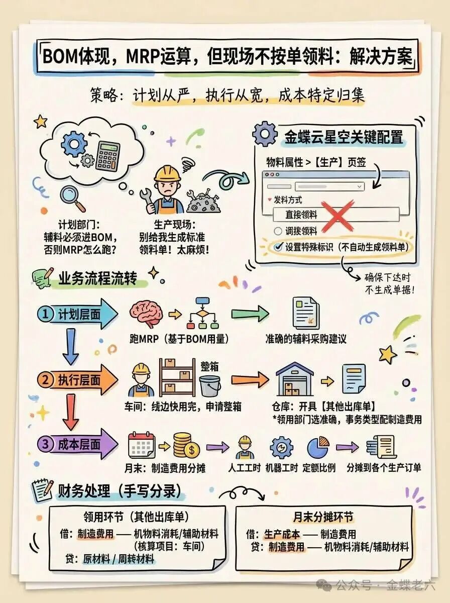

B:设置辅料不发料,并且通过其他出库单进行处理
有些企业会针对辅料设置BOM,但是实际管理并不直接发料,而且通过其他出库单进行领用,但是会通过MRP去计算BOM中辅料的使用去下计划,可以针对辅料设置不发料,但是通过其他出库单进行领料,后面再进行一个辅料的成本归集和分配。
以上属于典型的“计划与执行分离”模式。这在很多半离散、半流程的制造企业里特别常见。
BOM中有体现,MRP运算需求,但现场不按单领料。

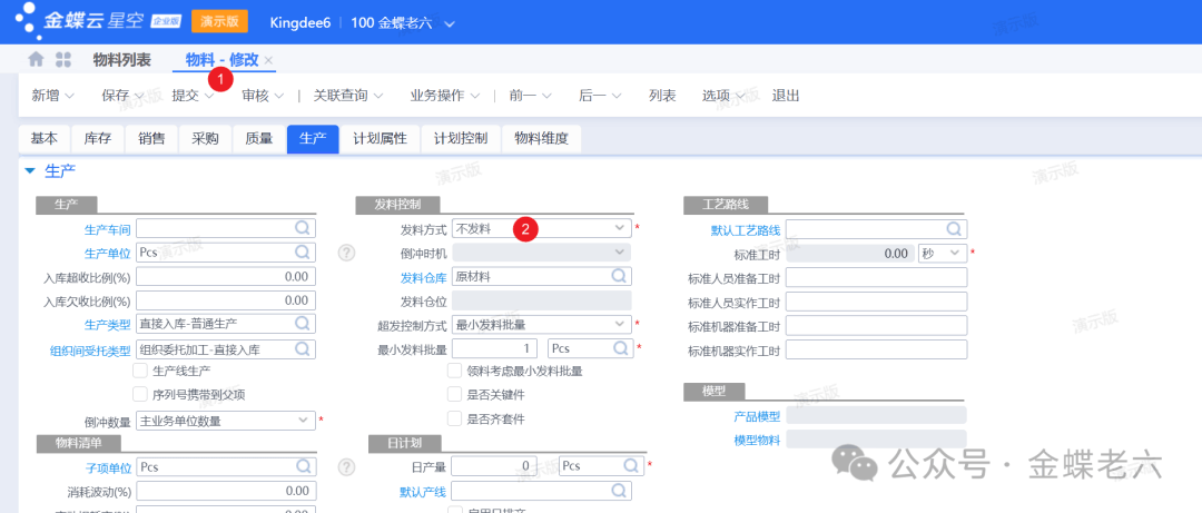

BOM设置:辅料在BOM中必须维护准确的单耗(包含合理的损耗率)。这是为了满足MRP计算采购需求的前提。
发料控制:针对这一块的辅料不发料的物料在物料层次直接设置不发料控制。
实物管理:仓库不依据工单发料,而是依据车间的“请购需求”或“领料申请”,整包装地将辅料通过【其他出库单】发放给特定的生产部门(成本中心)。
成本归集:通过其他出库单领用时,直接将成本记入制造费用,月末再分摊。
作为金蝶实施顾问,我们建议企业根据自身管理成熟度进行选择。如果辅料价值真的很低,用方案一或者方案二中的B没问题;如果辅料价值较高或追求精细化成本,强烈建议上“线边仓倒冲”!使用方案二中的A。
