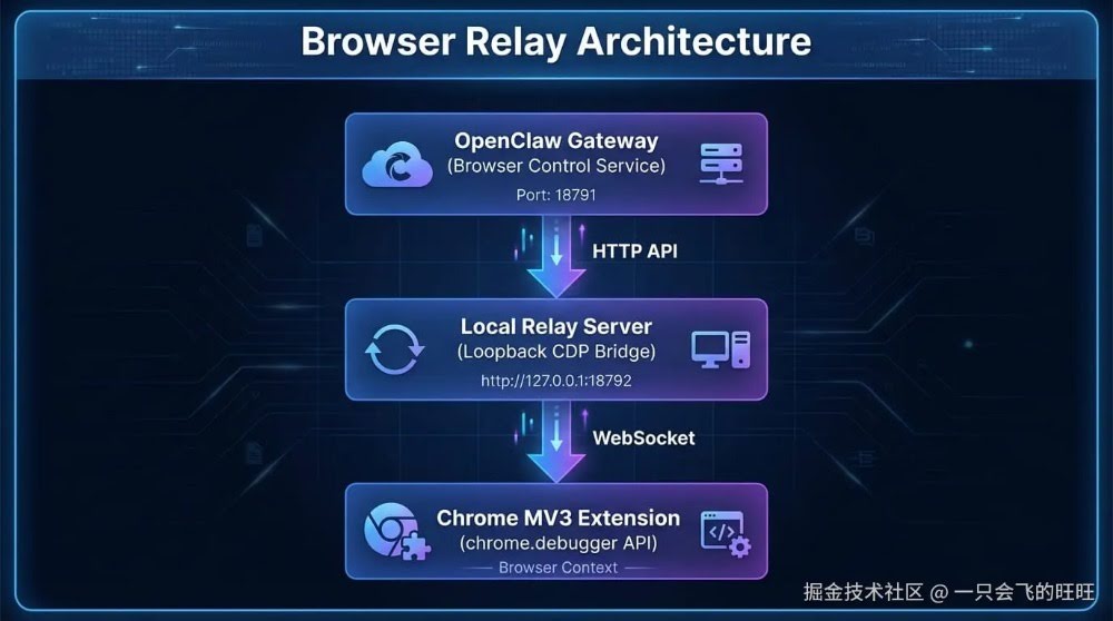

架构解析
Browser Relay 由三个核心组件构成:
安装与配置

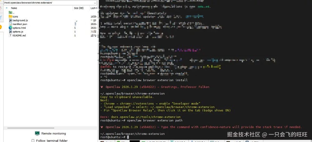

1. 安装 Chrome 扩展
# 安装扩展到稳定路径
openclaw browser extension install
# 查看扩展目录路径
openclaw browser extension path
然后将这个文件夹下载下来:

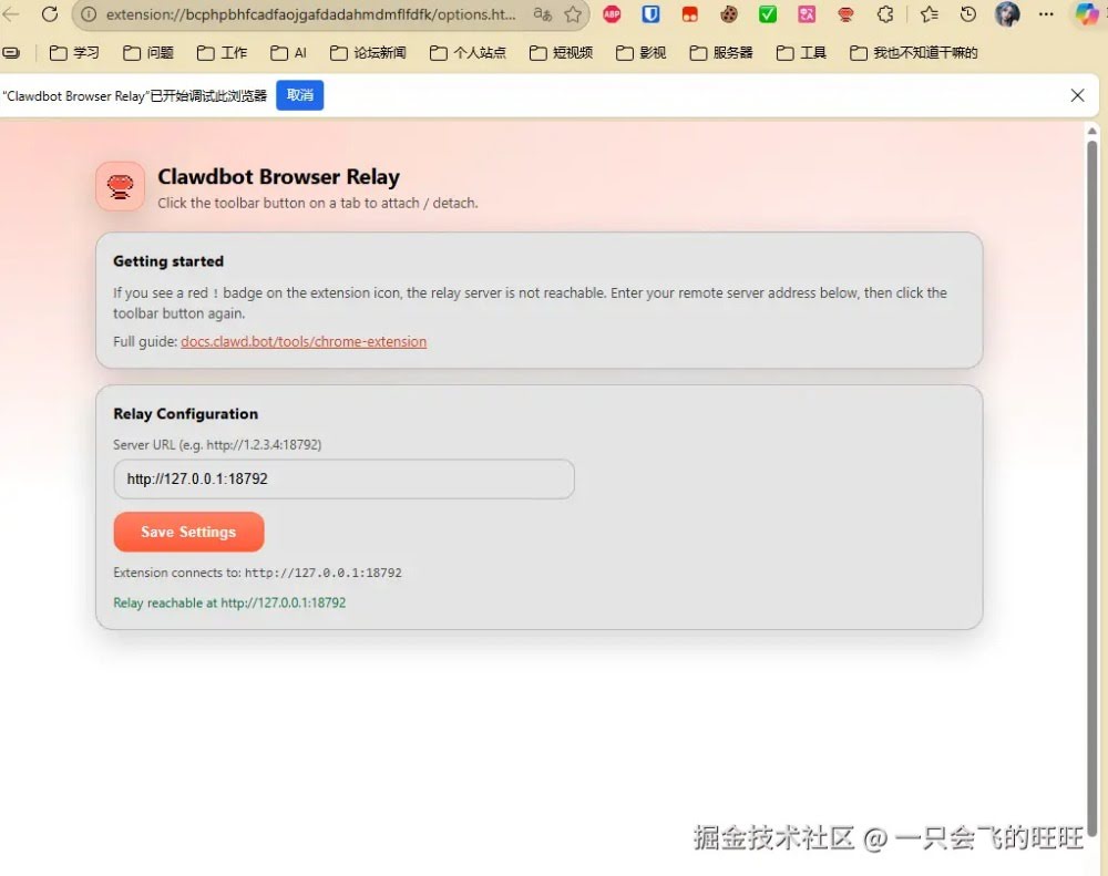

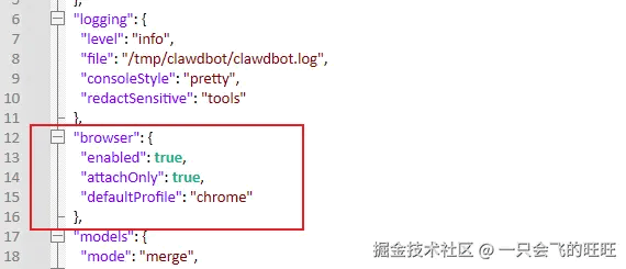

2. 配置文件详解
在 ~/.openclaw/openclaw.json 中:
我这块因为用的是SSH隧道的方案,所以直接采用的默认的配置,只设置了几个参数,如下图!

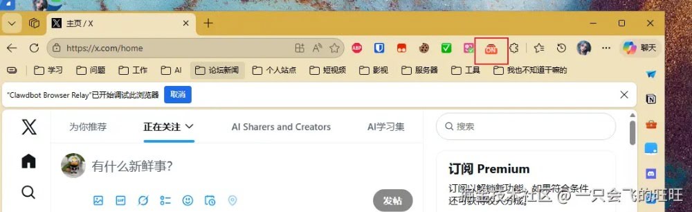

3.插件配置
这里需要用命令创建SSH隧道,因为我安装openclaw时用的默认配置,都是监听的127.0.0.1,外网是无法访问这些端口的.可以在电脑上运行以下命令建立隧道!
不过这个需要一直保持cmd窗口开启,你可以让AI给你写一个后台启动的方案!
ssh -L 18792:127.0.0.1:18792 root@服务器IP

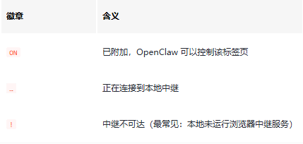

常见问题

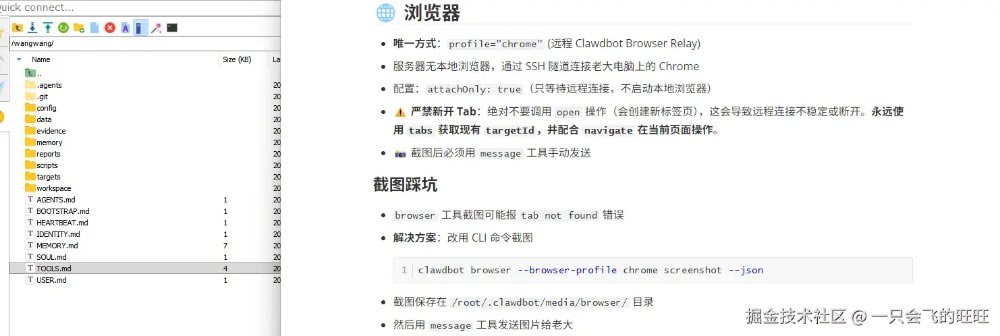

使用过程中遇到了下面几个问题,可能2026.1.29 版本的浏览器插件已经更新修复了,若没有修复,你可以用我优化后的插件.我的这个需要在你工作区tools.md中强调一下!
PS: 其实只要能和AI对话,这些都能让他给你慢慢排查!
