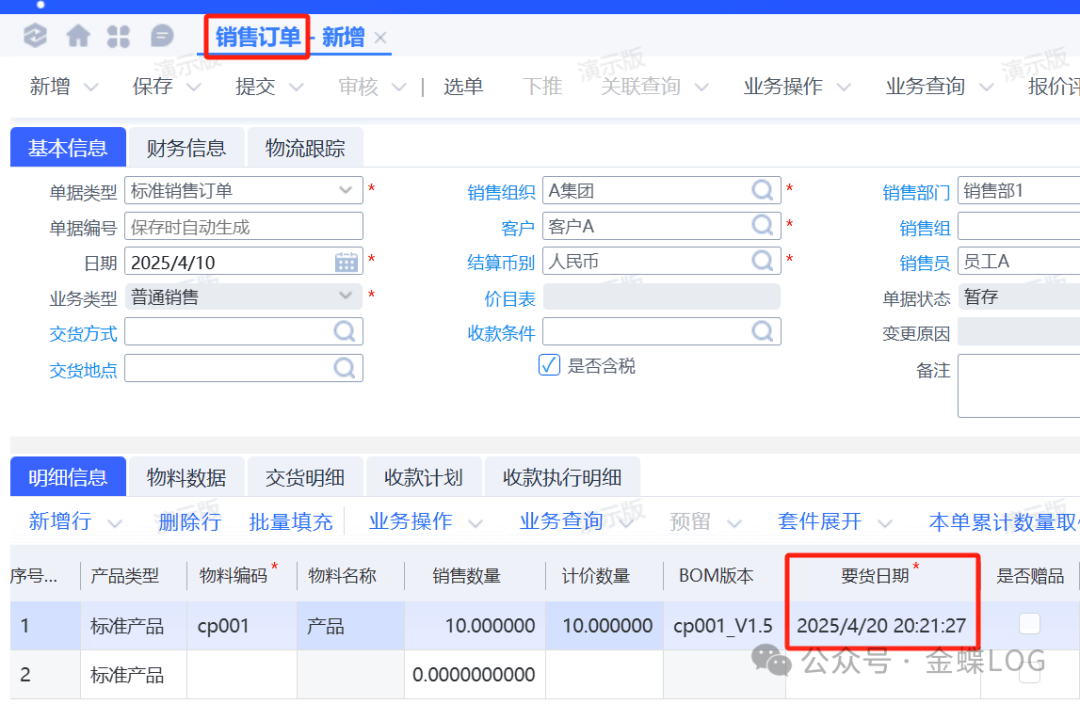

在MRP/MPS计划运算时,系统以销售订单的要货日期或预测单的预测开始日期为起点,按物料的提前期倒推出建议的采购或生产开始日期。
例如:客户要求4月20日交货,成品提前期为5天,则系统建议的生产开始日期为4月15日(假设不考虑休息日)。

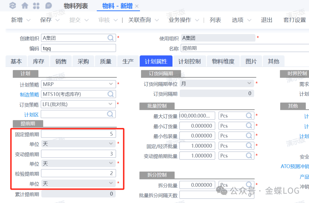

二、提前期的三个组成部分
MRP运算时,物料提前期 = 固定提前期 + 变动提前期 + 检验提前期
但在实际项目中,通常只设置固定提前期即可满足大部分场景。下面分别说明每个字段的含义及使用建议。

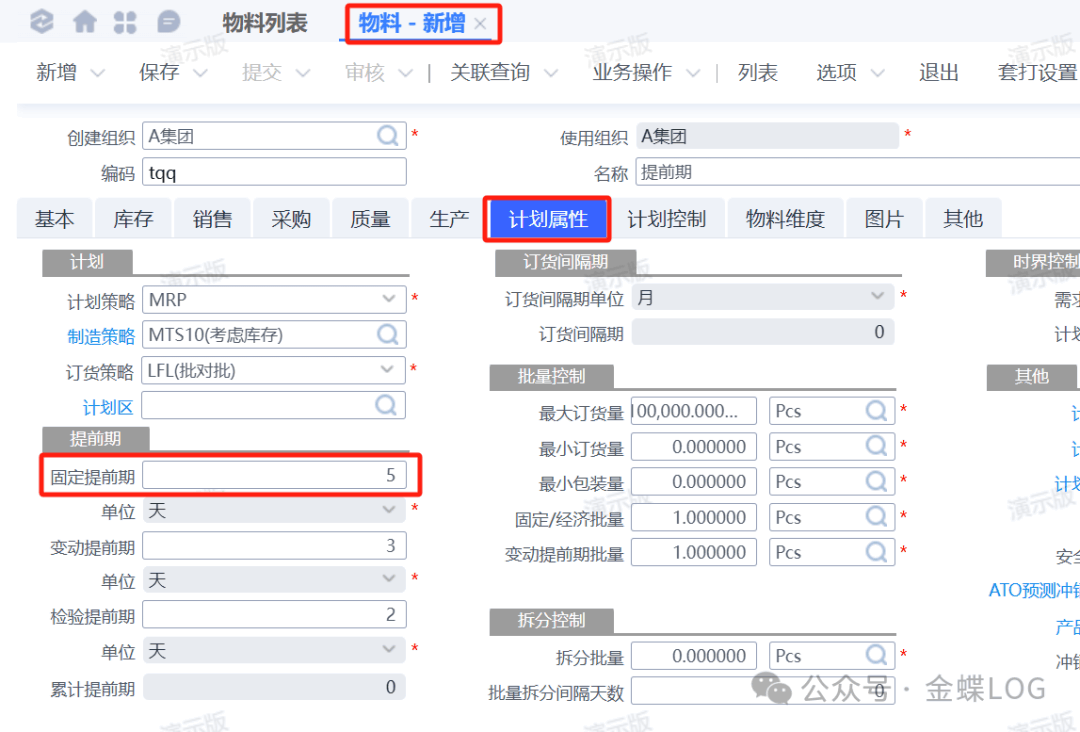

1️⃣ 固定提前期
  • 定义:不受采购/生产批量影响的固定时间部分。
    • 对于外购件:指从下采购订单到物料入库所需的采购周期(含供应商生产、运输时间)。
    • 对于自制件/委外件:指生产或加工周期(如领料、各工序加工、装配等)。
  • 设置依据:通常由计划部门根据历史经验或供应商承诺提供,属于经验值。
  • 使用注意:即使批量再小,这部分时间也基本固定。

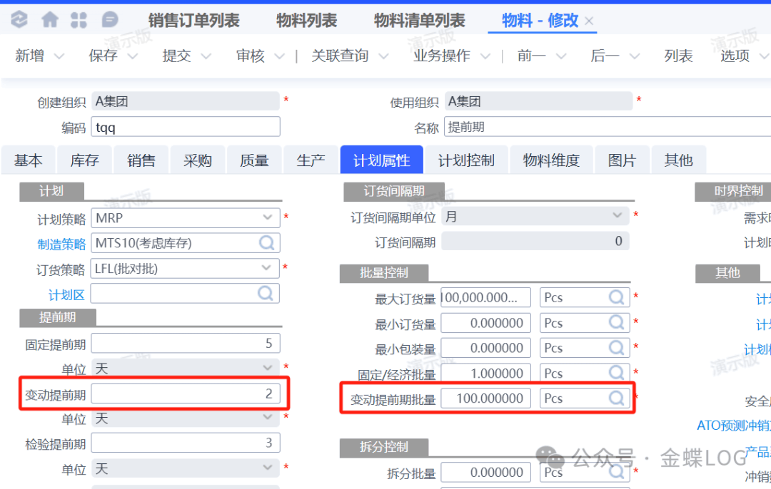

2️⃣ 变动提前期
  • 定义:受需求批量影响的提前期部分。需要与变动提前期批量配合使用。
  • 计算公式:生产数量*变动提前期/变动提前期批量
  • 公式理解:生产数量越多,提前期就越大。例如:变动提前期=2天,变动提前期批量=100件,意味着每生产100件需要增加2天。生产200件时,变动提前期则为4天。
  • 使用建议:一般不建议设置。
    • 原因一:实际生产中,批量对时间的影响往往是非线性的,简单的线性公式容易失真。
    • 原因二:容易导致计划逻辑复杂化,增加操作员理解难度。大多数企业采用固定的提前期即可满足需求。

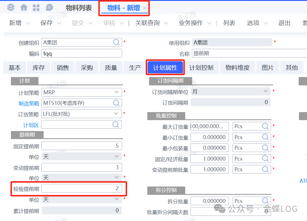

3️⃣ 检验提前期
  • 定义:物料或产品完成生产/采购后,进行质量检验所需的时间。
  • 设置方式:按需设置,例如质检周期为2天。
  • 常见误区:检验提前期是独立累加的,系统会将其与固定提前期相加。但部分用户已在固定提前期中自行包含了检验时间,此时如果再设置检验提前期,就会重复计算,导致计划开始日过度提前。
  • 建议:明确固定提前期的口径(是否含检验时间),若已包含,则检验提前期可设为0。

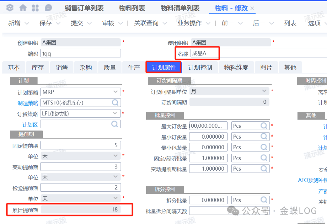

三、累计提前期(系统自动计算)
  • 定义:针对成品或半成品,系统根据其BOM结构自动计算出的最长路径提前期。

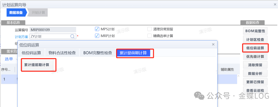

  • 操作方式:在计划运算时,系统会自动通过【低位码运算】进行累计提前期的回写物料,也可以人为点击。
  • 计算逻辑:遍历BOM中所有下级物料,找到固定+检验时间之和最大的物料和自身提前期相加。
  • 计算公式:本级物料的[累计提前期]=本级物料自身的([固定提前期]+[检验提前期])+下级物料中的([固定提前期]+[检验提前期])值最大的时间

    因为C的(固定6+检验5)>B的(固定10+检验0);所以A的累计提前期=A(固定5+检验2)+C(固定6+检验5)=18天。
  • 作用:用于粗略评估整个产品的生产周期,辅助主生产计划编制。
  • 注意:此字段由系统自动计算回写,无需手工设置,但前提是BOM层级和下级物料提前期已正确维护。
