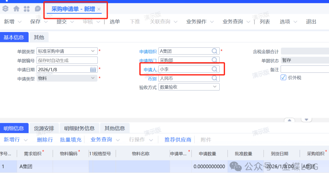

公司入职了新员工小李,是采购部的一名采购员;平时在下采购申请的时候申请人需要选到自己;系统应该要如何添加小李这名员工相关信息?
学完本篇文章,您将学会:
①如何新增员工信息。
②如何新增岗位信息。
③如何将员工和岗位信息绑定在一起。

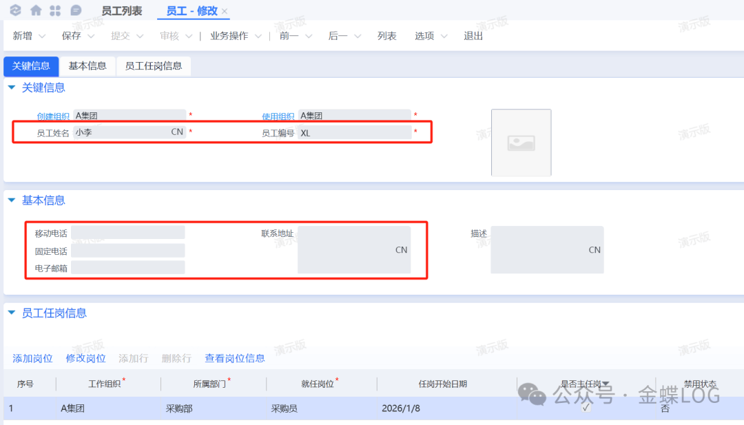

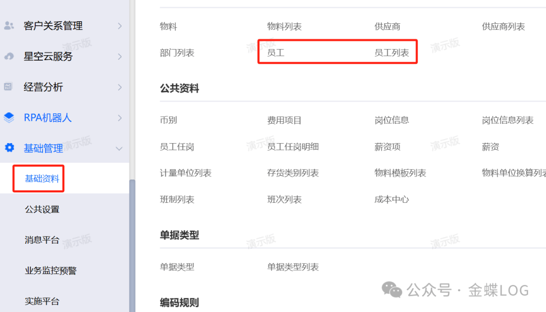

一、新增员工信息
路径:基础管理-基础资料-员工
【员工】基础资料是全局的,也就是系统在启用多组织的情况下,所有组织都能用这个员工信息。
点击【员工】之后会弹出一个信息录入的界面。输入一下员工姓名和编号,编号可以是公司员工号。电话、邮箱这些可以选填。
录完信息之后,保存、提交、审核即可;

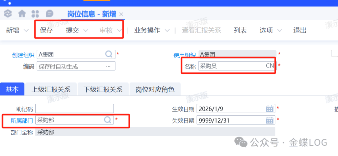

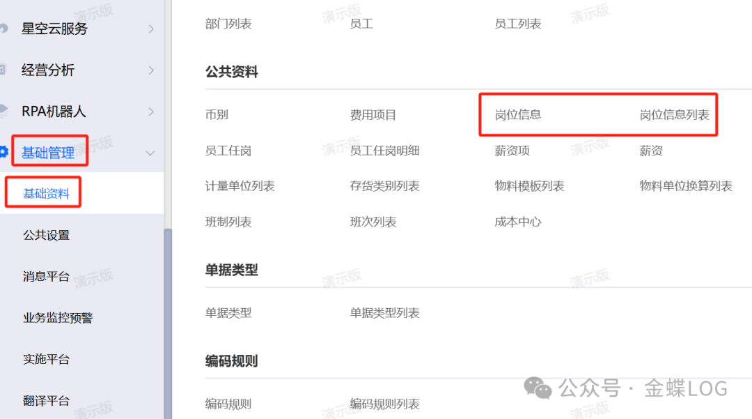

因为小李应聘的是采购部的采购员,现在员工信息建完了,还需要创建采购员这个岗位信息。
路径:基础管理-基础资料-岗位信息
在弹出的新增界面把岗位【名称】和【所属部门】维护一下,保存、提交、审核即可使用。其他字段有需要再维护。

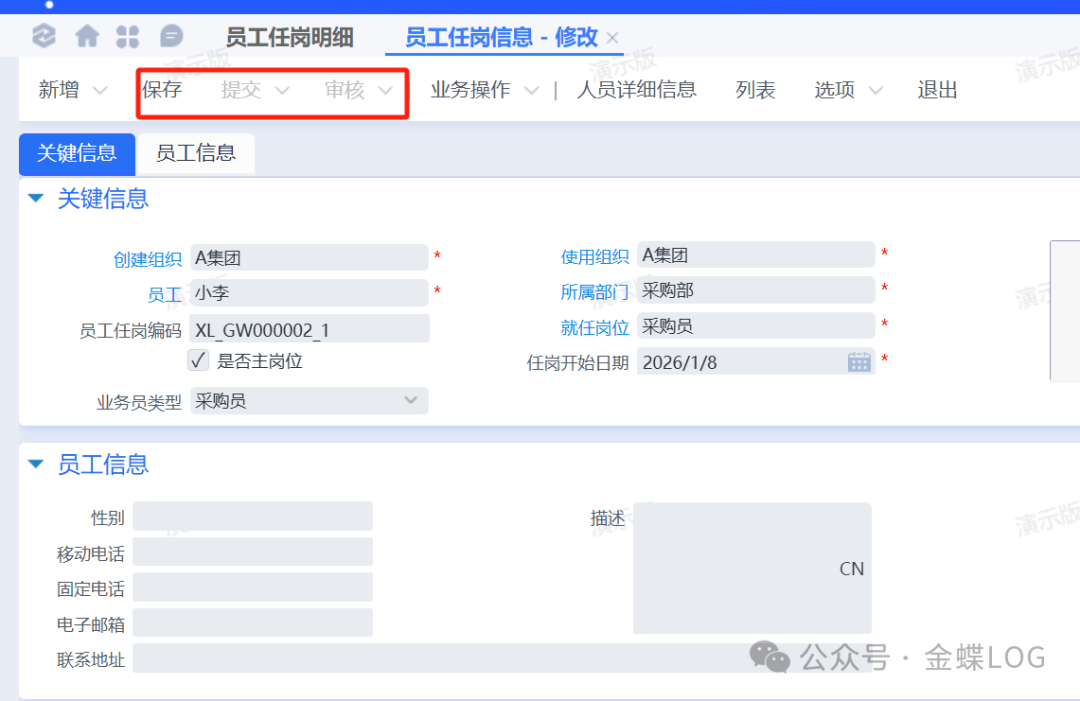

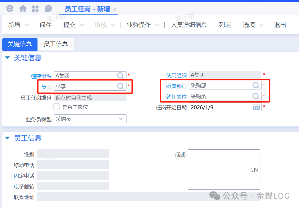

三、新增员工任岗信息
做完上面两个步骤后,【员工】和【岗位信息】都有了;这个时候需要将他们关联在一起,就需要用到系统的【员工任岗】单据。

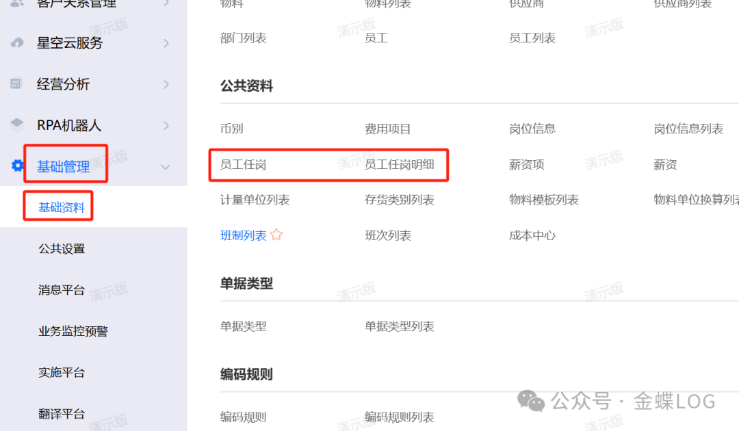

路径:基础管理-基础资料-员工任岗
这里把【员工】、【就任岗位】选择一下;【所属部门】会根据【岗位信息】维护的部门携带过来。
选完之后保存、提交、审核即可;这样【员工】和【岗位信息】就给关联绑定起来了;创建完【员工任岗信息】之后,采购申请单才能选到这名员工。

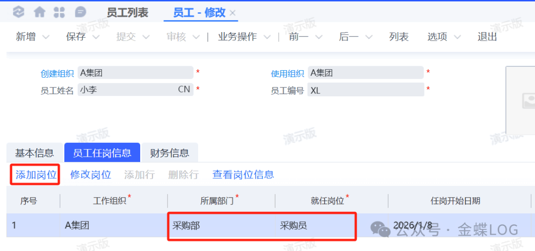

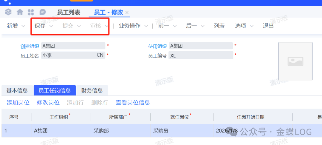

①员工信息里面可直接绑定任岗信息
上面从【员工】到【岗位】再到【员工任岗】绑定是分了三个步骤,实际上这三个步骤可以在新增员工的时候一步到位。
在员工编辑界面里,下面有个【员工任岗信息】页签,点击【添加岗位】按钮,选择一下【所属部门】和【就任岗位】,审核的时候系统会自动生成一条【员工任岗明细】。

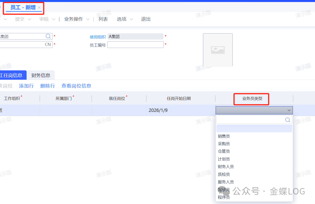

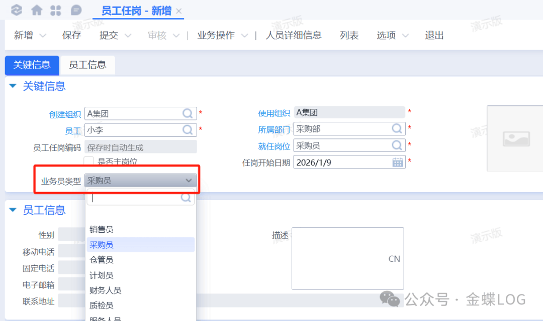

②业务员类型字段的作用(先了解)
有读者应该注意到了,新增【员工任岗】里面有一个【业务员类型】字段;
如果使用的账号是有新增业务员权限并且配置了自动新增的功能,在这里选了值之后,【员工】信息会自动进入到【业务员】资料里面(这个后面在讲如何新增采购员、销售员的时候会详细讲解)。
当然这个字段在员工界面也是有的,作用是一样的。
