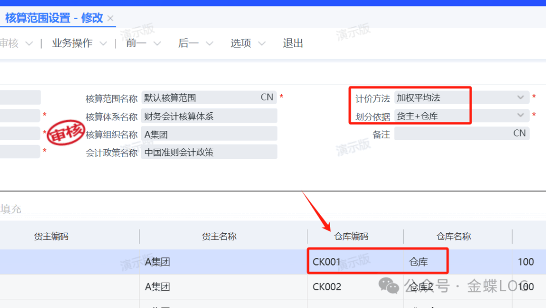

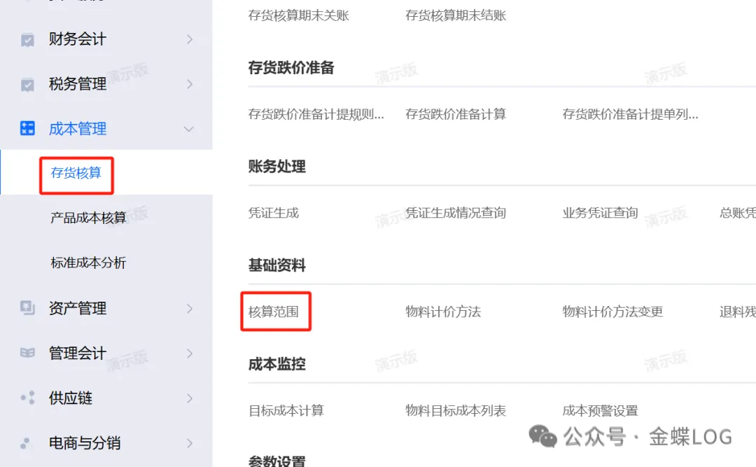

二、创建加权平均核算范围
在实际数据运行之前,先将对应的计价方式的核算范围给创建好。
路径:成本管理-存货核算-核算范围
这里将需要按加权平均核算的仓库加入进来,划分依据用货主+仓库的组合方式。
注:核算范围的作用后面再做介绍;存货一旦结账后,核算范围就不能再进行反审核删除了。

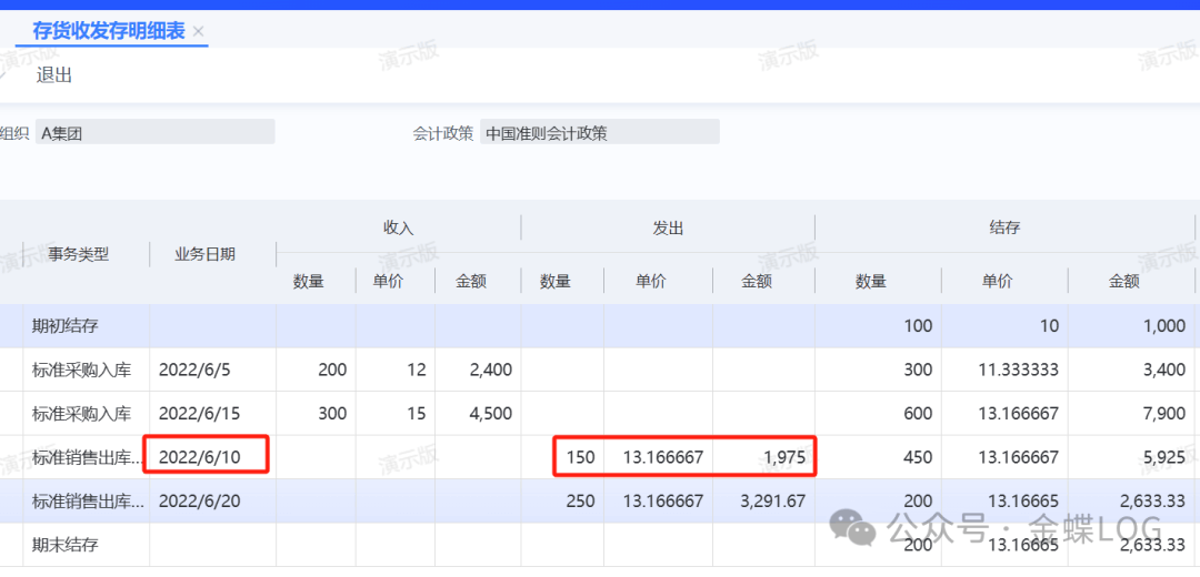

上表的最终期末结存数量为:100 + 200 - 150 + 300 - 250 = 200个。那么我们来看下发出的单价是如何取的。
加权平均法库存流水账

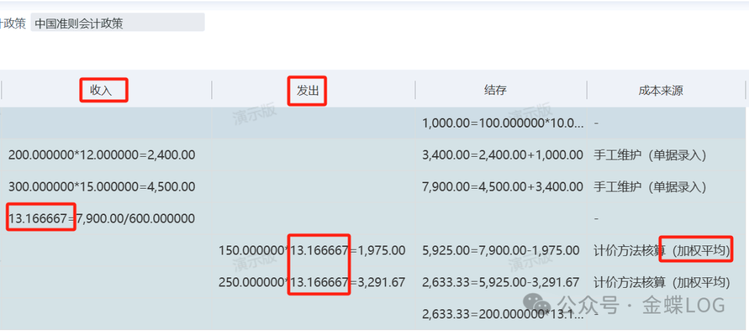

加权平均法是月末一次计算全月平均单价,所有发出均按此单价计价(结合上面表格)。

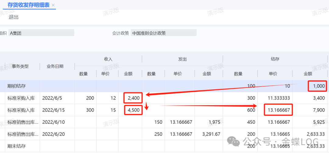

  • 加权平均单价 = (1000 + 2400 + 4500) / (100 + 200 + 300) = 7900 / 600 ≈ 13.1667元

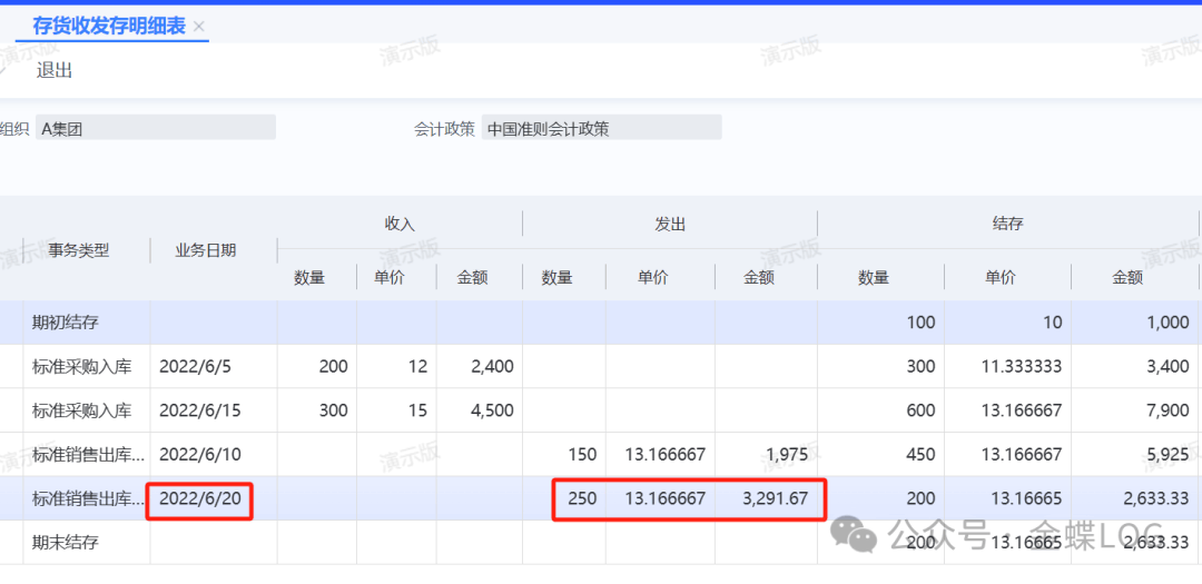

  • 第一次发出150个成本 = 150 × 13.1667 ≈ 1975.00元
  • 第二次发出250个成本 = 250 × 13.1667 ≈ 3291.67元
  • 本期发出总成本 = 1975.00 + 3291.67 = 5266.67元
  • 期末库存 = 200 × 13.1667 ≈ 2633.33元

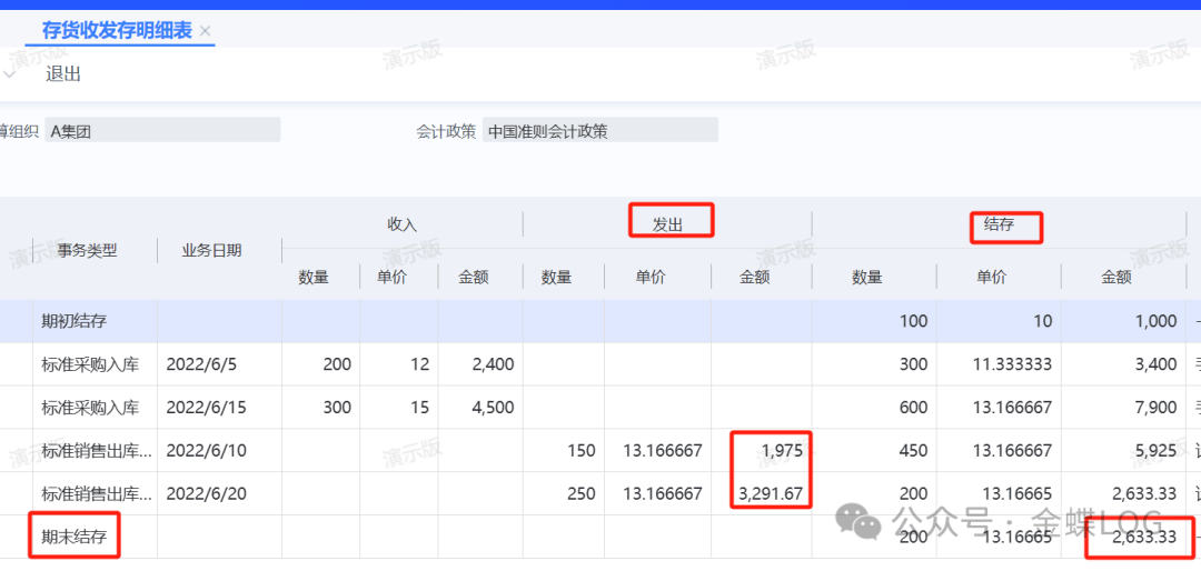

计算结果:
  • 本期发出总成本 ≈ 5266.67元
  • 期末库存价值 ≈ 2633.33元
