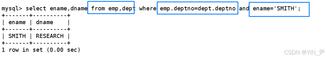

案例:显示员工SMITH的名字和部门名称
用之前的写法:

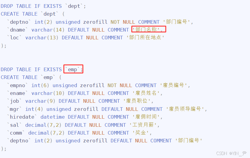

员工姓名在emp表中,部门名称在dept表中,所以要从两表的笛卡尔积中筛选
select ename,dname from emp,dept where emp.deptno=dept.deptno and ename='SMITH';

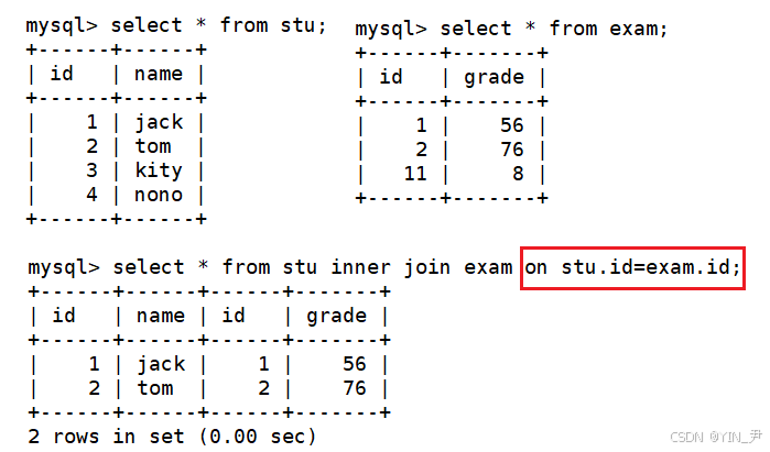

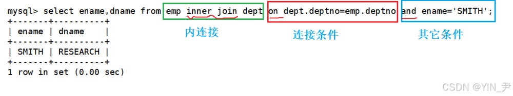

如果用标准的内连接写法:
那就应该是这样的
select ename,dname from emp inner join dept on dept.deptno=emp.deptno and ename='SMITH';

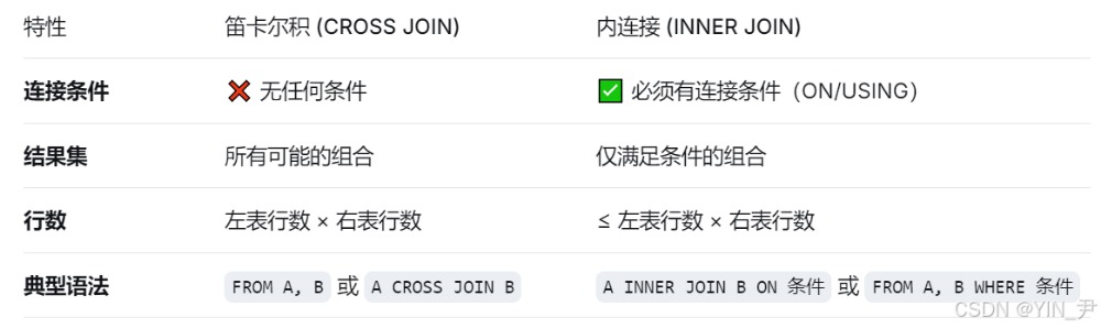

总结一下笛卡尔积和内连接的区别:

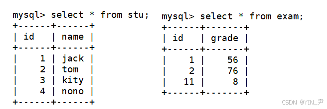

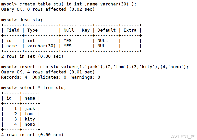

先建两张表,插入一些数据
create table stu (id int, name varchar(30)); -- 学生表
insert into stu values(1,'jack'),(2,'tom'),(3,'kity'),(4,'nono');
create table exam (id int, grade int); -- 成绩表
insert into exam values(1, 56),(2,76),(11, 8);

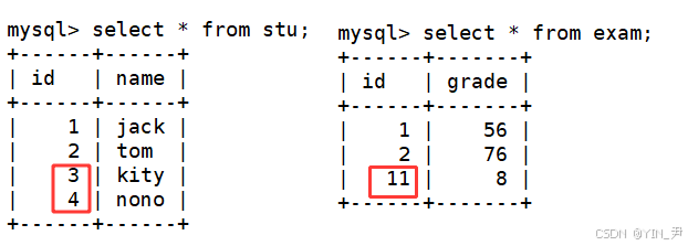

观察一下这两张表会发现:学生表中有四名学生,成绩表中有三名学生的成绩。但是不是学生表中每个学生都有成绩,且不是成绩表中的每个学生都出现在学生表中。
之所以这样设计,就是为了大家更好的理解左外连接和右外连接。

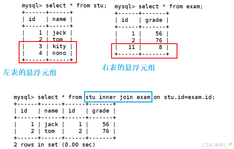

但是有些情况下,一张表的某个属性值在另一张表中可能找不到相等的值,比如我们刚才新建的表中
stu表中id值3,4和exam表中id值11。两张表都有id这个属性,但是这几个值在另一张表中找不到相等的值。
这时候如果我们对两表进行等值连接(内连接的一种,把过滤条件限定为两表的某个属性列相等)
那么那些不能存在相等的属性值的记录就会被舍弃,这些被舍弃的记录在数据库系统概论中被称为“悬浮元组”

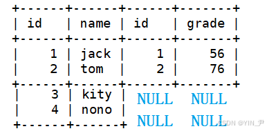

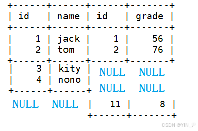

所以,对于上面两张表,外连接的结果应该是这样的
那么左外连接就应该是这样:
只保留左表的悬浮元组嘛
那这个结果是啥啊,回看上面的题目:
查询所有学生的成绩,如果这个学生没有成绩,也要将学生的个人信息显示出来
所以左外连接的结果不就是题目想要的嘛。
学生id为3,4的两名学生没有成绩,但是也把信息也是出来了。

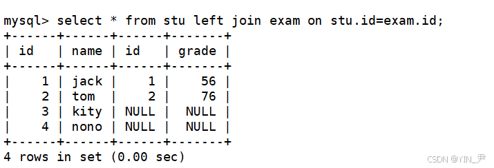

那我们来试一下,对这两张表进行左外连接(语法上面介绍过了)
没有问题,和我们分析的一模一样,所以这个案例题目的答案就是
select * from stu left join exam on stu.id=exam.id;

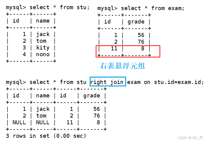

2.2 右外连接
下面再看右外连接,就很简单了,概念上面已经介绍过了
如果只保留右表中的悬浮元组,那就叫右外连接。
即返回右表中的所有行,即使左表中没有匹配的行,左表的列会用 NULL 填充。
语法:
select 字段 from 表名1 right join 表名2 on 连接条件;
案例:把所有的成绩都显示出来,即使这个成绩没有学生与它对应,也要显示出来
现在看到这个题目,相信大家就能直接反应出来要用外连接(当然左表和右表对应的顺序如果调换,那左外连接和右外连接也要调换,还按上面的左右顺序,那这就应该用右外连接)
select * from stu right join exam on stu.id=exam.id;

回到之前的三张测试表:
列出部门名称和这些部门的员工信息,同时列出没有员工的部门

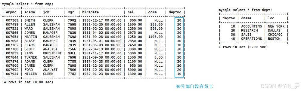

下面来看这道题的场景
先看一下这两张表

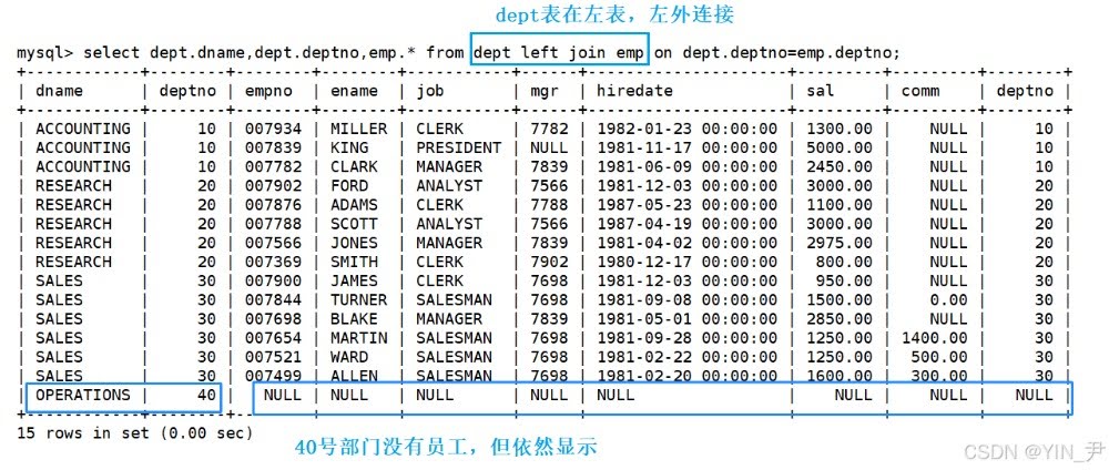

会发现40号部门是没有员工的,如果内连接(笛卡尔积+过滤条件——两表的deptno相等)
那么dept表中的40号部门所在的记录则为悬空元组,会被舍弃。但是题目要求要列出没有员工的部门,所以要报了40号部门,那么就应该用外连接

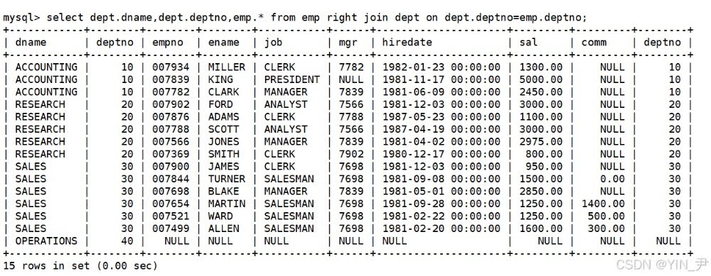

左表右表的顺序不同,这里可以有两种写法
select dept.dname,dept.deptno,emp.* from dept left join emp on dept.deptno=emp.deptno;
如果调换两表的左右顺序,那就用右外连接
结果是一样的
