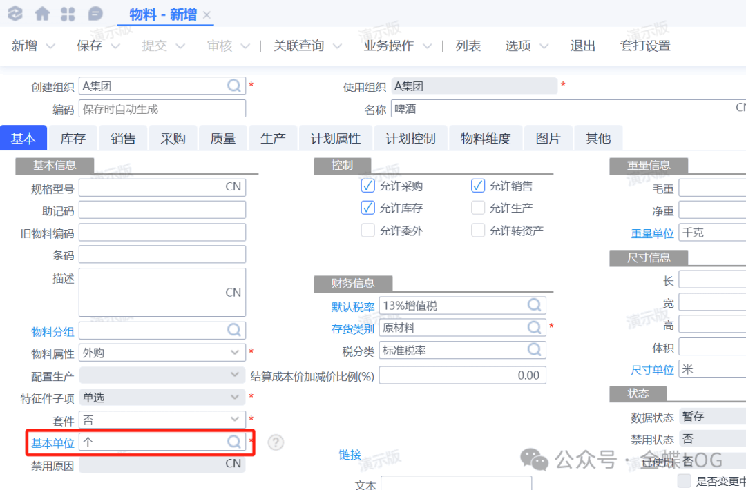

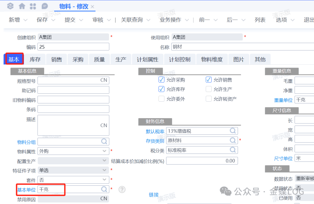

一、什么是基本单位?

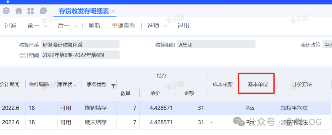

基本单位是计量物料的主单位,也是存货核算的统一单位。简单来说,无论物料在采购、销售、生产、库存等环节使用什么单位,最终都要换算回基本单位进行成本核算和账务处理。
例如:
  • 电线可能按“米”采购,按“卷”销售,但基本单位是“米”;
  • 钢材可能按“吨”采购,按“根”领用,但基本单位是“千克”。
基本单位确保了物料在所有业务环节的数量口径一致,是财务核算的“锚点”。

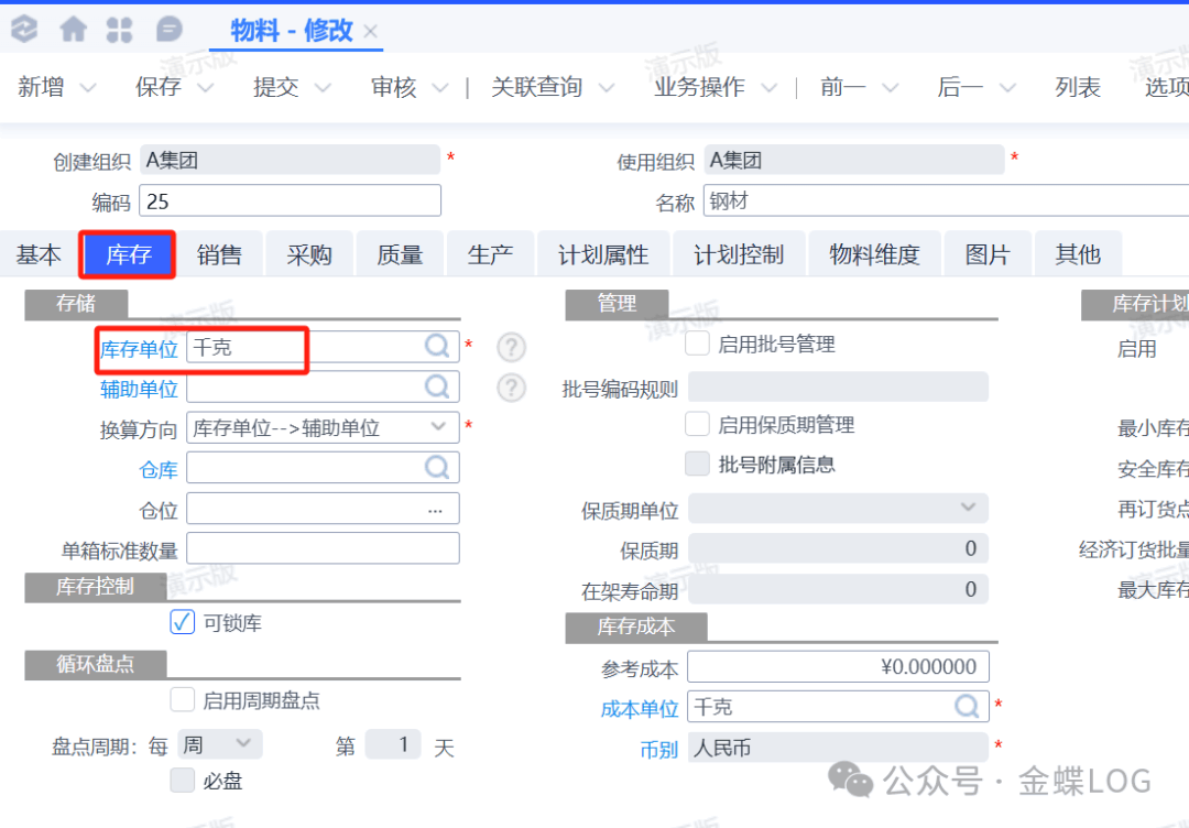

  • 库存单位:库存管理时常用的单位

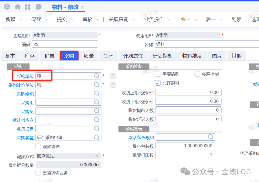

  • 采购单位:向供应商下单时使用的计价单位

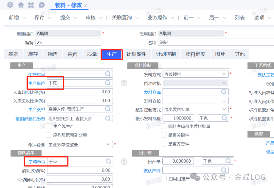

  • 生产单位:生产领料、完工入库时使用的单位
  • 子项单位:BOM中子项物料的单位

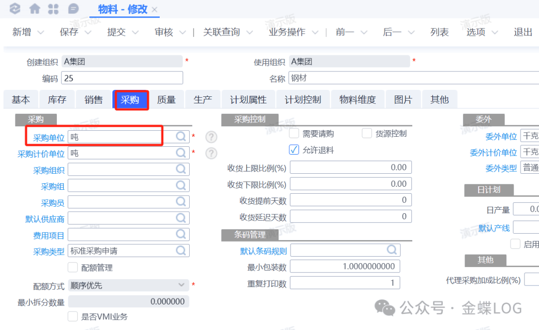

当其他页签的单位和基本单位不一致,并且不在一个计量单位组时,就需要设置固定的或浮动的换算关系。
例如:
  • 1箱 = 24瓶(固定换算)
  • 1卷 = 100米 ± 5%(浮动换算,适用于实际长度不固定的物料)

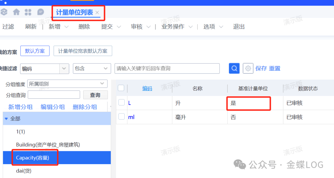

在一个计量单位组内,只有基准计量单位才能被选为基本单位。其他单位则可以作为库存、销售、采购等业务的备用单位,但都必须围绕基本单位进行换算。
三、基本单位一旦确定,后期不可修改
这是一个需要特别警惕的规则:
物料一旦有关联单据之后,基本单位将不允许修改。
  • 因为所有历史库存数量、成本金额、出入库记录都已按原基本单位记录;
  • 修改基本单位会导致历史数据错乱,成本核算失去依据;
  • 换算关系可能断裂,影响后续所有业务。

2.考虑多单位换算的便利性
如果物料存在多种常用单位,基本单位应选择换算关系最稳定、最不易变更的那个。例如:
  • 某物料既可按“个”卖,也可按“箱”卖(1箱=24个),基本单位选“个”更稳定,因为“箱”的包装规格可能变化。
