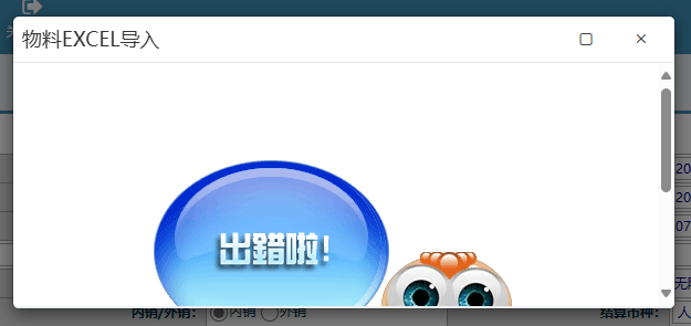

Excel文件导入订单明细时出错,一般都是以下两个原因造成的。

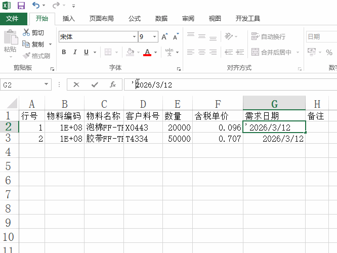

1、日期是最容易出问题的,为了确保日期格式不出问题,建议手工在所有日期单元格前面加上一个单引号:',这样就可以确保日期格式严格正确。

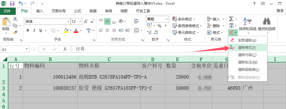

3、有些Excel文件将格式弄的很花哨,建议通过清除格式功能,将所有单元格的特殊格式都清除掉。
位置:开始-》清除-》清除格式
按照以上方法,对Excel文件进行处理后,基本应该可以顺利导入了。
