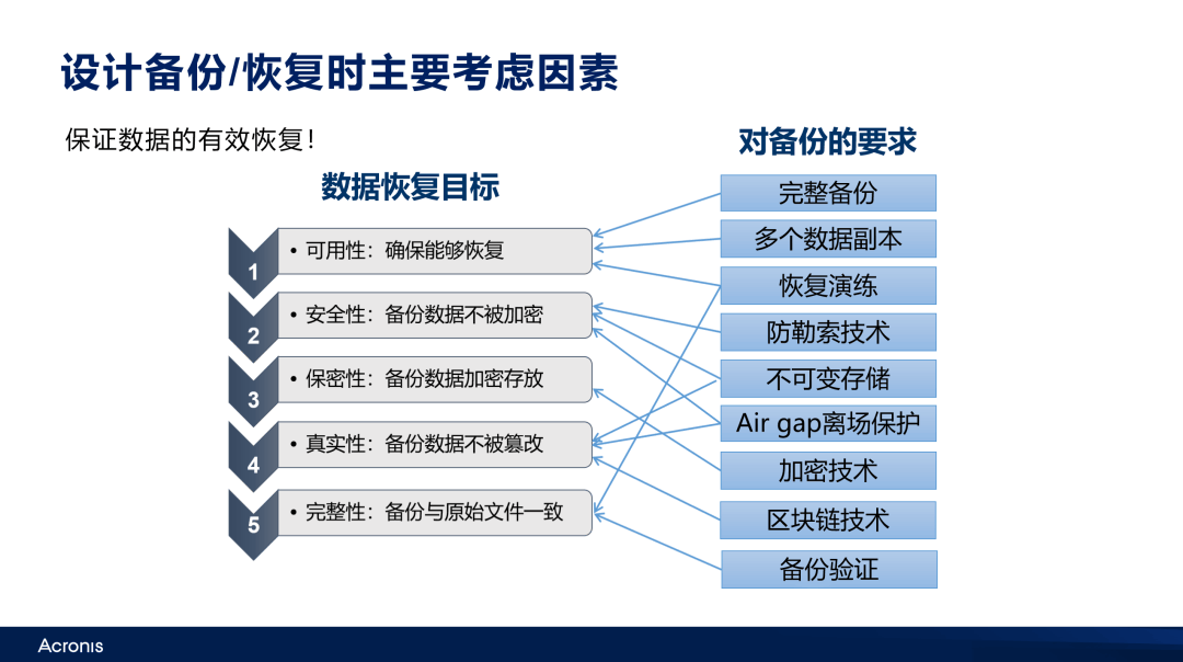

备份只是第一步,恢复才是企业的真正挑战。要确保数据可以恢复,就要确保备份数据的安全,包括以下几个方面:
1、完整性:备份数据是否完整?如何验证?
2、保密性:备份数据同样会造成数据泄露。
3、可用性:遇到灾难发生事件能否确定可以恢复?如何验证?
4、安全性:会不会被勒索病毒加密?备份数据的安全如何保障?
5、真实性:备份文件会不会被篡改?如何验证?

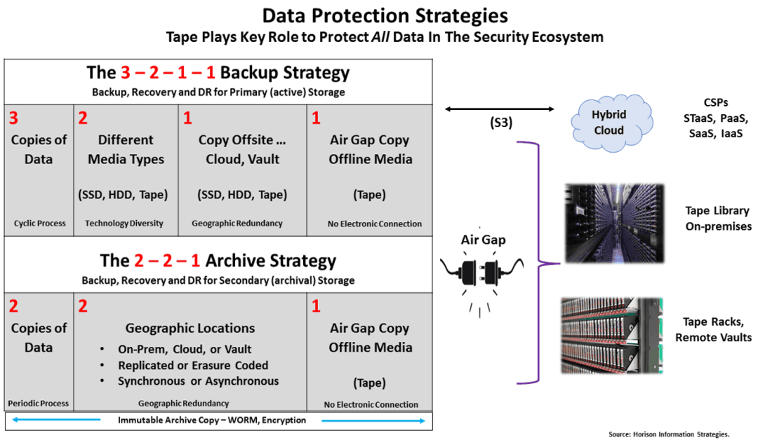

    2. Air Gap技术:可以理解为离线技术,Air-Gap能将备份环境与可能的威胁来源隔离,特别是断开与网络和互联网的边接,减少备份副本暴露在攻击下的机会。
    但实际上只有磁带、光盘这类可以实体移除、分离保存的抽取式储存装置,才能做到彻底的Air-Gap效果,也就是实体的离线(offline),通过网络将备份文件写入磁带或光盘后,就将这些存储介质取出,完全与前端生产环境断开,甚至断电,彻底确保攻击者无法接触与存取这些备份存储介质。
    至于基于磁盘存储或云端存储的备份环境,虽然许多声称能提供Air-Gap机制,但其实都只是逻辑架构与设定上的「虚拟」隔离,利用存取控制技术来隔离备份环境与生产环境,而百真正断开实体的网络连接,因而仍存在着因不当的系统配置、系统漏洞或人为操作错误,导致隔离失效,备份文件暴露在网络上的可能性。
    由于Air-Gap的目的是安全地保存关键资料副本,所以,原则上是与备份、归档系统结合使用,而非用于须承载线上即时存取服务的主存储系统。
    广受推崇的3-2-1-1备份策略建议企业采用三种介质备份数据:两份存储于不同介质,一份异地存放,另一份采用物理隔离备份。通过将物理隔离备份与加密技术及只读写入磁带(WORM)相结合,可显著提升数据中心的网络安全韧性。
    除此之外,要保证数据的完整可用。还需要具备以下技术:
    1、完整备份。备份内容要完整,不仅要备份数据,有时候也要备份系统和运行环境。以避免数据无法运行的情况。在备份策略上,要有增量备份,还要定期进行完全备份或定期备份合并。笔者曾在一家客户单位见过一年做了一次完全备份,每天一次增量,我们去的时候已经两百多个增量文件了。这样也是极不安全的。
    2、保存多个数据副本。按照32110的原则,至少要有三份数据,存储在两种不同的介质上,其中有一份在异地保存。我们见到过太多单位,将备份数据和业务数据存储在同一个存储设备上,结果遭遇硬件损坏或勒索病毒导致业务数据和备份数据都无法打开。
    3、验证技术。备份完成后能对备份文件和原始文件进行完整性验证,确保数据一致性。也可以采用区块链技术,防止文件被篡改。
    4、加密技术。备份文件要加密保存,防止备份被窃取,从中恢复数据。
    5、灾难恢复演练。为确保数据可恢复,应定期对备份数据进行恢复演练。
