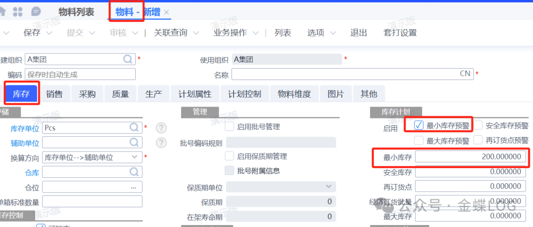

最小库存:
  • 含义:是一个库存水平的预警值,用于触发补货。
  • 路径:物料-库存页签-最小库存

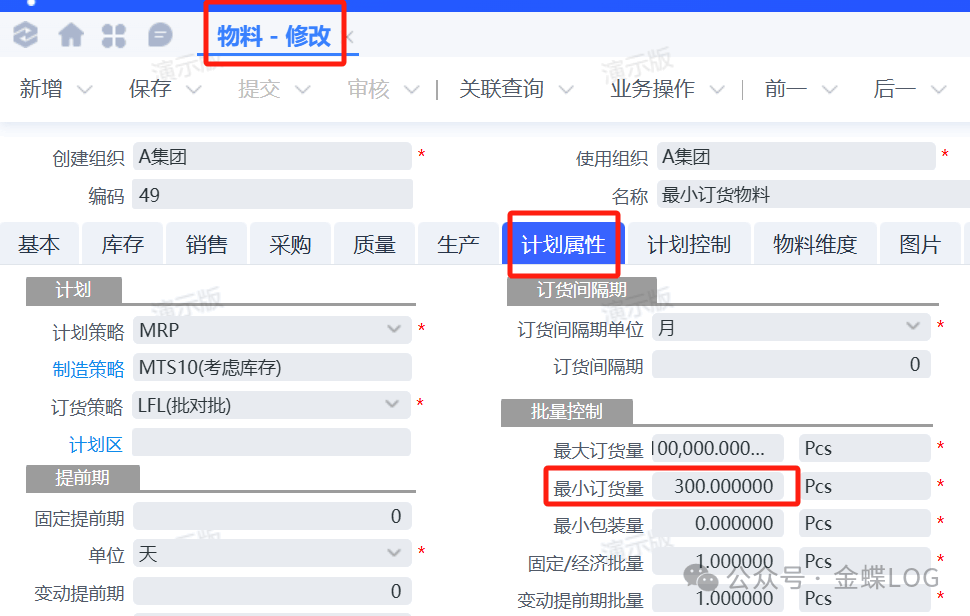

最小订货量:
  • 含义:是一个订货数量的单位,用于规范采购或生产的批量。
  • 路径:物料-计划属性页签-最小订货量

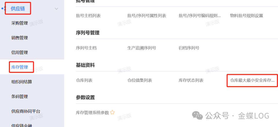

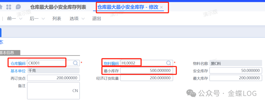

在系统中,最小库存可以按物料单独设置,也可以按“物料+仓库”进行更精细的配置。
设置方式
  • 物料设置:在物料基础资料中,找到【库存】页签,设定最小库存量。
  • 仓库+物料设置:通过【仓库最大最小安全库存】单据,为同一物料在不同仓库设置不同的最小库存。
在新增编辑界面录入对应的仓库+物料+最小库存。

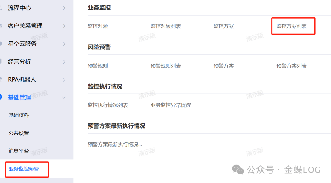

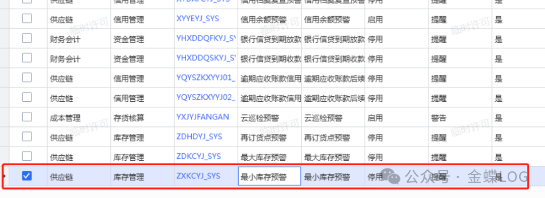

预警功能
如果物料勾选了【最小库存预警】,并且监控方案里面启用最小库存预警监控服务。当库存数量低于设定阈值时,系统会自动发送消息提示,告知对应的用户。
使用此功能需要购买业务监控预警模块。

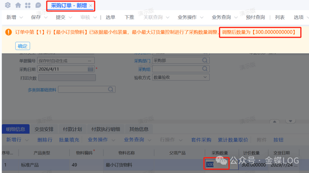

三、最小订货量的作用
最小订货量,是指在发生采购需求时,最小的单次订货数量。即使实际需求量小于这个数值,采购时也必须按最小订货量下单。
设置与操作

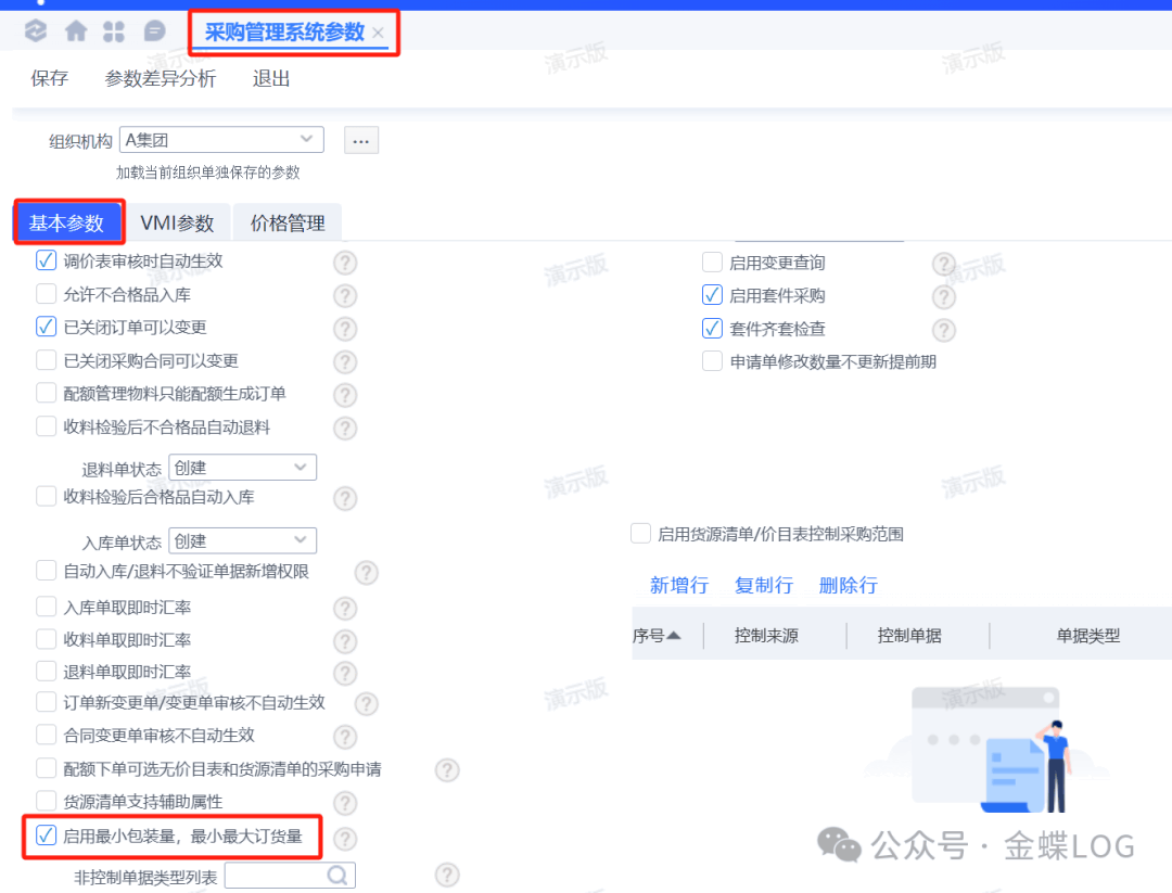

  • 打开对应的物料,在【计划属性】页签中,将【最小订货量】设置为指定数值(例如 300)。

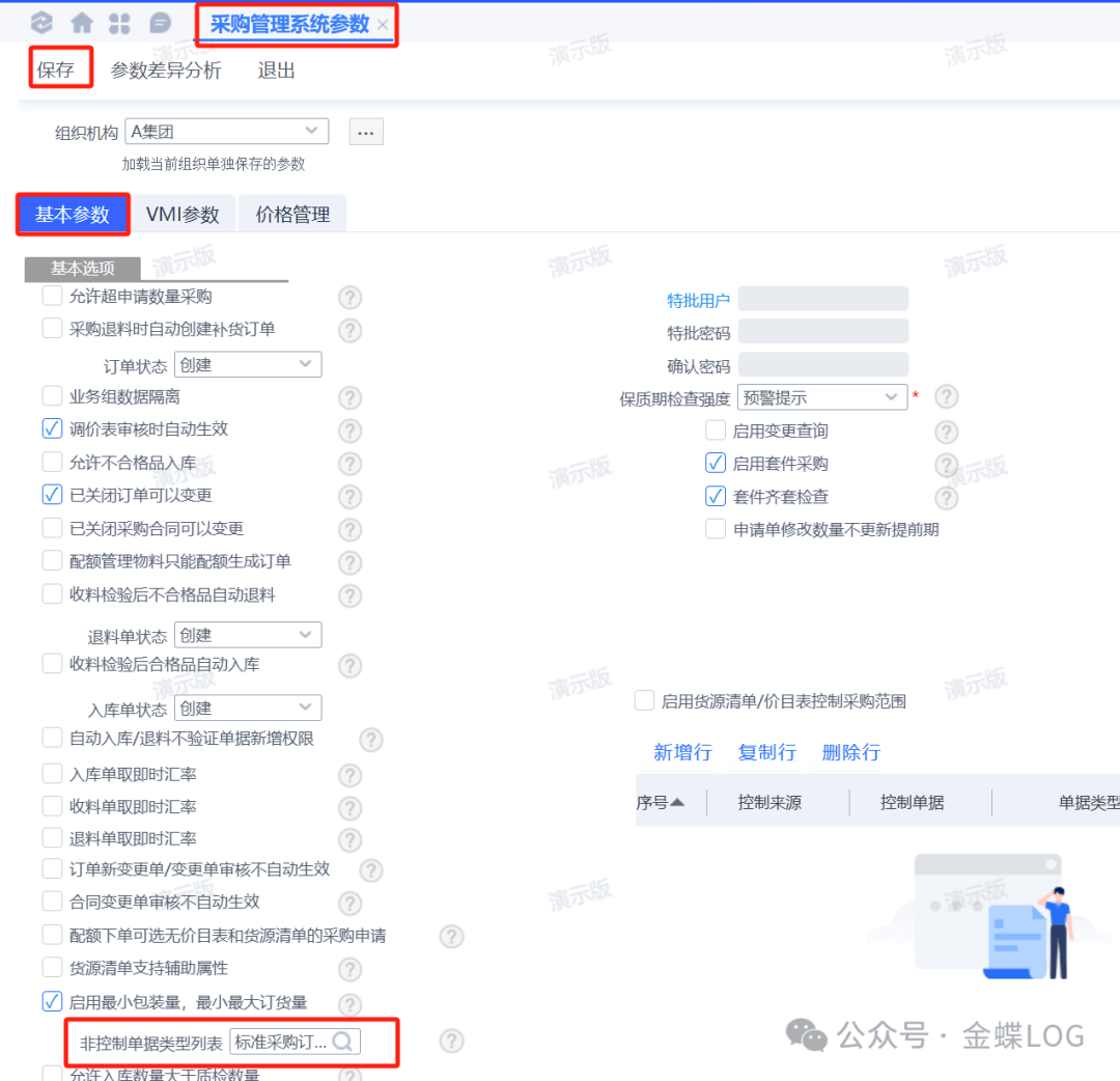

  • 在采购管理系统参数中勾选 “启用最小包装量、最小最大订货量” 参数。
自动调整数量
  • 当参数设置好后,在下采购订单时,如果数量填写的是100,系统判断该数量小于物料设定的最小订货量300,会自动将其调整为 300。
  • 这样可以避免因数量不符导致供应商无法发货或物流成本过高的问题。

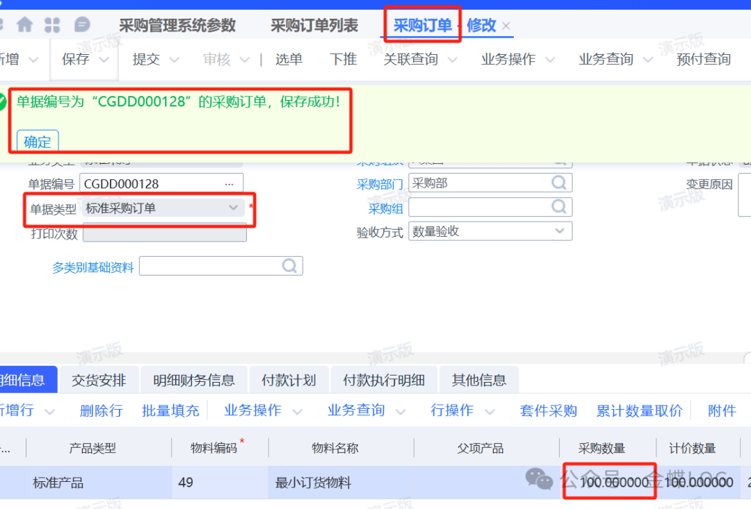

例外处理
如果不想对某种采购订单类型进行控制,可以在【非控制单据类型列表】里面选择对应的单据类型(比如标准采购订单)
这样用户在以小于最小订货量的数量(100)下标准采购订单时,系统则不会自动进行调整。
