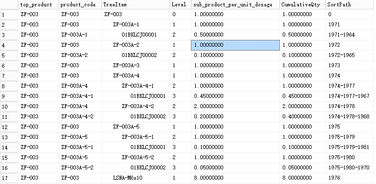

[点晴模切ERP]如何利用一句SQL写出多级BOM层级关系?

:如何利用一句SQL写出多级BOM层级关系?
WITH BOM_CTE AS (
    -- 根节点:成品自身可以删除
    SELECT
'ZF-003' AS top_product,
        'ZF-003' AS product_code,
        'ZF-003' AS sub_product_code,
        CAST(1 AS DECIMAL(18,8)) AS sub_product_per_unit_dosage,
        0 AS Level,
        CAST('0' AS VARCHAR(MAX)) AS SortPath,
        CAST(1 AS DECIMAL(18,8)) AS CumulativeQty
    UNION ALL
    -- 锚点:顶层物料的直接子级
    SELECT
bom.product_code as top_product,
        bom.product_code,
        bom.sub_product_code,
        CAST(bom.sub_product_per_unit_dosage AS DECIMAL(18,8)) AS sub_product_per_unit_dosage,  -- 统一转换
        1 AS Level,
        CAST(bom.id AS VARCHAR(MAX)) AS SortPath,
        CAST(bom.sub_product_per_unit_dosage AS DECIMAL(18,8)) AS CumulativeQty
    FROM scm_bom_list bom
    WHERE bom.product_code = 'ZF-003'
    UNION ALL
    -- 递归:继续展开更深层级
    SELECT
cte.top_product,
        bom.product_code,
        cte.Level + 1,
        CAST(cte.SortPath + '-' + CAST(bom.id AS VARCHAR(MAX)) AS VARCHAR(MAX)),
        CAST(cte.CumulativeQty * bom.sub_product_per_unit_dosage AS DECIMAL(18,8))
    INNER JOIN BOM_CTE cte ON bom.product_code = cte.sub_product_code
    WHERE cte.Level >= 1
SELECT
top_product,
product_code,
    REPLICATE('   ', Level) + sub_product_code AS TreeItem,
    Level,
    CumulativeQty,
SortPath
FROM BOM_CTE
ORDER BY SortPath
OPTION (MAXRECURSION 100);
​展现的表格内容如下:
