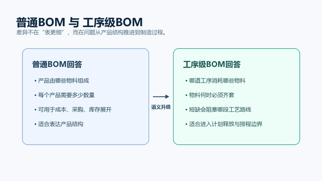

一、为什么普通 BOM 不足以支撑生产决策
普通BOM更适合回答产品结构问题:一个产品由哪些物料、组件、半成品组成,每种物料需要多少。它适合采购、成本、库存、工程设计和物料展开。
但生产决策面对的是更复杂的问题:企业并不是一次性把所有物料扔进一个黑箱,然后得到一个排产结果。真实制造过程有工艺路线,有工序顺序,有工作中心,有班制日历,有物料到位时间,也有阶段性齐套。
例如一台家电产品,外壳、控制板、螺钉、包装材料都属于同一产品的物料。但它们并不一定在同一工序被消耗,也不一定在同一时间必须齐套。外壳可能影响装配起点,控制板可能影响电气测试,包装材料只影响最终包装。如果系统只知道“这些物料属于这个产品”,就很难判断哪一段计划真正被阻塞。
这会带来几个常见问题:
  • 计划层过早释放任务,排程层才发现物料不齐;
  • 排程层被迫承担采购、库存、齐套矛盾;
  • 物料短缺被粗暴解释为“产品不可生产”,无法判断局部可行性;
  • 替代料和依赖料只停留在库存或采购逻辑里,无法进入工艺段判断;
  • 计划结果看似可行,执行阶段却频繁被物料问题打断。
因此,工序级BOM不是一个数据表细化动作,而是制造业务语义升级。

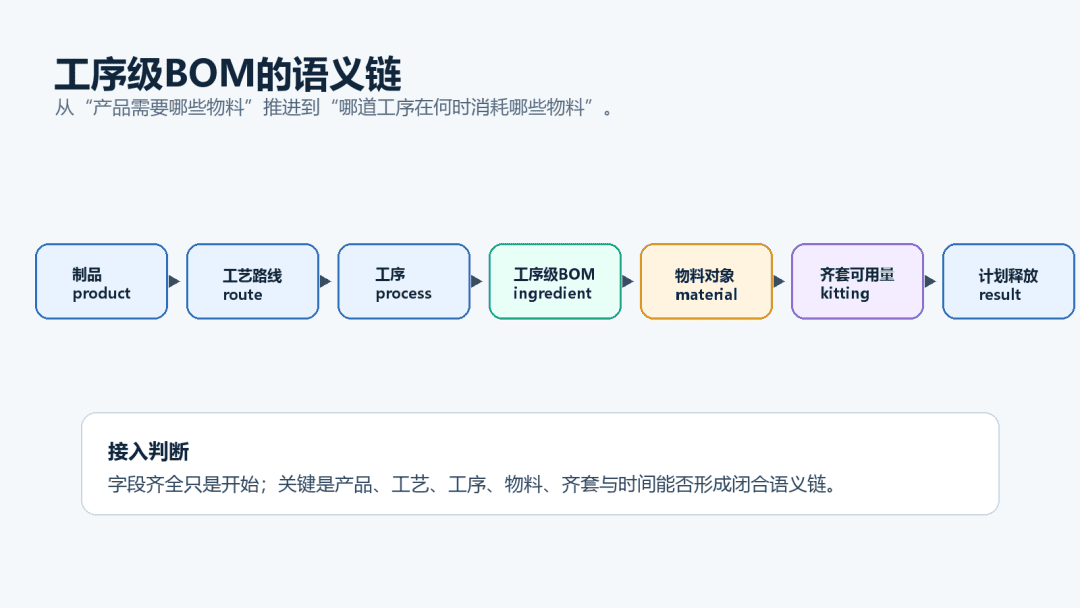

二、工序级 BOM 回答的是“物料在哪个过程节点生效”
DecisioWorks 的数据接口把 BOM 信息精确到工序级,用于实现更细粒度的生产计划与资源分配。传统 BOM 通常描述产品组成结构,而工序级 BOM 进一步明确每种物料在哪个工序中被使用,同时兼容产品级 BOM。
在 DecisioWorks 的数据接口语义中,可以把这条链理解为:
产品进入工艺路线,工艺路线拆解为工序,工序通过 ingredient 绑定所需 material,再结合 kitting_information 表达时间维度上的可用数量,最终影响 planning_result 中可释放的工序级计划任务。
这条链的关键不是字段名,而是语义闭合:
  • product
     表达制品对象;
  • process_route
     表达制品可走的工艺路线;
  • process
     表达路线上的具体工序;
  • ingredient
     表达某道工序需要哪些物料,以及数量、优先级等;
  • material
     表达物料本身、替代关系和依赖关系;
  • kitting_information
     表达物料在某个时间点的可用数量;
  • planning_result
     把计划结果落到工序级任务上。
换句话说,工序级BOM让系统能够从“产品结构”走向“生产过程结构”。

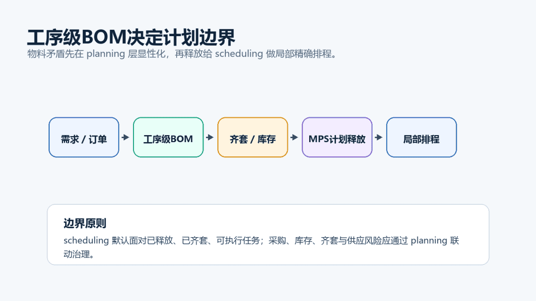

六、它也能解释 planning 与 scheduling 的边界
DecisioWorks 中有一个重要设计:scheduling 默认面对已经释放、已齐套、可执行的局部任务;采购、库存、齐套、产能规划等外部或全局矛盾,不应被塞进局部排程里。
工序级BOM正好支撑这个边界。
planning 层根据工序级BOM、物料齐套、库存、产能和订单需求,决定哪些工序级任务可以释放,哪些任务应等待、调整或反馈。scheduling 层则在一个局部生产单元内,处理已释放任务的工序顺序、切换代价、工作中心负荷和局部时间安排。
如果没有工序级BOM,物料矛盾就容易下沉到 scheduling 层。排程器一边排局部顺序,一边被迫判断采购、库存、齐套、替代、供应风险,局部决策就会失焦。

工序级 BOM 不是物料清单的细化版,而是制造过程的语义接口。
它让系统不只知道产品需要什么,还知道哪道工序需要什么、何时需要、缺了会影响哪里、哪些任务可以释放、哪些任务应反馈到下一轮计划。
如果说普通 BOM 回答的是“产品由什么组成”,那么工序级 BOM 回答的是“制造过程如何被物料条件约束”。
