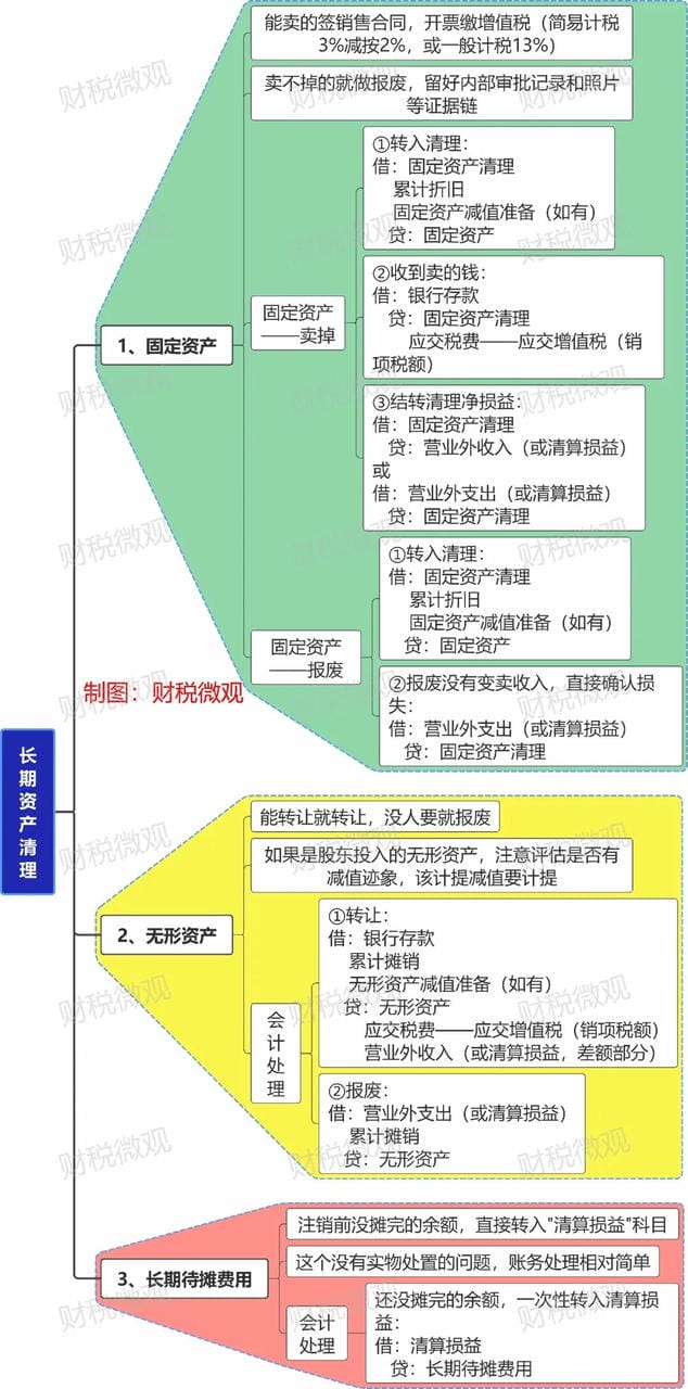

03
长期资产
固定资产、无形资产、长期待摊费用
这类科目的共同点是已经花的钱,分期计入成本。注销时还没摊完的部分,要一次性处理掉。
