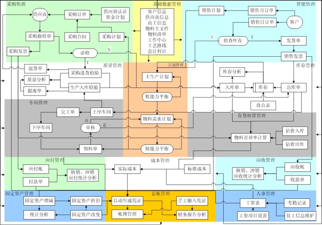

为了让大家对ERP产品有一个感性的认识,今天我们就从它的功能上再给予进一步的介绍。
以往我们总是以某个产品为背景来介绍ERP系统,但是由于各个厂家产品的风格与侧重点不尽相同,因而其ERP产品的模块结构也相差较大。对于初次了解ERP的读者来说,有时可能会觉得弄不清到底哪个才是真正的ERP系统。
所以在这里,我们想撇开实际的产品,从企业的角度来简单描述一下ERP系统的功能结构,即ERP能够为企业做什么。它的模块功能到底包含哪些内容,这才是我们叙述的重点。
ERP是将企业所有资源进行整合集成管理,简单的说是将企业的三大流:物流,资金流,信息流进行全面一体化管理的管理信息系统。
它的功能模块以不同于以前的MRP或MRPII的模块,它不仅可用于生产企业的管理,而且在许多其它类型的企业如一些非生产,电商贸易和公益事业的企业也可导入ERP系统进行资源计划和管理。
但是在本文中,我们将仍然以典型的生产企业为例子来介绍ERP的功能模块。

二、生产控制管理模块
这一部分是ERP系统的核心所在,它将企业的整个生产过程有机的结合在一起,使得企业能够有效的降低库存,提高效率。同时各个原本分散的生产流程的自动连接,也使得生产流程能够前后连贯的进行,而不会出现生产脱节,耽误生产交货时间。
生产控制管理是一个以计划为导向的先进的生产、管理方法。首先,企业确定它的一个总生产计划,再经过系统层层细分后,下达到各部门去执行。即生产部门以此生产,采购部门按此采购等等。

结束语:
很多时候,ERP系统并非高高在上的技术概念,而是实实在在融入企业日常运营的管理工具。
通过上述对财务管理、生产控制、物流管理及人力资源管理四大核心模块的梳理,我们不难发现:ERP的真正价值在于打通了企业内部的“信息孤岛”,让资金流、物流与信息流实现无缝协同。无论是精确的成本核算、高效的生产排程,还是敏捷的采购分销、科学的人力决策,每一个环节都在系统的整合下变得更加透明、可控。
希望这篇文章能帮助大家建立起对ERP功能的感性认知,理解它如何从全局视角提升企业资源配置效率。当然,不同企业的管理需求各有侧重,在实际选型时还需结合自身业务特点,量体裁衣。但无论选择哪款产品,把握住“集成、实时、共享”这三个关键词,你就能迈出成功应用ERP的第一步。
