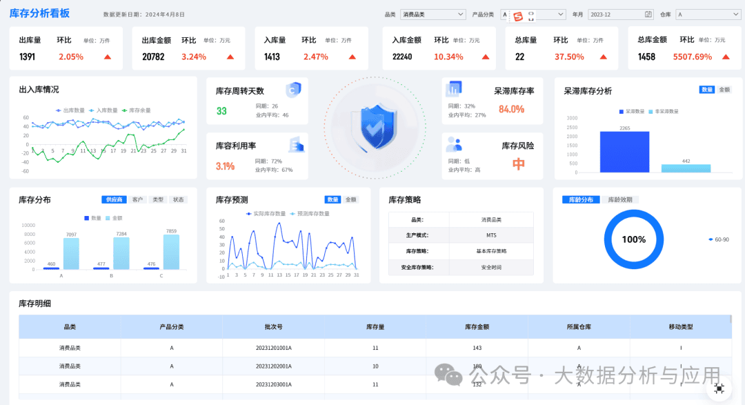

一、先看库存总览:整体是否健康
库存分析的第一步,不是直接钻到某个 SKU,而是先判断整体库存状态。
库存总览建议优先保留以下指标:
  • 库存总金额;
  • 库存周转率;
  • 库存周转天数;
  • 动销率;
  • 滞销库存金额;
  • 90 天以上库存金额;
  • 缺货 SKU 数;
  • 平均可销天数;
  • 库存毛利回报率。

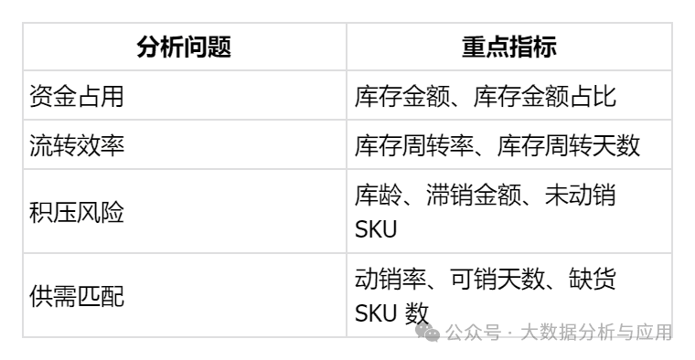

这些指标主要对应四类问题:
总览的作用是发现异常,而不是解释全部原因。
  • 如果库存金额持续增加,销售收入却没有同步增长,说明采购或生产节奏可能没有及时调整;
  • 如果周转天数变长、动销率下降,通常意味着积压风险在上升;
  • 如果总库存充足,但缺货 SKU 仍然很多,问题往往出在库存结构和仓库分布。
因此,总览层不宜堆放过多指标。管理层先看库存金额、周转天数、动销率、长库龄金额和缺货 SKU 数,再进一步下钻到品类、仓库和 SKU。

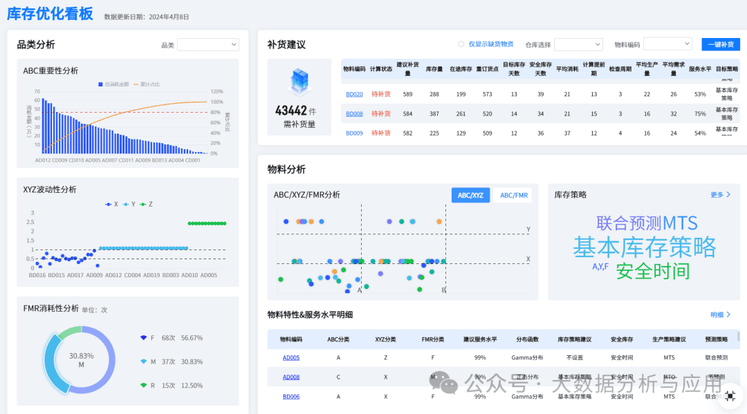

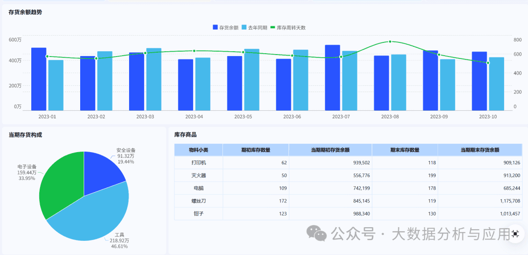

实际落地时,可以用 FineBI 将WMS 中的库存数据、ERP 中的采购入库数据,以及销售和成本数据统一整合到一张库存总览看板中。
管理层先通过核心指标判断整体库存状态,再按时间、品类、仓库和区域进行筛选;当发现库存金额过高、库存周转异常或缺货风险时,可以继续下钻到具体SKU,查看其库存数量、库龄、销量和最近出库情况。
这样,总览看板就不只是展示几个库存数字,而是形成一条从发现异常到定位问题的分析路径,也能减少各部门反复导表、核对口径的时间。

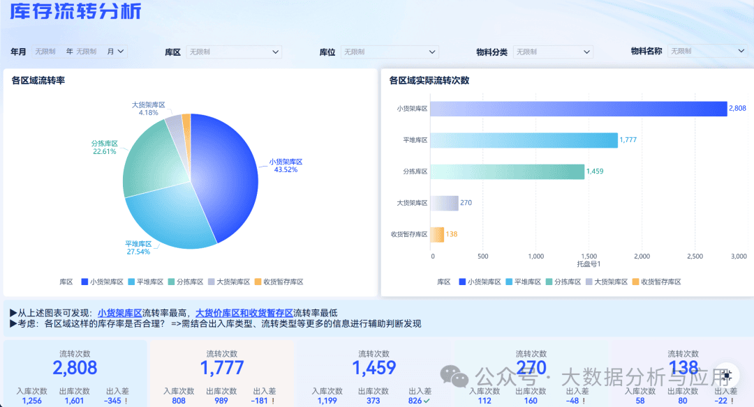

三、库存周转率:衡量库存流转效率
库存金额回答“压了多少钱”,库存周转率回答“这些资金转得快不快”。
库存周转率 = 期间销售成本 ÷ 平均库存金额
其中:
平均库存金额 =(期初库存金额 + 期末库存金额)÷ 2
库存周转率越高,通常表示库存流转越快,资金使用效率越高。
为了便于业务理解,通常还会计算库存周转天数:
库存周转天数 = 期间天数 ÷ 库存周转率
相比“全年周转 6 次”,“平均库存周期为 61 天”更容易用于采购和补货管理。
1.周转率不能单独判断
周转率高,不一定意味着库存健康。
如果库存长期处于低位,并频繁发生缺货,高周转可能只是安全库存不足。
周转率低,也不一定意味着库存必须清理。战略备件、季节性商品和高缺货损失产品,本身就可能需要较高库存保障。
因此,判断周转率是否合理,需要结合供应周期、需求稳定性、缺货损失、产品生命周期和安全库存要求。
库存周转率的目标值也不宜全公司统一设置。快消品、工业备件和项目型物料的合理周转水平不同,应按品类或业务类型设定基准。
2.周转率必须分层拆解
公司整体周转率容易掩盖局部问题。
库存周转率应至少拆到品类、SKU、仓库、区域、渠道、供应商和产品生命周期。
对于周转天数持续上升的库存,还要继续查看销量、采购量、入库量、库龄和可销天数,判断问题来自需求下降、采购过量,还是库存分布不合理。

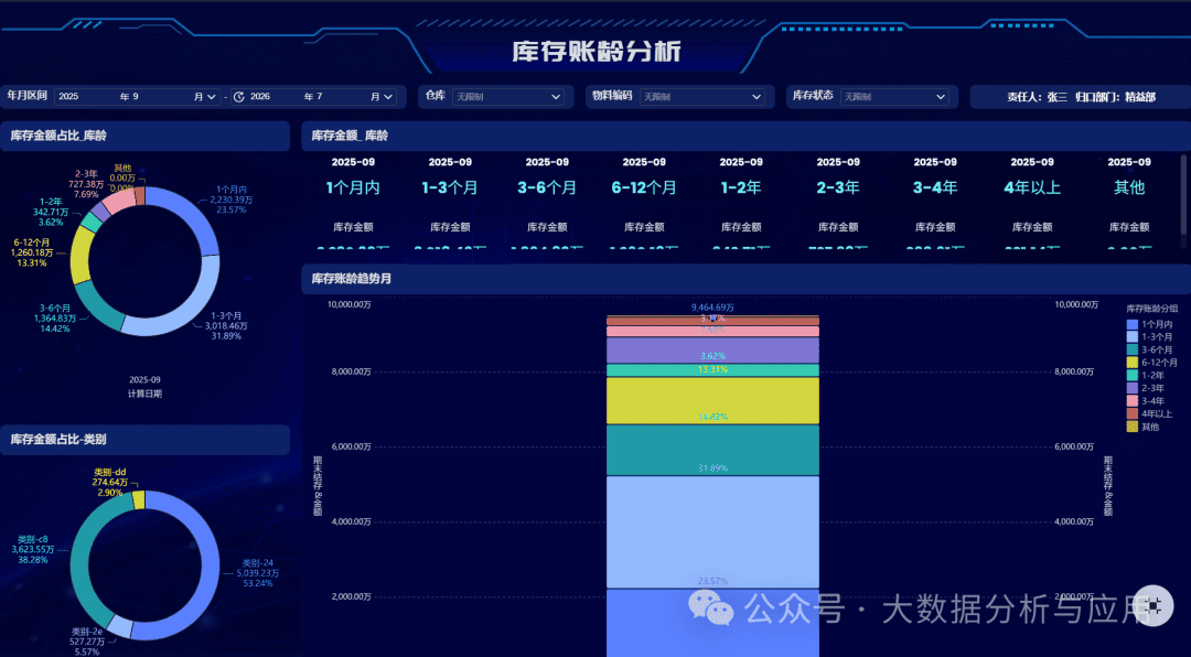

四、库龄:识别长期积压和跌价风险
库龄是指库存从入库到当前已经存放的时间。
库存周转率反映整体流转效率,库龄则反映具体批次的风险积累。
常见的库龄分层可以设置为:
  • 0—30 天:正常库存;
  • 31—60 天:关注库存;
  • 61—90 天:预警库存;
  • 91—180 天:高风险库存;
  • 180 天以上:重点处置库存。
具体区间应根据行业调整。
食品、服装和电子产品对库龄更敏感;工业备件和项目型物料则需要结合供应周期、替代性和缺货影响判断。

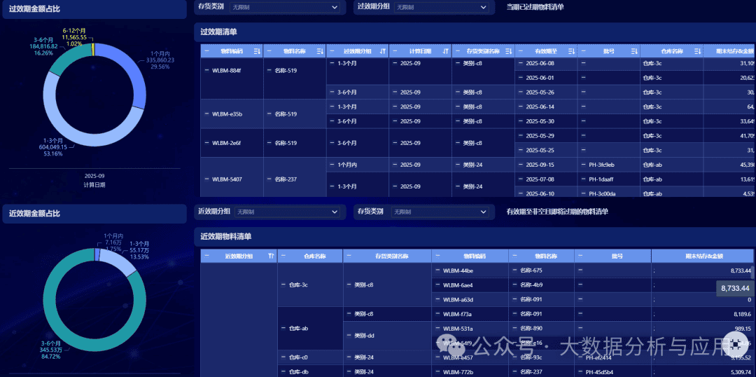

1.库龄分析重点看金额
常见库龄指标包括:
  • 各库龄段库存金额;
  • 长库龄库存金额占比;
  • 90 天以上库存金额;
  • 180 天以上库存金额;
  • 超期未动销 SKU 数;
  • 临期库存金额;
  • 库龄变化趋势。
其中,长库龄库存金额比库存数量更能反映经营风险。
部分库存虽然数量少,但单价高、占用资金大,应优先处理。
库龄分析还要注意批次口径。同一个 SKU 可能对应多个入库批次,如果只按 SKU 汇总,容易掩盖早期批次的积压问题。

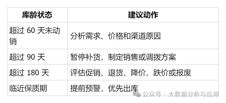

2.库龄必须和动作挂钩
库龄报表如果没有对应管理动作,只能起到展示作用。
企业可以按库龄建立处理机制:
同时,还要关联最近销售日期、最近出库日期、责任部门、处理方案和处理进度。

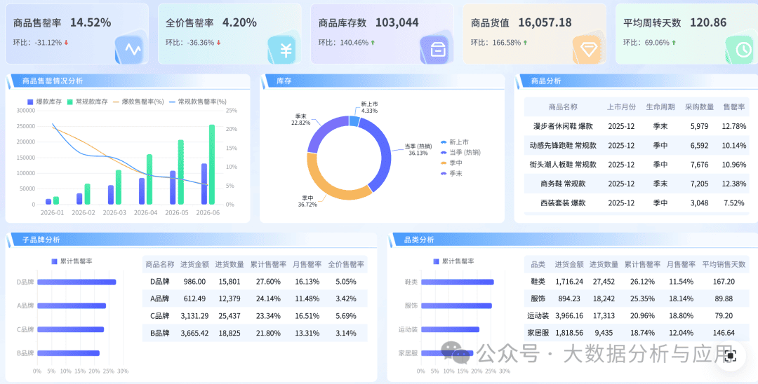

五、动销率:判断库存是否真正流动
动销率反映统计期内有多少库存 SKU 发生了销售。
动销率 = 统计期内有销售的 SKU 数 ÷ 总库存 SKU 数 × 100%
与其对应的还有两个指标:
滞销率 = 滞销 SKU 数 ÷ 总库存 SKU 数 × 100%
滞销库存金额占比 = 滞销库存金额 ÷ 总库存金额 × 100%
动销率低,通常说明库存中存在较多低效 SKU,但不能直接等同于库存积压。
备品备件、项目型物料和低频耐用品,本身销售频率就较低。因此,动销率必须结合产品类型、统计周期和库存金额判断。
1.动销周期要按业务特征设置
常见统计周期包括:
  • 7 天:适合高频快消品;
  • 30 天:适合一般零售商品;
  • 60—90 天:适合耐用品;
  • 180 天:适合设备、配件和项目型商品。
实际分析中,可以同时观察 7 天、30 天和 90 天动销状态,用于区分短期波动和持续滞销。
2.滞销分析优先看金额
单看滞销 SKU 数容易误判风险。
高价值 SKU 即使数量不多,也可能占用大量资金。因此,滞销分析至少要同时关注滞销金额、未动销时长、库龄和最近销售日期。
重点筛选以下几类库存:
  • 有库存无销量;
  • 可销天数过高;
  • 销量下降但库存增长;
  • 长库龄且未动销;
  • 滞销金额较高。
这些商品应分别进入停采、清理、调拨或促销流程。

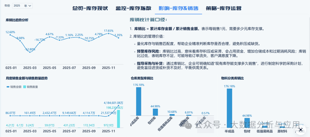

很多企业总库存看起来并不高,但拆到品类、仓库和渠道后,会发现高价值库存集中在少数产品上,部分仓库长期积压,另一些仓库却频繁缺货。
这类问题通常不是单看库存表就能发现的。库存数量、销售、采购、成本和仓库分布往往来自不同系统,需要放到同一套分析框架中,才能判断库存到底是总量问题,还是结构问题。
1. 品类结构
品类分析可以将库存金额占比、销售收入占比和毛利贡献占比放在一起比较。
如果某个品类库存占比明显高于销售和毛利贡献,说明该品类可能存在资源错配,需要进一步检查采购是否过量、需求预测是否偏高,以及是否存在大量长库龄 SKU。
在这类分析中,我就经常用FineBI 做结构对比分析。
可以把库存占用、销售贡献和毛利贡献放在同一分析视图中,快速识别高占用、低贡献的品类;再结合周转天数、库龄和动销状态,判断问题到底出在备货过多、销售放缓,还是产品进入生命周期后期。
这样,品类分析就不只是看谁的库存最多,而是判断库存资源是否投在了真正有价值的业务上。
