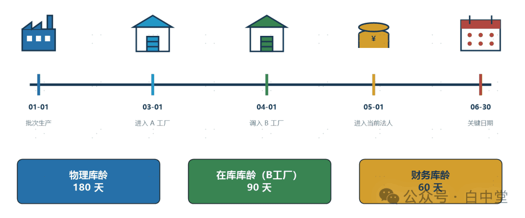

看一个最简单的例子:
  • 批次生产日期:2026-01-01
  • 进入 A 工厂:2026-03-01
  • 调入当前 B 工厂:2026-04-01
  • 进入当前法人/评估主体:2026-05-01
  • 关键日期:2026-06-30
那么同一批货在 2026-06-30 这天可以同时是:
  • 物理库龄 = 180 天
  • 在库库龄 = 90 天(如果“当前库存范围”定义为 B 工厂)
  • 财务库龄 = 60 天(如果“当前评估/法人范围”从 5 月 1 日才开始)
这三个值可以同时都对。真正错的不是数,而是有人拿 90 天 去回答“这货到底老不老”,或拿 180 天 去回答“它在我账上压了多久”。
