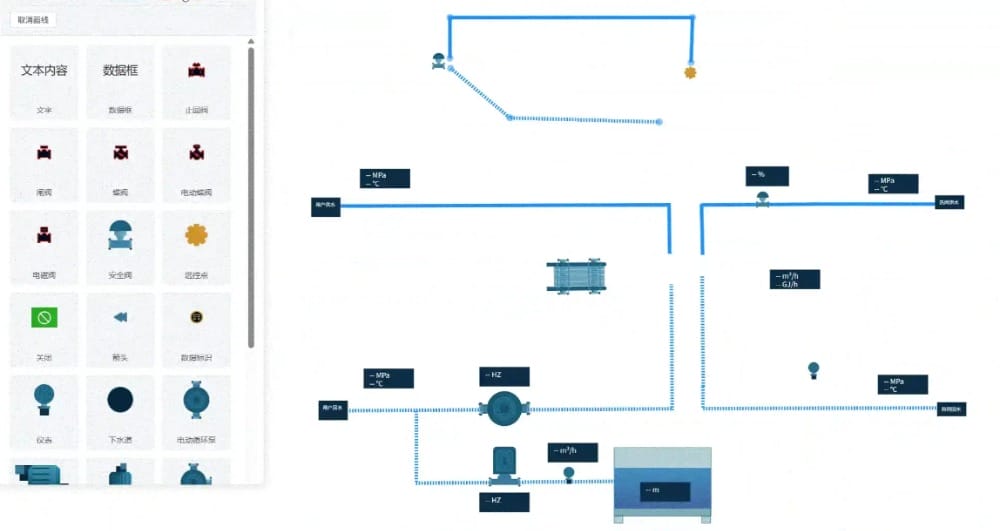

示意图:
实现以下功能
  • 画布移动和缩放:鼠标左键按住画布任意位置拖动和鼠标滚轮缩放
  • 添加元件:在元件面板上把鼠标放在元件上按住左键不放拖拽到画布上即可
  • 添加管道:在元件面板顶部单击画线按钮。然后去画布用鼠标左键双击开始画线,单击一次生成一个折线点位。双击结束生成管道
  • 删除元件和管道:右键元件或管道选择删除(或按键盘的delete键删除选中的元素)
  • 移动元件和管道:鼠标左键按住元件或管道拖动即可
  • 旋转元件:鼠标左键按住元件右上角的旋转图标拖动即可
  • 缩放元件:鼠标左键按住元件右边的小点拖动即可
  • 管道节点拖拽:点击一下管道,出现管道节点。鼠标左键按住管道节点拖动即可
  • 支持样式修改:鼠标左键选中对应元件后,在右上角的样式修改框中修改即可
  • 支持文本添加:元件面板上的文字按钮拖动到画布上即可
  • 支持复制粘贴:鼠标左键选中对应元件后,ctrl+c复制,然后把鼠标移动到要放置的位置ctrl+v粘贴
  • 层级调整:鼠标右键菜单选择置顶或置底
  • 删除画布上所有元素:在元件库面板上点击清空画布按钮
  • 前进后退:ctrl+z 撤回;ctrl+y 重做
  • 支持外部数据渲染:网processDrawEdit/index.vue中传入canvasData即可
  • 支持画布数据导出:点击元件面板上的提交按钮即可
