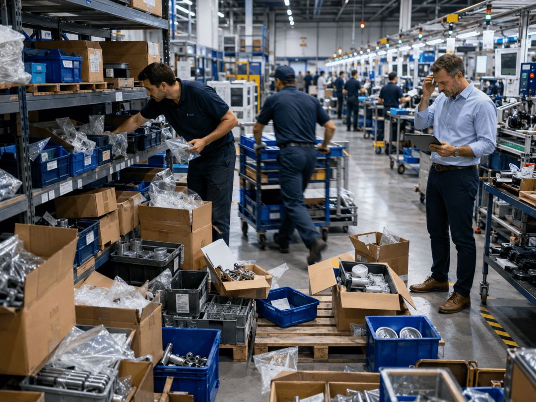

很多制造企业的库存问题,真正难管的地方也许并不一定在主仓库,而是在车间旁边那些不起眼的线边仓。
线边仓是什么?线边仓是制造企业设置在生产线旁的物料临时存储区域,作为主仓库与产线之间的中转缓冲,存放从主仓调拨过来的原材料、零部件与半成品,目的是实现快速领料、及时补料,保障产线连续生产不中断。它区别于管理规范的主仓库,物料已经出库但尚未完全消耗,包含工单剩余物料、待使用物料,若缺少明确的责任划分、退补料流程与系统记账,极易出现账实不符,成为工厂库存管理最容易失控的环节。
主仓库通常有固定库位、专人管理、收发流程和盘点制度,物料进出相对清楚。可一旦物料从主仓发到生产现场,管理逻辑往往就开始发生变化:生产要赶进度,领料要快,补料要及时,剩余物料暂时放在现场也很常见。时间一长,车间旁边就会慢慢堆出一批“系统里说不清、现场又确实存在”的库存。
所以很多企业盘点时会发现,主仓账实差异不大,真正难对的反而是生产现场。

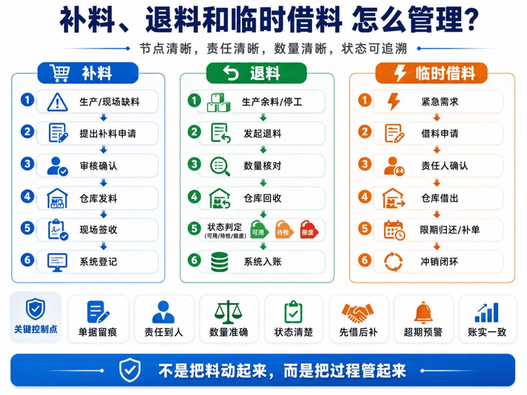

正常领料好管,真正难的是补料、退料和临时借料
制造现场最容易把库存搞乱的,往往不是第一次正常领料,而是后面不断发生的异常动作。
生产过程中发现原料损耗比标准高,需要再补20件;某批原料质量有问题,要换一批;A产线临时缺料,先从B产线拿一点;工单结束以后剩下几十件,下次还能继续使用,就先放在现场。
这些动作单独看都很正常,但如果没有及时进入系统,库存就会逐渐脱离真实状态。
例如主仓显示已经发出1000件,生产系统按照BOM理论消耗了950件,现场却还剩80件。多出来的30件到底是什么?可能是领多了,也可能是生产少耗了,还可能是其他工单临时转过来的。
到了月底盘点,所有人开始一起回忆。
这类问题靠增加盘点频率通常解决不了,因为盘点只能发现差异,不能阻止差异继续产生。
真正需要管的是:补料怎么补、退料什么时候退、跨工单借料能不能发生、发生以后谁必须把系统动作补完整。

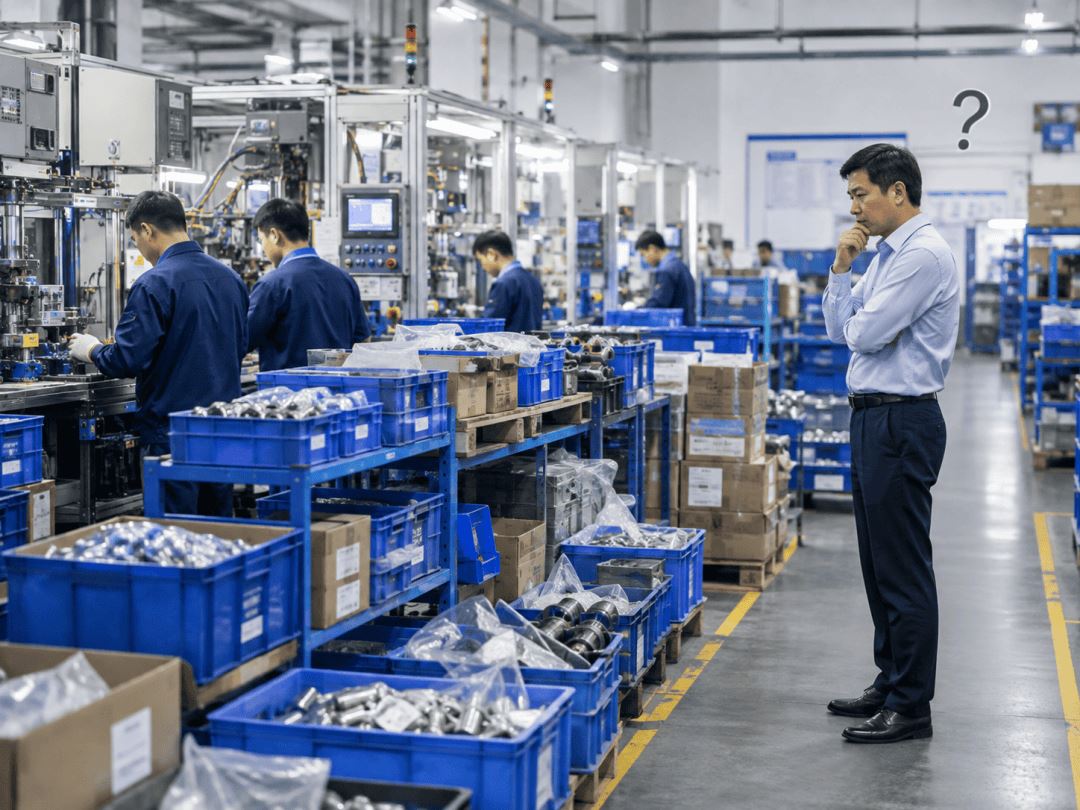

为什么车间喜欢留库存?因为停线的代价太高
站在生产现场的角度,其实很容易理解为什么线边仓越来越大。
对车间负责人来说,少几十件库存不是大问题,但因为缺一颗关键零件导致整条线停下来,就是大问题。
所以现场天然倾向于多留一点。
尤其当仓库补料流程慢、系统库存不准、采购交期不稳定时,生产会越来越依赖自己的“小库存”。
这并不一定是员工故意违反管理要求,而是一种非常现实的自我保护。
所以企业如果只是下命令:
“车间不允许存料,全部退回仓库。”
通常坚持不了多久。
真正要减少线边库存,必须同时解决几个前提:仓库补料够不够快,系统库存能不能相信,物料配送是不是稳定,临时缺料能不能快速响应。
如果生产不相信需要物料时能及时拿到,它就一定会想办法提前藏一点。

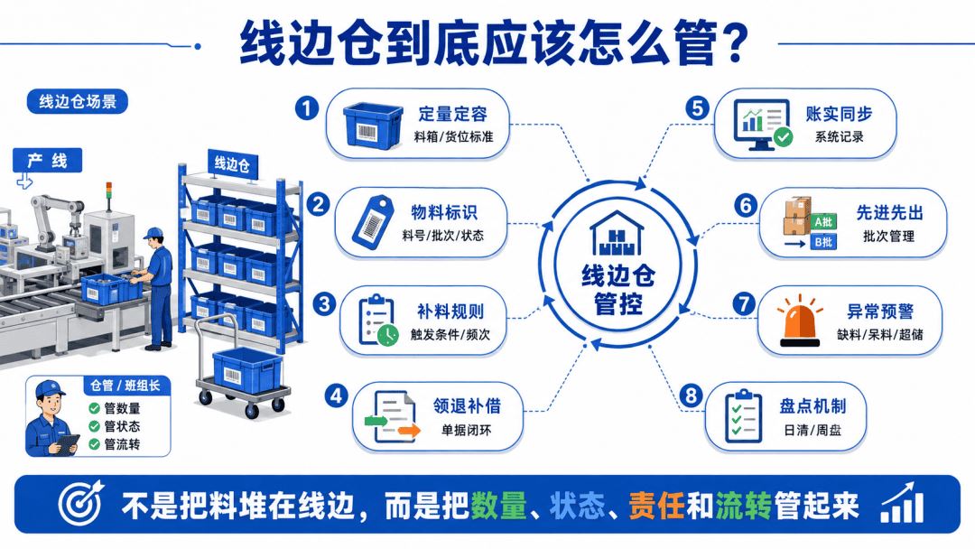

线边仓到底应该怎么管?
并不是所有制造企业都必须取消线边仓。
对于高频生产、连续生产或者补料频繁的场景,合理的线边库存反而可以提升效率。真正需要解决的是“有库存但没人负责、系统不知道”。
可以重点把几件事情说清楚:
​要管的内容
重点
线边库存范围
哪些物料允许放、最多放多少
责任归属
谁对线边库存数量负责
补料规则
什么情况下允许补料
退料规则
工单结束后剩余物料怎么处理
跨工单使用
是否允许,如何记录
盘点机制
谁盘、多久盘一次
系统状态
主仓、线边、在制是否区分清楚
核心不是把车间管得更死,而是让线边仓从“没人正式管理的临时区域”,变成企业库存体系中的一个正式环节。
