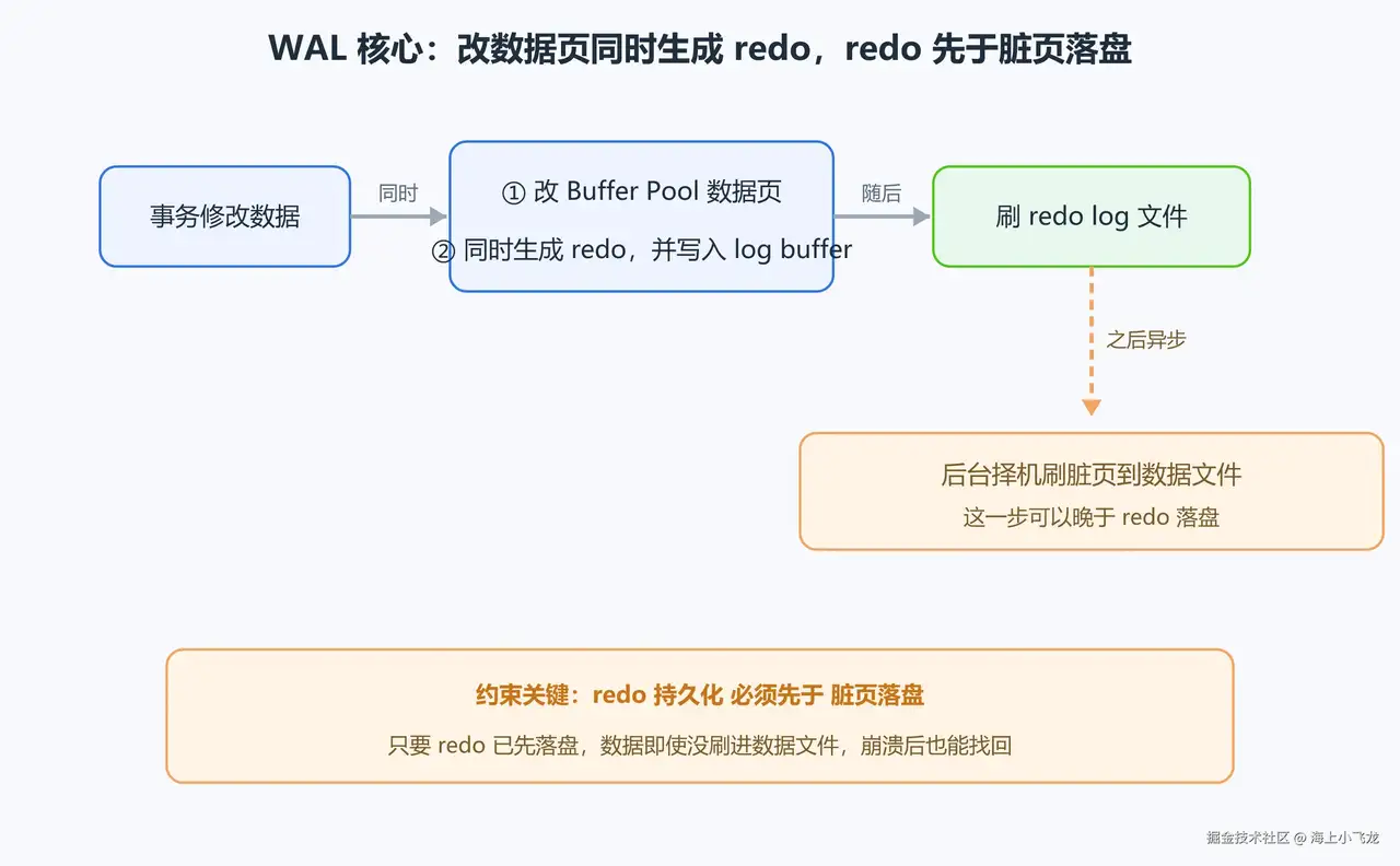

真实的顺序是这样的:
当事务修改数据时,InnoDB 会在内存中修改 Buffer Pool 中的数据页,同时生成对应的 redo 记录并写入 log buffer。
WAL 真正保证的是——在对应的脏页被刷入磁盘数据文件之前,描述这次修改的 redo log 必须先持久化。
之后,InnoDB 再挑个合适的时机,把缓冲池里的脏页刷到真正的磁盘数据文件里。
重点在最后这半句:
在存储系统能够正确兑现持久化语义的前提下,只要描述这次修改的 redo log 已经先于脏页安全落盘,即使数据页还没写进数据文件,重启后也可以通过 redo 恢复这笔已经提交的修改。
