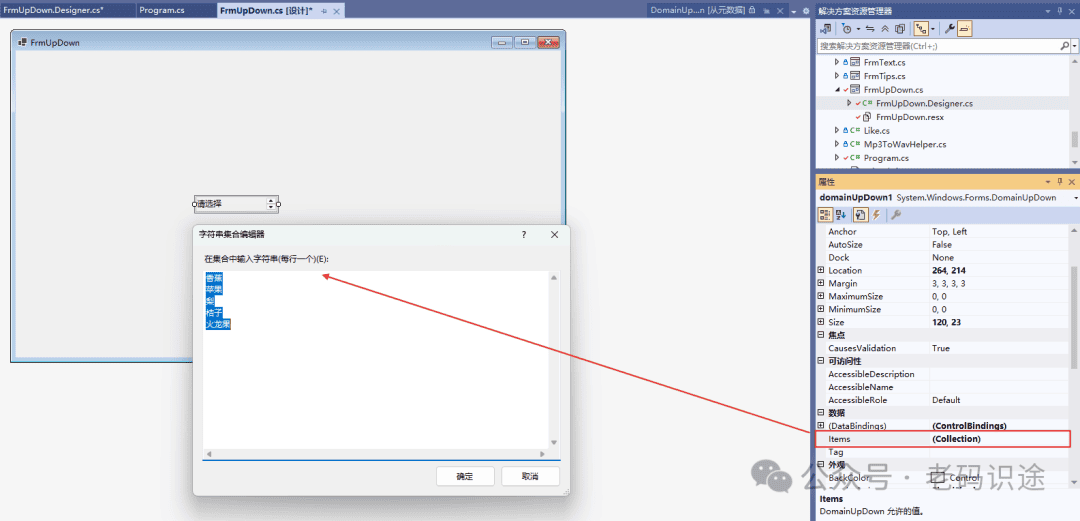

首先拖动DomainUpDown控件到Form表单中,然后选择控件,并在控件的属性窗口中,设置列表项内容(Items),如下所示:

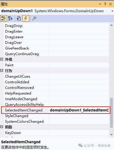

切换到属性窗口的事件Tab页,选择SelectedItemChanged事件,双击添加事件处理函数,如下所示:
在事件处理函数中,添加如下逻辑:

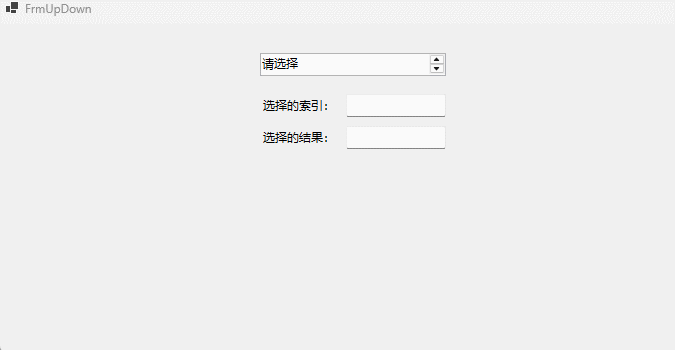

private void domainUpDown1_SelectedItemChanged(object sender, EventArgs e){    this.txtSelectIndex.Text = this.domainUpDown1.SelectedIndex.ToString();    this.txtSelectResult.Text = this.domainUpDown1.SelectedItem?.ToString();}
运行示例,效果如下所示:

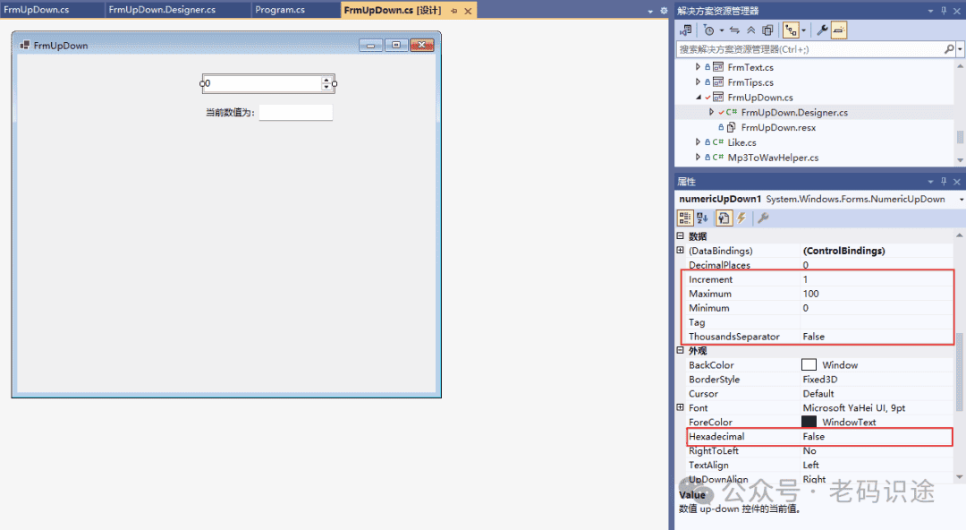

首先拖动NumericUpDown控件到Form表单中,然后选择控件,并在控件的属性窗口中,设置控件的属性,如下所示:

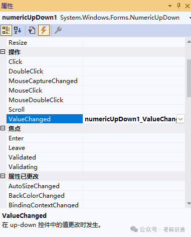

切换到属性窗口的事件Tab页,选择ValueChanged事件,双击添加事件处理函数,如下所示:
在事件处理函数中,添加如下逻辑:

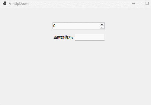

private void numericUpDown1_ValueChanged(object sender, EventArgs e){    this.txtNumericResult.Text = this.numericUpDown1.Value.ToString();}
运行示例,效果如下所示:

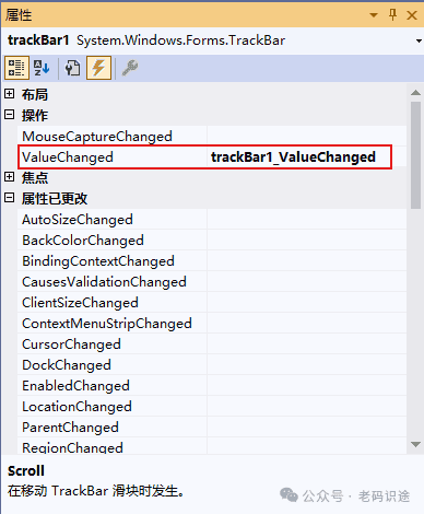

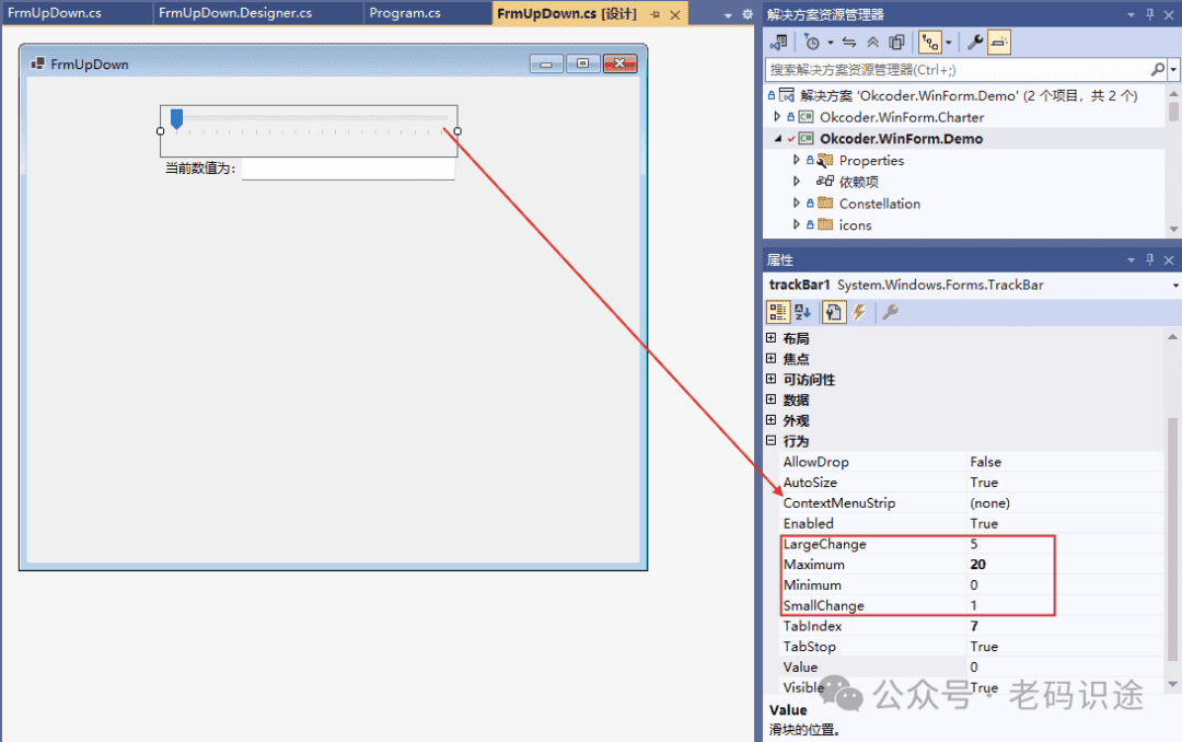

首先拖动TrackBar控件到Form表单中,然后选择控件,在右侧属性窗口中,可以设置控件的常见属性,如下所示:
在属性窗口中,切换到事件Tab页,然后在ValueChanged事件,双击文本框,添加值改变时事件处理函数,如下所示:
在事件处理函数中添加如下逻辑:

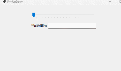

private void trackBar1_ValueChanged(object sender, EventArgs e){    this.txtTrackBarValue.Text = this.trackBar1.Value.ToString();}
运行示例,效果如下所示:

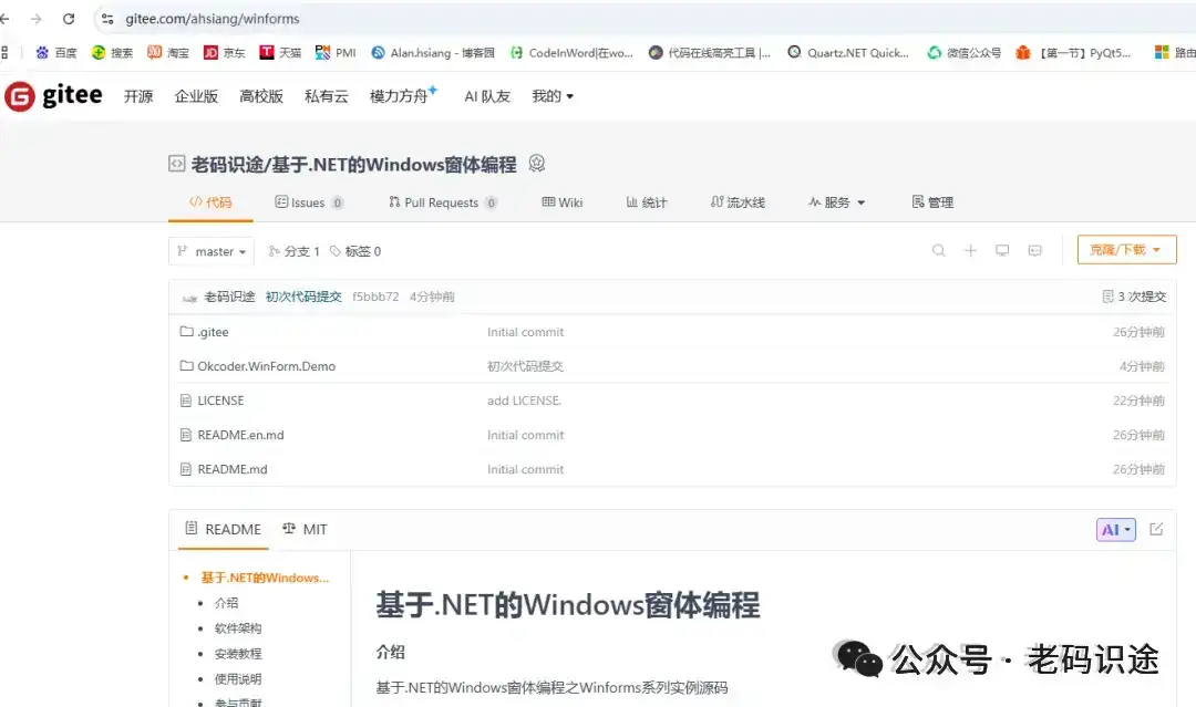

源码获取
关于本系列的完整代码,可以通过gitee上的库进行获取:
https://gitee.com/ahsiang/winforms
