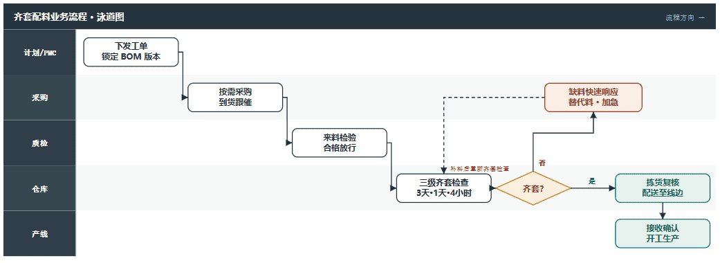

泳道图齐套配料业务流程
五个角色、一条主线:从下发工单到开工生产,齐套检查发现缺料即触发响应回路。
齐套配料业务流程泳道图:齐套则配送开工,缺料则触发响应回路
