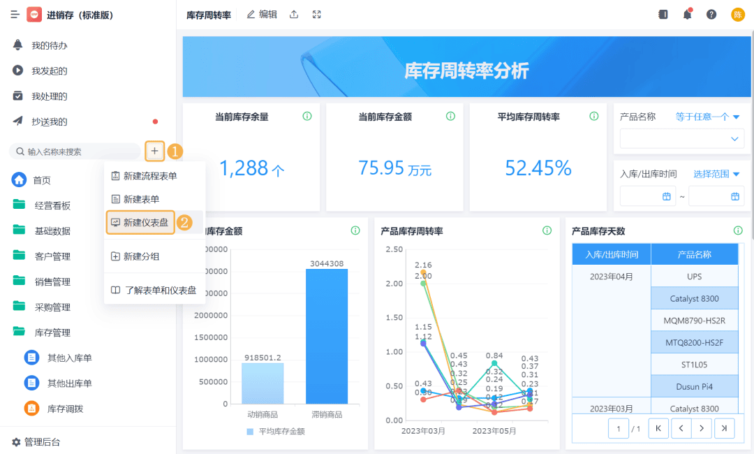

常见的库存周转率,可以简单理解为:
库存周转率 = 一定周期内的库存消耗成本 ÷ 平均库存成本
而周转天数可以理解为:
周转天数 = 统计周期天数 ÷ 库存周转率
比如一年周转6次,就意味着平均大约两个月完成一次库存循环。
周转次数越高,通常说明库存流动越快;周转天数越短,通常说明库存占用时间越短。
但这里千万不要犯一个错误:周转率越高,不代表仓库管理一定越好。
如果一家工厂为了提高周转率,疯狂压低库存,最后生产天天缺料,采购天天插单,交期天天延期,那这个周转率再漂亮也没有意义。
所以看周转率,一定要结合缺料率、交付情况、库存结构等一起判断。
而且企业在计算时,还要先统一统计口径。
到底用销售成本、出库成本还是其他口径,如果各部门算法不一样,最后拿出来的周转率自然也无法比较。

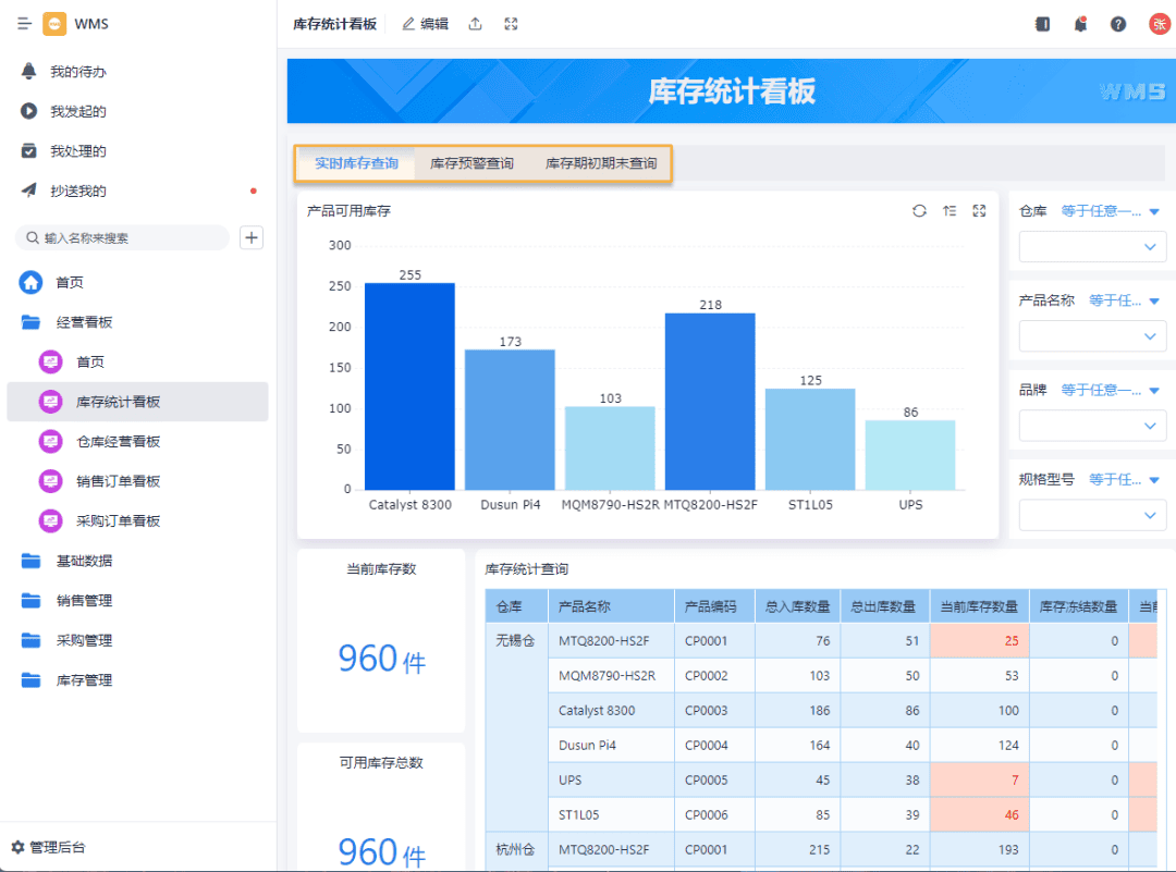

什么时候看库存?
当你想知道仓库现在占用了多少资源,就先看库存。
老板关心库存金额,是为了判断资金占用。
采购关心库存数量,是为了判断补货。
仓库关心库存结构,是为了判断哪些物料需要重点管理。
但库存总量只能告诉你现在有多少,不能告诉你这些货到底健不健康。

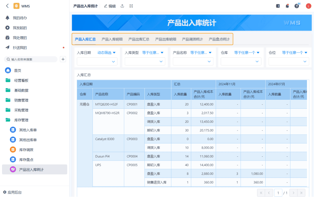

如果库存数据散在几张Excel里,入库一张、出库一张、盘点又是一张,最后即使发现某个物料库龄异常,也要重新翻记录确认原因。
像ERP或WMS系统这样的工具,就可以用来搭建仓库库存和物料管理流程,把入库、出库、退料、调拨、冻结等信息统一记录下来。
这样发现某批物料长期没有流动时,可以继续追到它的入库时间、库存状态和相关处理记录,而不是月底再靠人工翻表。

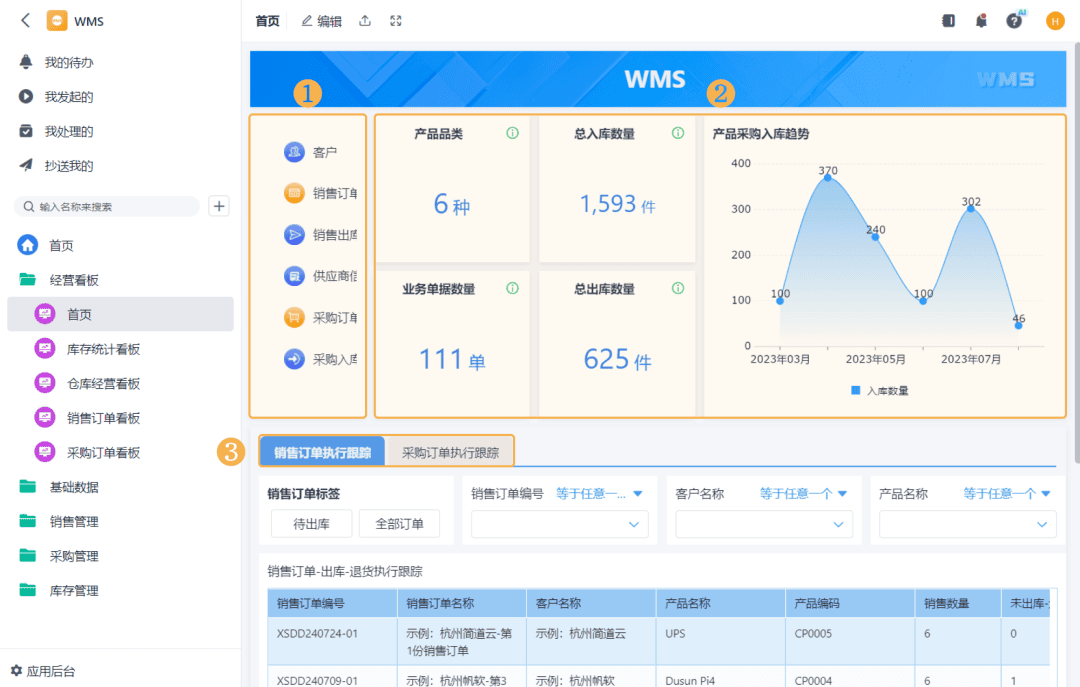

这类基础工作,也可以借助ERP或WMS系统搭建一套统一的仓库管理流程,把入库、出库、退料、盘点、调拨等环节按照统一口径记录下来。
仓库、采购、生产看到的是同一套数据,后面再做库龄分析、呆滞料判断时,至少不用先花大量时间核对几份不同版本的表。
