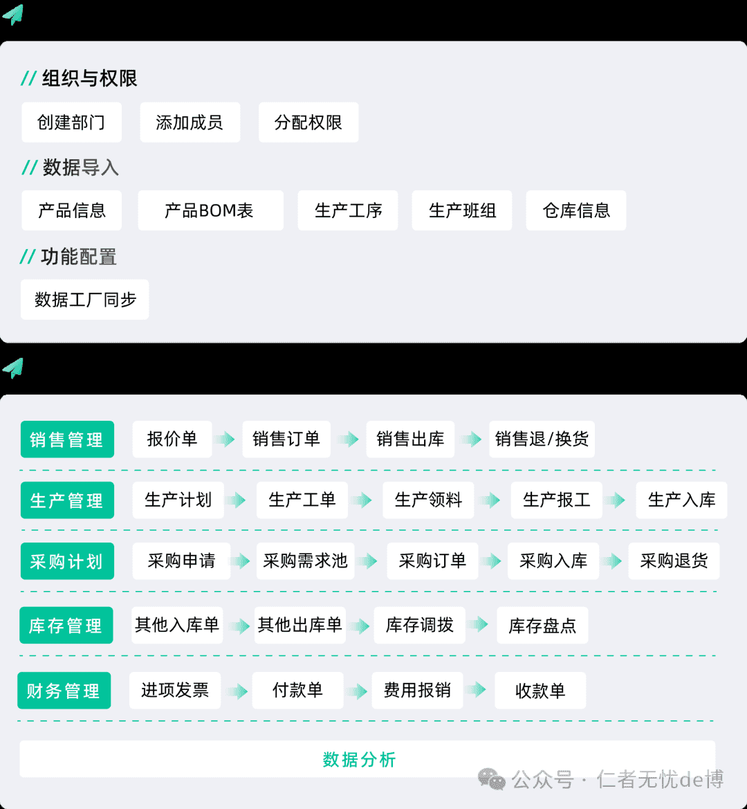

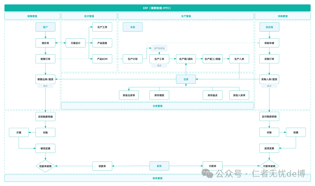

一、它说对的那半:ERP该干的四件事
把ERP该解决的收敛成四件事:
  1. 一是把基础业务链跑顺,从订单到采购生产库存发货开票回款。
  2. 二是把同一套数据统一起来,同一个客户,同一个物料,同一个供应商,在不同部门嘴里不能是四种叫法。
  3. 三是把责任边界定清楚。四是把经营结果算明白。
  4. 最有分量:ERP不是把流程做长,而是把责任做清楚。
谁提单,谁审批,谁执行,谁复核,谁确认,五个角色写进系统,流程长度反而会缩短。第四件事里那三个不等式也对:销售额不等于利润,出库不等于交付,产量不等于效率。
该解决的事
验收问句
业务链跑顺
订单到回款的每个环节,有没有单据断点
数据统一
同一物料在不同部门是不是同一个编码
责任边界
责任人写进了系统,还是只写在制度里
经营结果
成本能不能算到批次和工序,利润能不能按产品拆
二、先查认知:哪些该进主系统
很多企业选型时把ERP当业务功能合集来买。销售要复杂报价,采购要供应商评分,仓库要条码出入库,生产要工序报工,财务要标准成本,老板要经营看板。需求砸下来,选型标准最后退化成谁功能多谁赢,谁能改谁赢,谁承诺快谁赢。
它给的正解也对:这些需求里,哪些是主系统必须扛的,哪些是周边管理需求。只是没给判断口径。依据是三个问题:会不会改动主数据,会不会影响财务结果,会不会跨法人。三个都是否,就不该进主系统。
需求
进主系统还是放周边
判断依据
销售订单,采购订单,出入库
主系统
直接影响存货与收入确认
工序报工,质量闭环,维修
看层级,通常放执行层
供应商评分,项目节点跟踪
周边
不影响主数据与账务
经营看板,部门协同
周边,读主系统数据
只读不写,不产生新事实
物料,客户,供应商编码
必须主系统唯一
主数据主权,任何一层都不许另建
