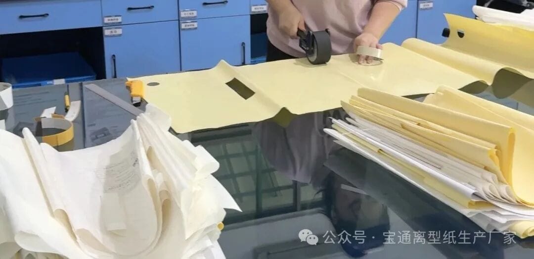

采购离型纸的时候,经常有客户问:“你们这个离型力是多少?”也有人问:“剥离力怎么样?”乍一听像是在问同一个东西,但资深的技术人员和质检员都知道——这两个词,在离型纸行业里不是一回事。
今天把这两个概念彻底拆开,讲清楚它们分别测什么、怎么看、以及为什么搞混了会导致选型错误。
一、从定义上区分:一个主动、一个被动
离型力(Release Force)
指将标准测试胶带从离型纸表面剥离时所需要的力值,单位是g/25mm或N/25mm。这个力值直接反映了离型纸对胶带的“释放难易程度”。数值越小,表示胶带越容易撕下来;数值越大,表示撕下来越费劲。
剥离力(Peel Force / Adhesion)
在离型纸行业中,剥离力通常指胶带从离型纸上分离后,再贴到标准基材(如不锈钢板)上时的粘附力。它测的是胶带在被离型纸“释放”之后,还剩下多少粘性——也就是之前讲过的“残余接着率”的前身数据。
简单总结:离型力测的是“撕开需要多大力”,剥离力测的是“撕开之后胶带还有多粘”。

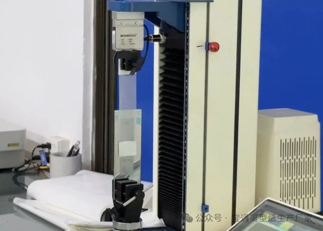

二、一张表看懂核心区别
对比维度
离型力
剥离力(胶带残余粘性)
测试对象
离型纸表面特性
胶带被释放后的粘性
测试时机
胶带从离型纸上撕下时
胶带从离型纸上撕下后,再贴到钢板上时
数值含义
越小→越容易剥离
越大→胶带粘性保留越好
反映的问题
离型纸的“释放性能”
离型纸是否“污染”了胶带
不合格表现
偏轻→产品被带起;偏重→排废拉不断
偏小→胶带粘性下降、发雾
典型合格值
3-5g/25mm(轻离型)
≥80%(残余接着率)
三、为什么很多人把两者混为一谈?
原因有三:
  1. 测试动作相似
    都是把胶带从离型纸上撕下来,操作流程高度重叠。

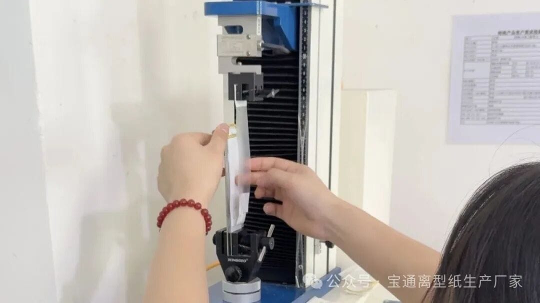

  2. 测试设备相同
    都用拉力试验机(剥离力测试机),同一个设备、不同测试模式。

四、正确理解这两个指标,能帮你避开哪些坑?
坑一:只盯着离型力,忽略了残余接着率
有些离型纸离型力做得很漂亮(3-5g),但残余接着率不到80%。胶带撕下来的时候很顺畅,但贴到产品上之后粘性明显不足。客户只会反馈“胶带不粘了”,而不会告诉你“离型纸离型力没问题”。
坑二:残余接着率很高,但离型力偏重
有些离型纸为了追求高残余接着率,把硅油做得非常致密,结果离型力偏重(比如7-8g)。如果胶带本身是低粘保护膜,离型力偏重排废时根本拉不开。
正确的选型逻辑是:先看离型力是否匹配胶带粘性,再看残余接着率是否≥80%。两个指标都合格,才是真正合格的离型纸。
离型力决定“能不能撕得开”,残余接着率决定“撕开后还能不能用”。
