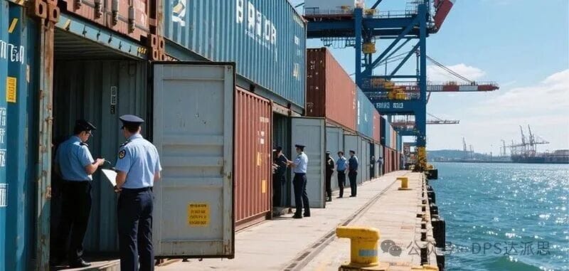

做外贸、货代、跨境电商的,几乎天天跟"四关三截二检"打交道。但真要把报关和清关掰开说清楚,截关和截港哪个在前,报检和商检到底啥关系,就容易搞混。这篇把几个容易混的概念一次理清。建议收藏,出货前对照着过一遍。

报关就是进出口收发货人或者代理人,把货物品名、数量、价值、原产地、收发货人这些信息报给海关,提交单证。进出口都有报关这一步,专门干这个的就是报关行。
报关是整个流程的起点——你得先跟海关报备,我有票货要出或者要进。
 清关
清关这个词货代口头用得多,更多指进口环节:从国外到国内,报关、报检、文件处理、缴税、提货派送这一整套操作。出口那边习惯叫报关,进口这边货完成查验、缴完税,拿到离开海关监管区的许可,才叫清关完成。
清关过了,货物才算合法进了目的地市场,可以正常提走。
 通关
通关不是某个具体节点,它是个统称。从报关开始,查验、征税、放行,一直到结关,这一整套海关流程走完了,叫通关。加工贸易的话,后面还有核销,也算在通关里面。

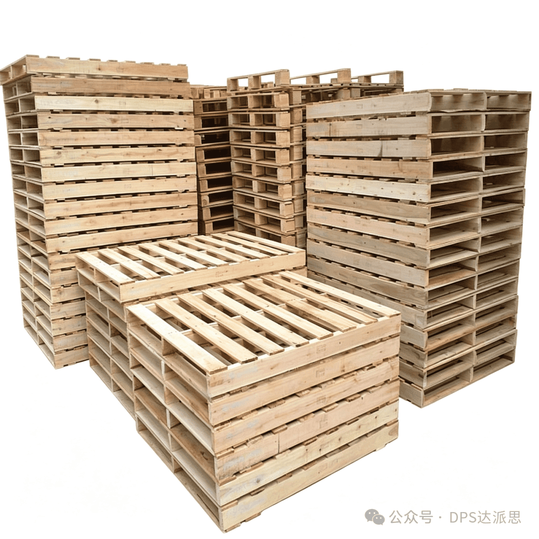

用实木托盘、木箱出货的,还有一道绕不开的——熏蒸。熏蒸就是给木质包装消毒,防实木里带的病虫害进到进口国,目的港清关的时候,没有熏蒸证明可能被扣货甚至退运。
两种常见做法:
  1. 药物熏蒸:用溴甲烷这类药剂,密闭空间里熏大概48小时,把虫子和病菌杀掉。
  2. 热处理:高温把木头里的虫和虫卵烤死,物理方法,更环保。
处理过的木质包装会打IPPC标识,这是国际通用的,说明符合国际植物保护公约的标准。出货前检查一下托盘上有没有这个标,没有的话提前补。
