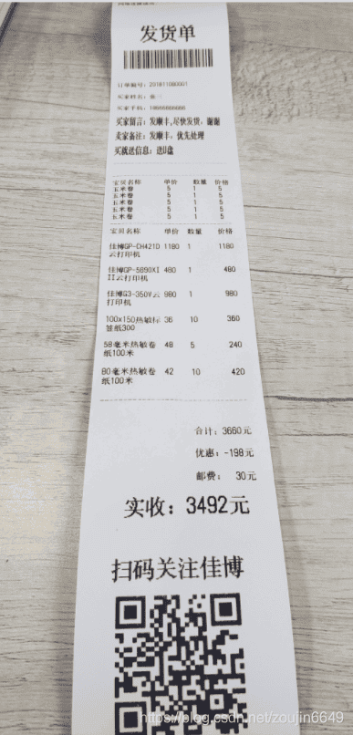

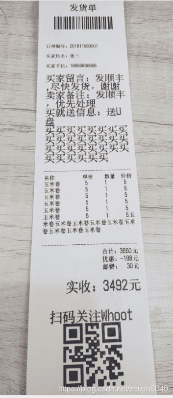

我们先来看一下最终票据打印效果图:

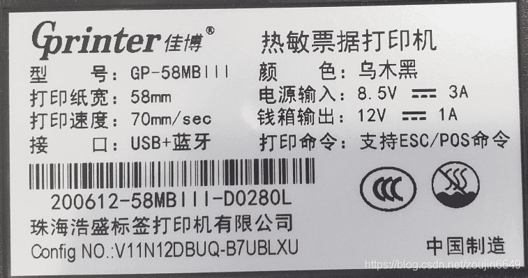

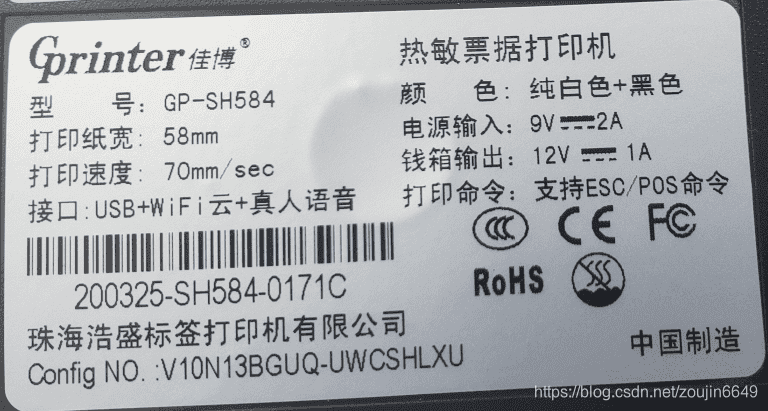

由于我使用的是佳博的蓝牙打印机,我们来看一下佳博打印机背后的型号说明:
上图可见,两台打印机是58mm纸宽的打印机,一台支持USB和蓝牙连接,一台支持USB和wifi云,并且都支持ESC/POS命令。
