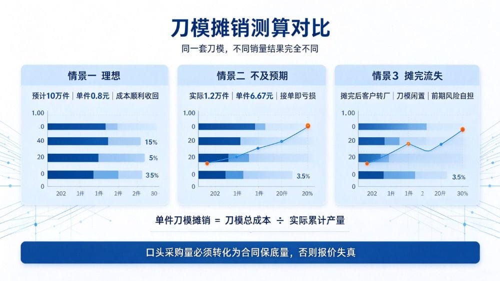

算例:一套80000元专用刀模,摊进单价的现实风险
我们拿一套8万元客户专用刀模举例,模拟业务谈判中最常见场景:客户口头承诺年采购5万件,计划2年摊销完毕,单件产品分摊刀模成本0.8元;产品本身物料加工单价2.5元,业务员听上去逻辑通顺,就接下订单。
图:刀模摊销测算对比
这里有一个致命前提:客户必须兑现口头承诺的年采购量5万件,稳定持续下单两年。口头“预计采购量”不等于合同约束。现实业务中经常出现三种结局:
情景条件单件刀模摊销成本经营后果
情景一(理想)每年5万件,连续生产2年,合计10万件0.8元刀模成本顺利收回,订单盈利
情景二(不及预期)两年合计仅产出12000件6.67元产品基础单价仅2.5元,每生产一件产品都在亏损;刀模已经制作完成,不接单则8万元直接亏损
情景三(摊完后流失)两年刚好摊完刀模成本,之后客户年降5%,随后拿着图纸找别家生产0元(账面摊销完毕)刀模产权归属本厂,但刀模只能适配该客户产品,彻底闲置报废,前期投入风险全部由工厂承担
除了直接亏损,还要计算资金占用成本。8万元开模资金提前流出,从开模付款到量产回款周期按6个月,按照8%机会资金成本测算,资金占用利息约3153元。而比利息更可怕的,是这套刀模完全丧失变现能力。

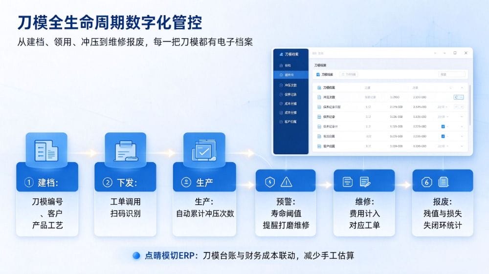

传统纸质、Excel台账,很容易发生刀模丢失、保养记录缺失、归属关系混乱。点晴模切ERP的刀模全生命周期管理模块,正好解决这类管理痛点:
  • 每一把刀模建立独立电子档案,绑定对应客户、产品工艺;
  • 生产扫码调用刀模,自动累计冲压次数,寿命到达阈值自动提醒打磨维修;
  • 借出、归还、维修、报废全部扫码留痕,完整线上台账,随时可以导出提供给客户审厂核验,不用再翻一堆纸质本子找记录。
图:刀模全生命周期数字化管控
