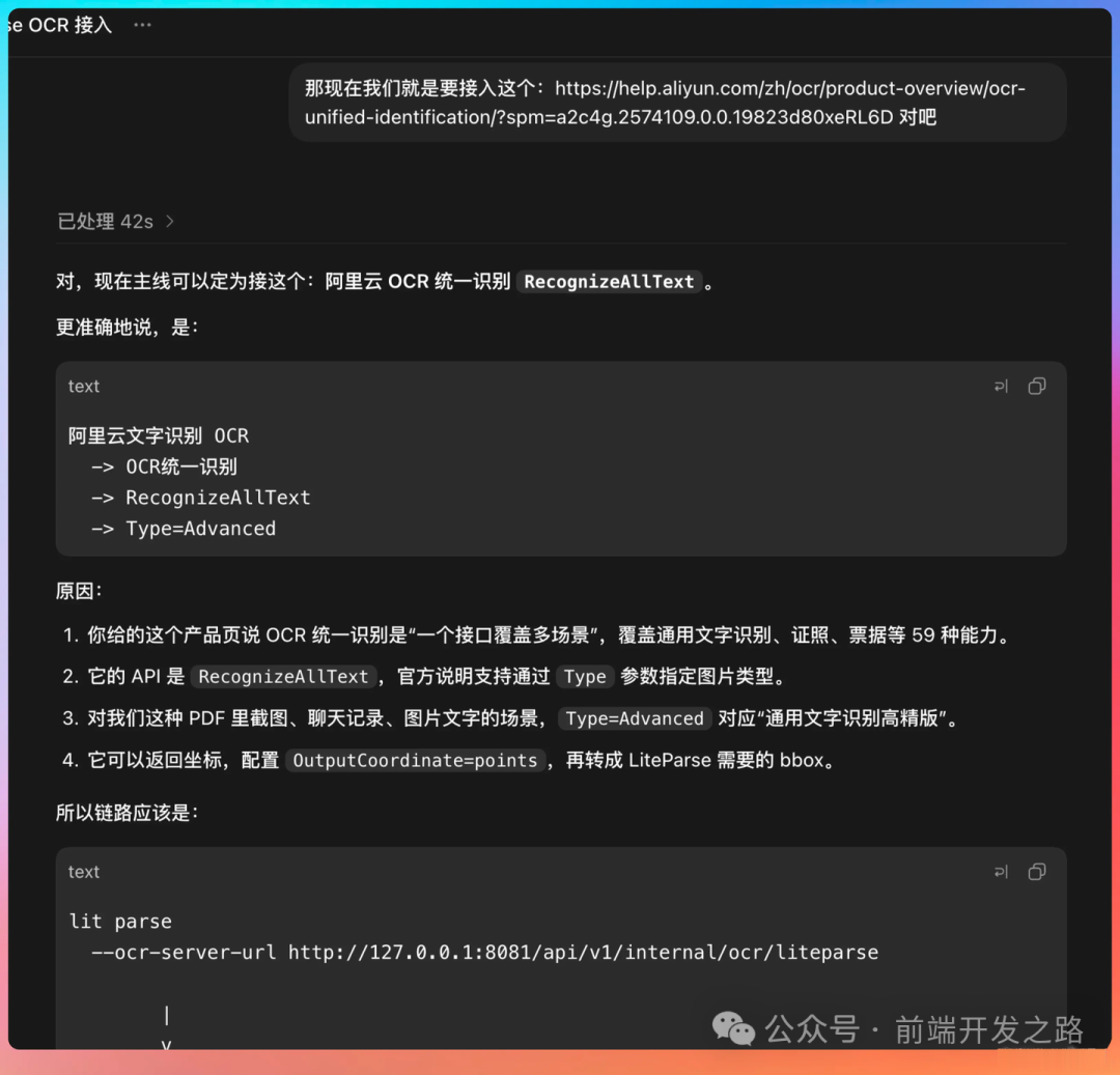

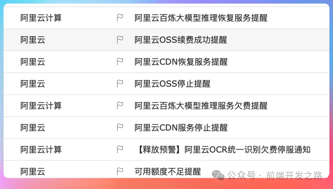

昨天我让 Codex 在自己的项目里接阿里云 OCR,一天时间账单扣掉七百多块。
麻烦之处在于,这服务开了之后没有开关能关,只能靠代码自己拦。幸亏 .env 里早留了一道全局闸 ALIYUN_OCR_ENABLED=false/true,否则真不知道该怎么收。
说白了,让 AI 帮忙写代码这件事,得跟它养出默契,不然翻车起来很疼。

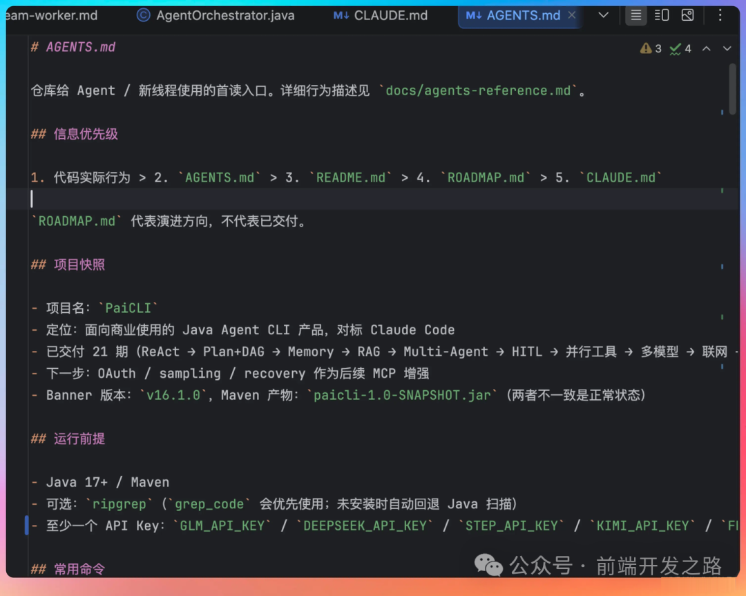

打开项目所在目录,把 Codex 或 Claude Code 拉起来。第一件事是 /init,跑完再去动 CLAUDE.md / AGENTS.md 这两份文件。
这两份文件其实是同一个东西的两套命名——Codex 认 AGENTS.md,Claude Code 认 CLAUDE.md。它们的作用相当于项目说明书,把边界讲给模型听。
AGENTS.md 要写得顶用,下面这四类信息不能少:
  • 摆在最前面的硬约束(典型例子:别每改一次代码就 build,尤其前端本来就热部署)
  • 技术栈是什么、目录怎么分
  • 写码的规矩:命名、异常怎么处理、测试要到什么程度
  • 流程顺序(比如测试先写、实现后补)
把架构上的约束和核心规则落进这份文件,每次开聊都自动带上,健忘这个毛病基本能压住。
凭什么?
道理很简单:模型不存长期记忆。
每开一个新会话,它都从白纸开始。AGENTS.md 充当的就是每轮对话开机自载的那块记忆芯片。你写明不许过度抽象,它就少给你造调度器;你写明测试先行,它就会先跑测试再谈提交。
精简归精简,流程还是得写进去。比如测试与文档要先行,文档固定放 xxx 目录。
千万别写成万字长文。
这文件本身吃上下文,堆得越多越坏事。我的做法是压在 200 行以内,只留最要紧的几条。

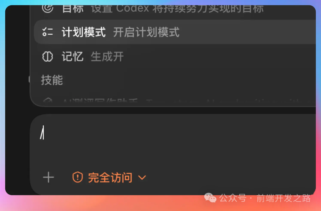

二、先让 Plan 模式把方案摆出来
需求先想透,然后切进 Codex 的 plan 模式。这一步的产出极少出错,顶多在细节上再磨一磨。
可偏偏用 Codex 的人,最常漏掉的就是它。
它在 plan 模式下不动代码,只交一份执行方案:动哪几个文件、走什么路子、拆成几步。
你要做的就是把这份方案读一遍,看不顺眼的地方当场打回去重排。这比等它码完一大坨再推倒重来省事太多。

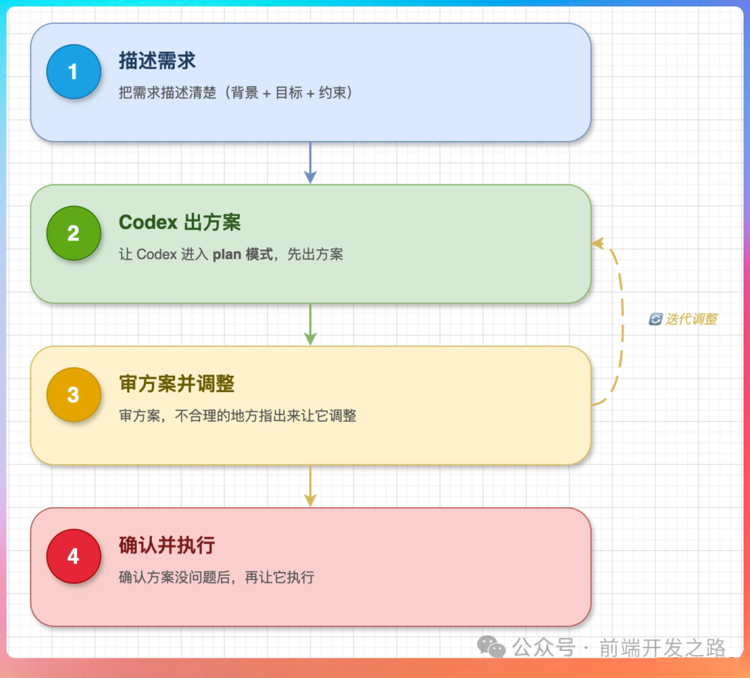

落到实操,我自己的顺序是这样:
  1. 把需求讲明白(背景、目标、约束三样齐)
  2. 让它进 plan 模式先交方案
  3. 方案过一遍,不合理就点出来让它改
  4. 方案点头了,才放它动手
我的建议是 /init 之后别再挂任何 skills。要开发或者修 bug,直接把话说明白就行,比如“xxx 列表要加一个字段,你先看现状,再讲你打算怎么动,有疑问问我”。

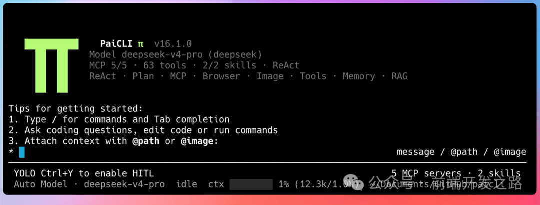

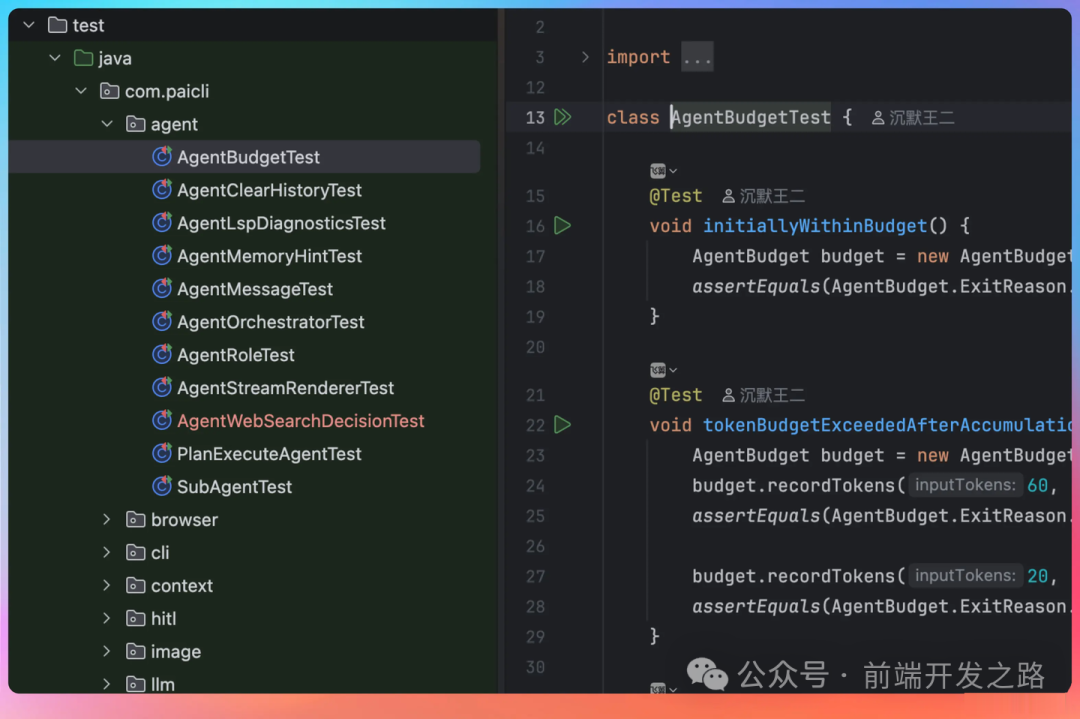

我自己那个 CLI 项目,每个功能都让 Codex 先出用例。
200 刀的额度放着也是放着,用例在手,它基本不会跑偏;万一编译挂了,它自己也会修回来。

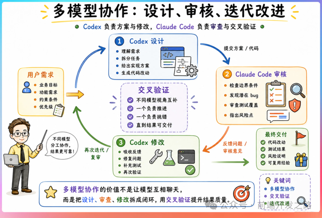

六、让几个模型互相盯着
隔一阵子就换个分工:Codex 出设计,Claude Code 挑毛病审一遍,再回给 Codex 评估怎么改。几个回合下来把任务清单定住,照着走就行。
说白了,这是拿不同模型的差异做交叉验证。

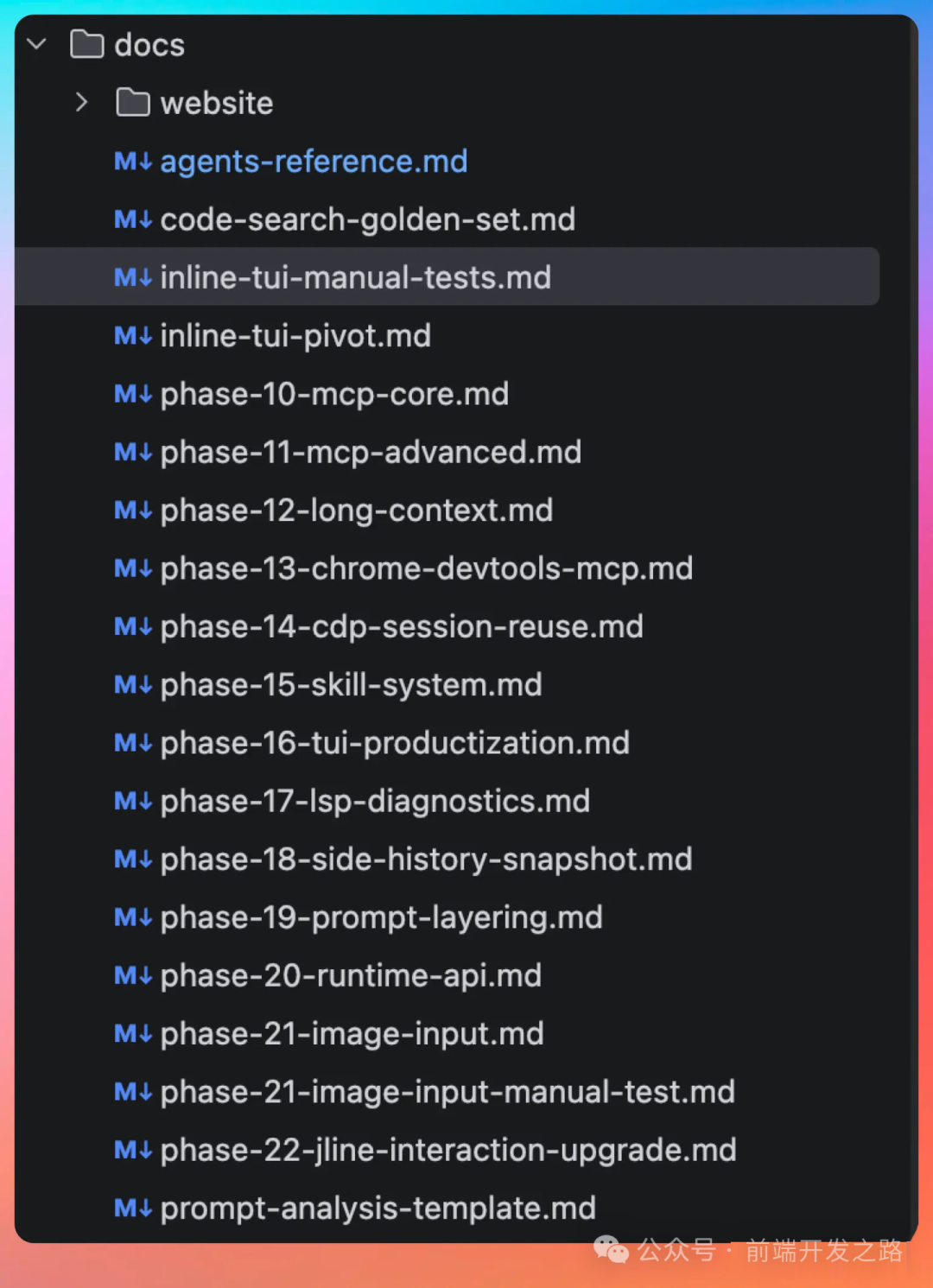

手上那个 CLI 项目就是按这套规矩跑的:一个功能过 Claude Code 和 Codex 几轮互查,再由 Claude Code 把需求拆开、落成一份标准的 markdown 开发计划,最后 Codex 照计划执行。
vibe coding 想做出质量,关键只有两点。
  1. 至少开两个 session,一个担审核,一个担执行。
  2. 上下文占用压在 30% 以下。
两个角色不一定非要交给两个模型。
同一个 Agent 里开两个会话就够——一个写,一个审。审核那侧不用管实现细节,只看最终的 diff 和测试结果,判断合不合理。

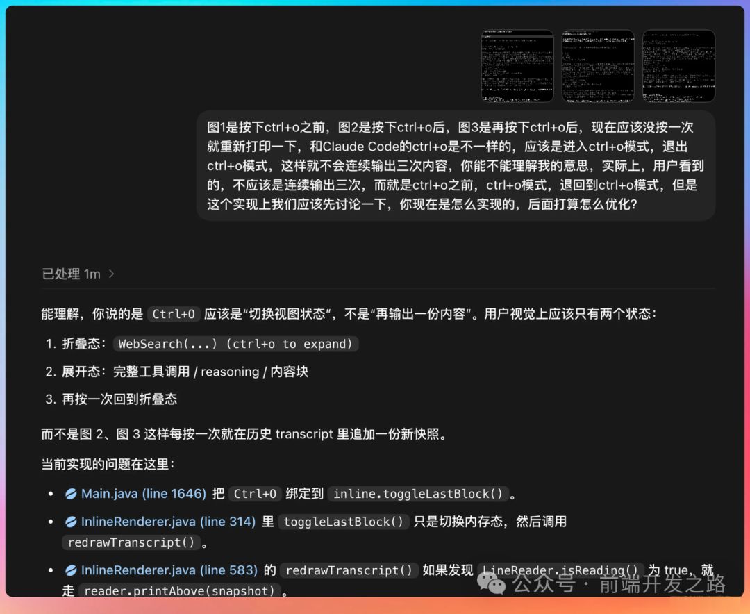

先让它读代码、把理解复述一遍、列出计划,然后你盯着它一点点改。

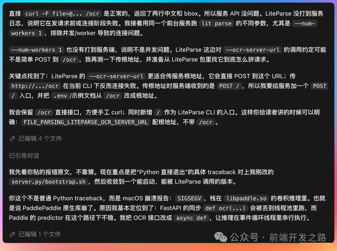

Codex 带引导能力。执行过程中一旦发现它跑偏,立刻纠回来。
该打断的时候就得打断。

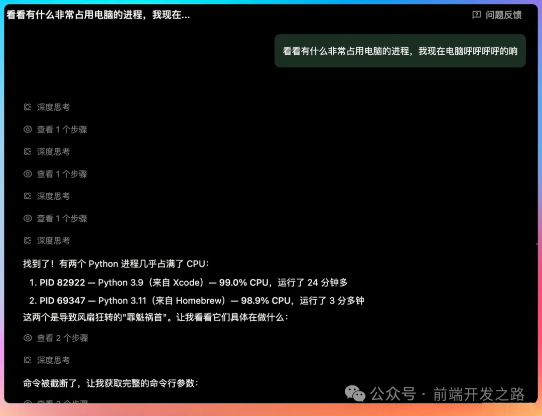

不拦着的话它真会走岔。上周对接 OCR 就碰上了,差点把 CPU 跑废。
一个 Python 进程死死吃住 99% 的 CPU,怎么都不停,风扇一路呼啸,我还当是机器配置跟不上。
