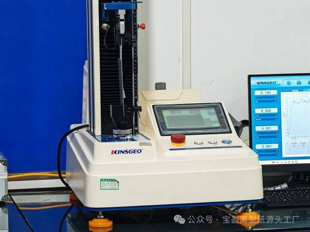

小陈换了三套新刀模,调了模切压力和速度,问题依旧。最后我们把离型纸和胶带一起拿回来做模拟模切测试,发现离型力只有1.2g——远低于标称的3-5g。离型力太轻,产品在排废时“抓不住”离型纸,被废料一带就走了。

  1. 离型力全检:
    每卷成品出厂前检测离型力,确保在标称范围内。离型力低于标称下限的批次不放行。
  2. 残余接着率检测:
    离型力合格但残余接着率低于80%的产品,说明硅油转移风险高,同样不放行。
