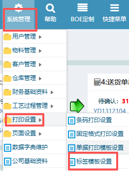

:进入ERP系统后找到:系统管理——打印设置——标签模板打印设置;进入页面如下图所示:

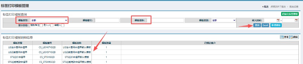

进入页面后,系统会有对应的默认模板提供使用,也可以通过搜索对应的模板名称和类型进行查找。
新建模板:在标签模板页面最右边的“新增模板”点击创建。

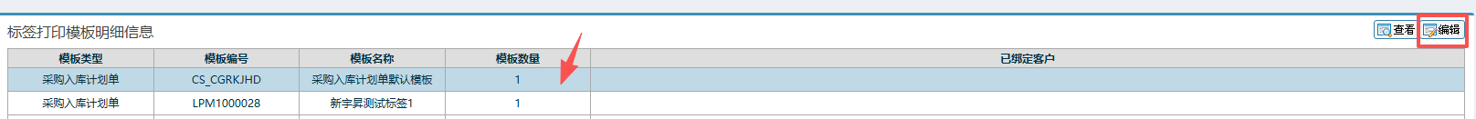

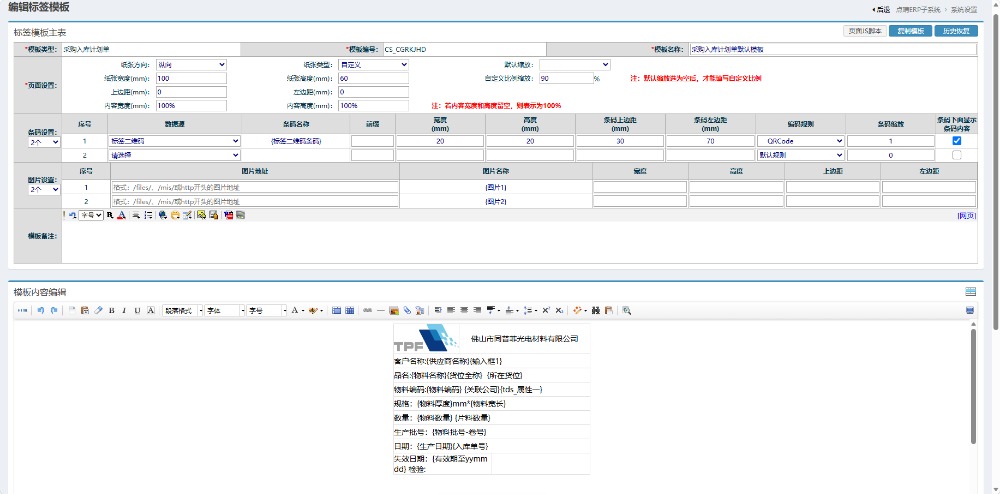

编辑模板:点击选中对应模板后,点击右上方“编辑”

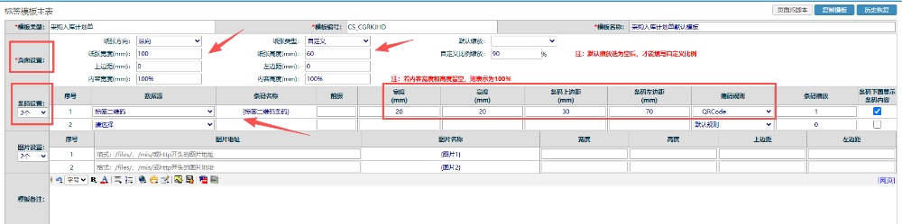

进入模板编辑页面后,上方部分是调整模板的主表部分,如页面纸张大小、宽度、高度、纸张类型、条码设置(标签二维码)以及缩放比例,根据实际情况进行调整
中间部分是最主要的标签模板内容编辑,模板内文字内容、字段信息以及标签logo添加等。
模板通过创建表格进行创建,点击最右边的“正方形”进行点击创建

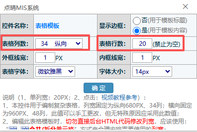

接着会弹出对应窗口进行创建,根据窗口内容进行表格设计,最主要的是表格列数和表格行数,如果不确定具体列数和行数可以点击下方说明的“教程参考”,最后点击确定创建。

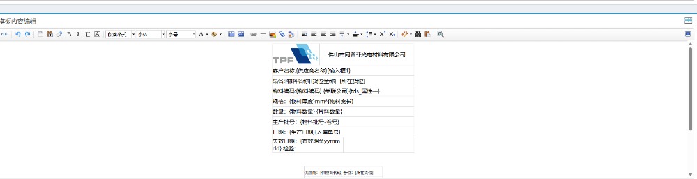

 创建表格后,通过合并表格制作对应样式,类似下方图演示,要注意文字内容和二维码的表格空间!

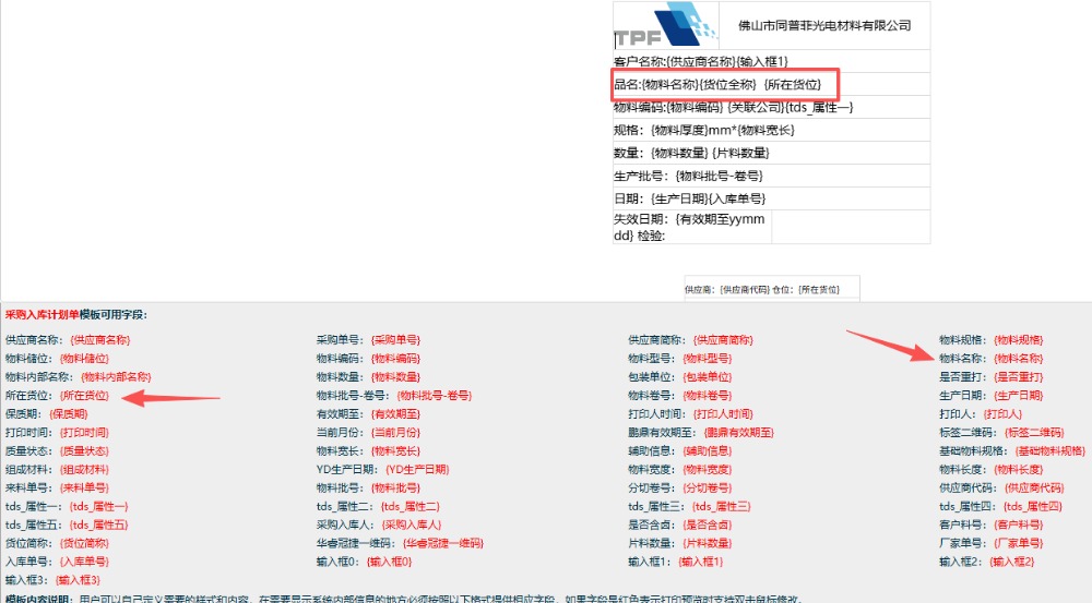

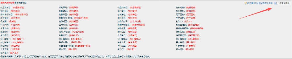

 下方有系统默认内置提供的字段信息内容进行编辑和设计,相同的内容匹配对应的字段信息,如:产品名称:{物料名称}。根据所需字段内容填上即可
一般系统内置的字段信息绝大部分模板都是适用的,如果需要设计新字段信息或者创建自定义字段,可以参考下方这个教程
   点晴模切ERP中二维码标签模版如何增加自定义字段信息?

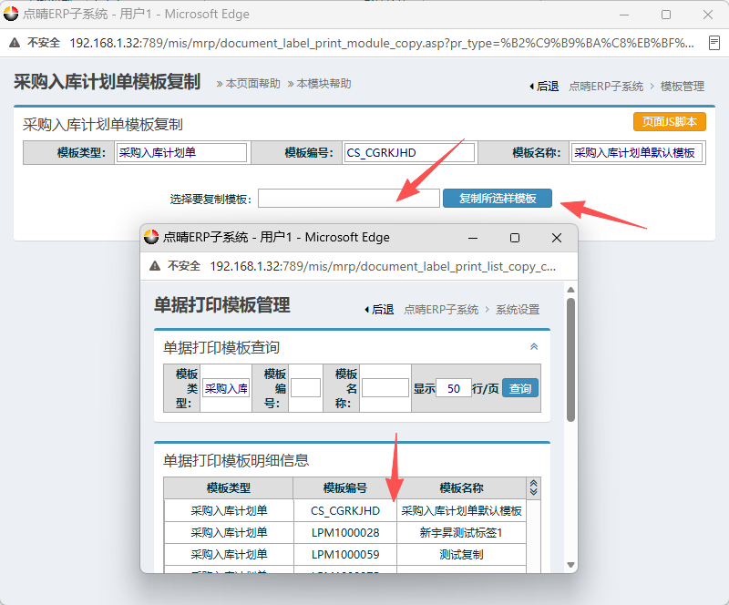

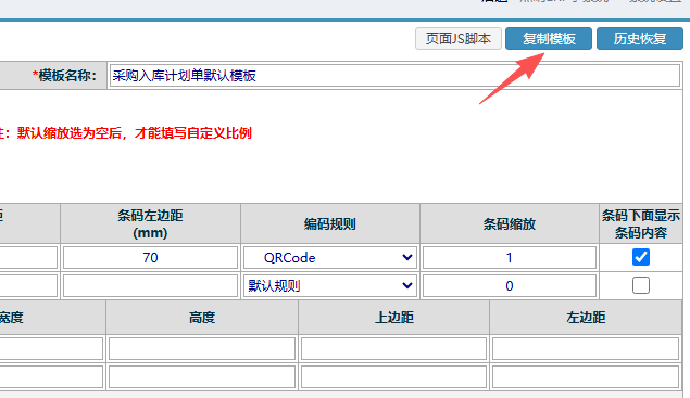

注:如果之前有设计或者已经创建好的模板,也可以通过“复制模板”进行创建,这样可以不需要从头开始设计
点击复制跳出窗口后,通过点击空白框,然后选择之前设计好的对应模板(注意:复制的模板只能是同一个类型的,如图是“采购入库计划单模板”是不能复制如“成品入库模板”)
最后点击“复制所选模板”
 最后下方点击“编辑”保存模板即可

疑问:有时候标签打印显示不正确;如下图所示:
打印出现上述现象的原因是:改动过打印模板字段,必须按照现有的字段名称去添加。
