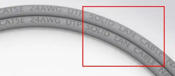

首先,检查网线上的标识是了解其品质的一个直接方法。正规生产的网线通常会在外皮上清晰地标明一些关键信息,包括但不限于:
类别(如CAT5e、CAT6等):这代表了网线支持的最大传输速率和频率。
防火等级:例如LSZH(低烟无卤),表明该网线在火灾中释放的有毒气体较少,更加环保安全。
制造商信息:包含品牌名和生产日期等,有助于追溯产品来源和保证售后服务。
如果一条网线没有任何标识或标识模糊不清,那么它的质量可能值得怀疑。

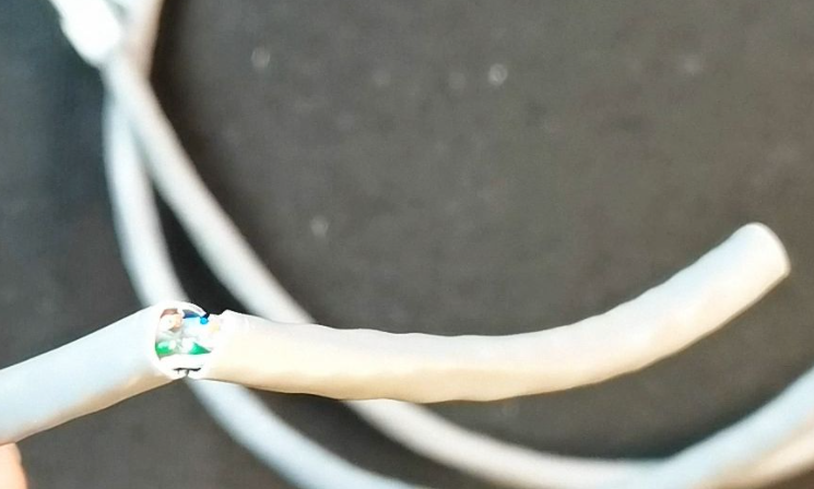

除了外部特征,网线的内部结构也是评价其质量的关键因素之一。你可以轻轻剥开一小段外皮来查看内部绞线情况。高质量的网线内部绞合紧密且均匀,这样可以有效减少信号干扰。此外,对于需要更高性能的应用场景,注意是否有金属屏蔽层的存在(STP/FTP类型),这对提高抗干扰能力非常重要。

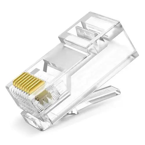

最后,不要忽视了RJ45水晶头的质量。优质的网线使用的连接器镀金厚度适中,接触片平整光亮,没有生锈或氧化迹象。良好的电气连接确保了数据传输的稳定性和可靠性。
