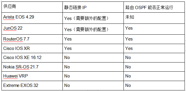

而对于实际的网络设备,情况则更加复杂。为了测试兼容性,我建立了一个虚拟网络供应商测试实验室:
测试的目标是验证以下两个问题:
  • 路由器之间是否可以使用E类地址?
  • E类地址是否可以与OSPF和BGP等路由协议一起使用?
一些路由器供应商可以直接设置E类地址,而有一些则需特殊配置。例如,JunOS需要在配置中设置routing-options martians 240/4 orlonger allow,然后才能设置这些地址;与之类似,Arista EOS需要在配置中设置use ipv4 routable 240.0.0.0/4,才能接受E类地址。
还有一些供应商的接口则坚决拒绝设置E类地址。
还有一个问题是,在使用E类CIDR时,动态路由协议是否能正确运行?答案:有时可以。
然而,如果你计划在环境中部署此类地址空间,那么在使用OSPF/IS-IS等协议时,需要注意一些非常棘手的问题。
