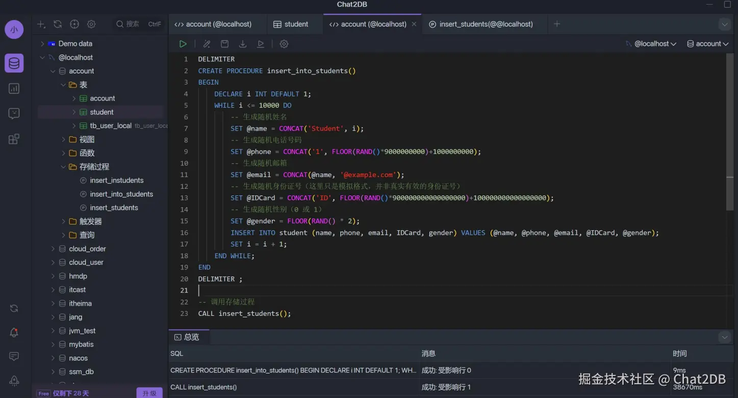

然后用存储过程向 student 表中插入两万条测试数据。(存储过程执行两次)

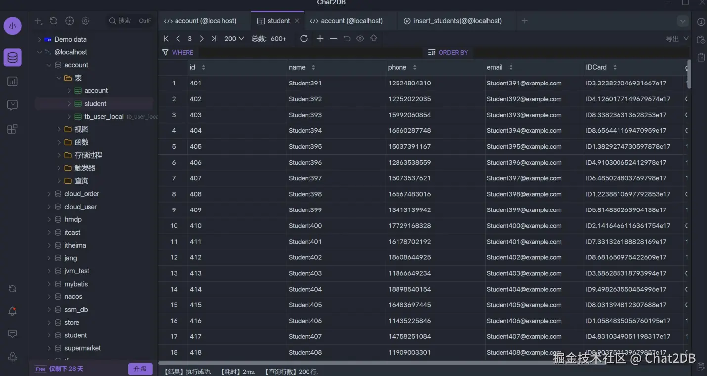

插入数据后的 student 表如下:

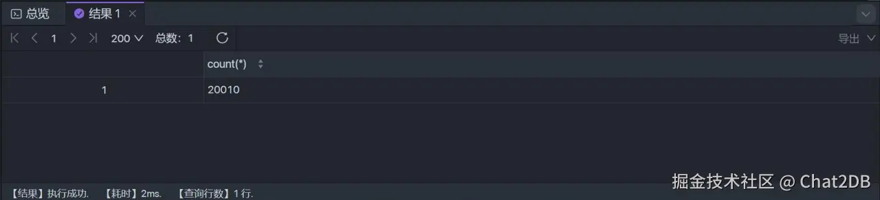

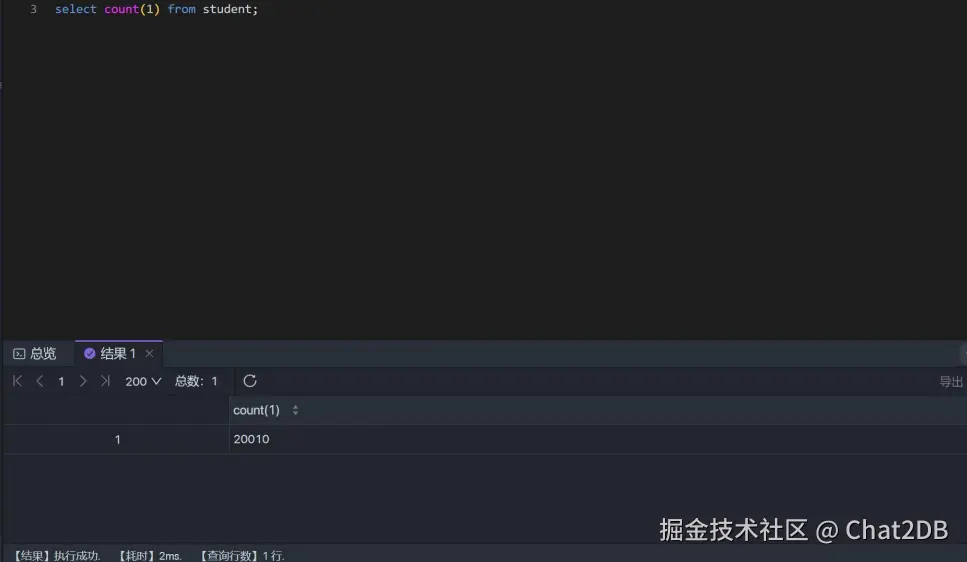

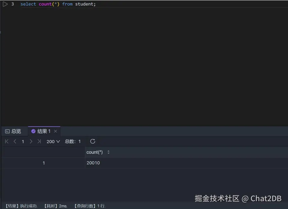

这个时候执行 select count(*) from studentselect count(1) from student 可以看到解释器的结果如下,耗时均为 2 ms(两者一致,所以就只截了一张图),两者都用主键索引进行行数的统计:

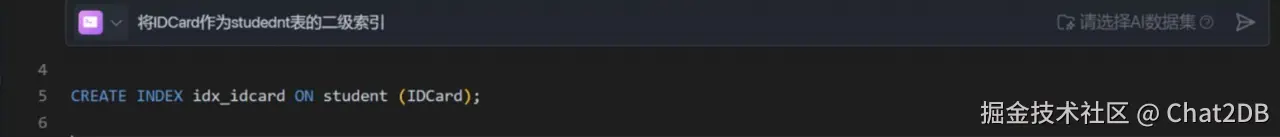

创建二级索引 IDCard 进行统计结果如下:
可以看出用二级索引进行统计的解释器结果还是一致。
