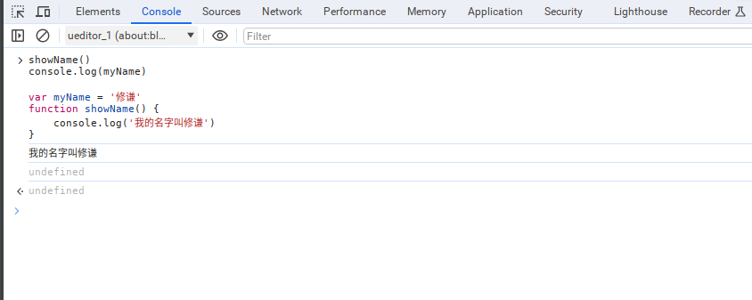

然而当我们在浏览器控制台执行的时候,其实际的结果却如下图所示。
代码竟然没有报错!第一行输出了“我的名字叫修谦”,第 2 行则输出了“undefined”,这时候你是否会有疑问:“这怎么和前面想象中的顺序执行有点不一样啊!怎么结果会是这样的呢?”

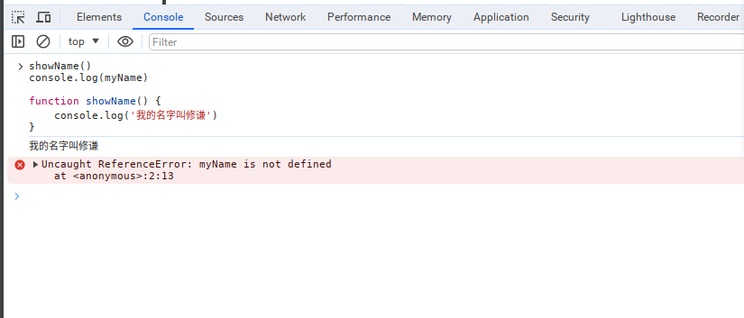

我们尝试着将之前的第三行代码删掉,然后执行。
1 showName()
2 console.log(myName)
3
4 function showName() {
5     console.log('我的名字叫修谦')
6 }
运行代码后,如下图所示,这一次我们看到的结果是函数已经执行了,但是console函数输出的已经报错了,输出了“myName is not defined”
到这里,对于以上的两个结果,你是否又能得到了一些新的启示呢?事实上,通过上面的两次代码执行,我们至少可以得到以下几个结论:

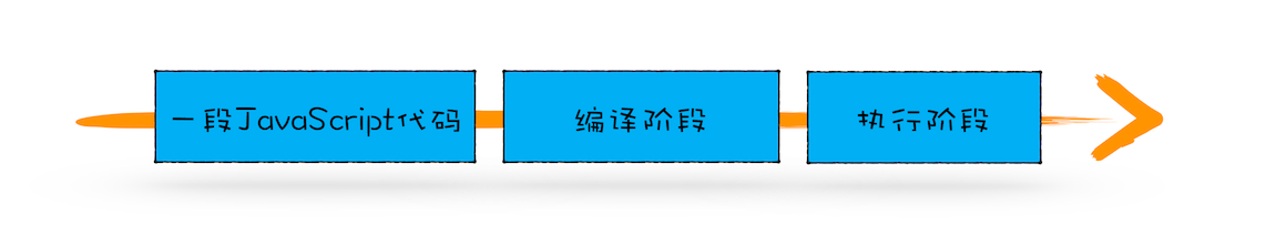

但其实这样说也并不准确。因为实际上,在JavaScript中,变量和函数的声明在代码里的位置是不会改变的。为什么呢?因为在JavaScript中,一段代码的执行是需要先经过JavaScript引擎先编译的,当代码编译完后,才会进入到代码的执行阶段(下图所示)。说变量和函数的声明在代码里的位置是不会改变的原因,是因为代码在编译阶段便已经被JavaScript引擎放入到了内存中(既然放到了内存当中,那么其位置当然就已经固定)。

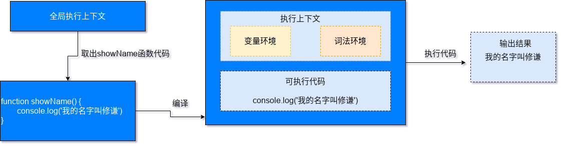

当执行到函数showName()之前,JavaScript 引擎会为上面这段代码创建全局执行上下文,包含声明的函数和变量,如下图所示:
从图中可以看出,上面那段代码中全局变量和函数都保存在全局上下文的变量环境中。当执行上下文准备好之后,JavaScript引擎便开始执行全局代码,当执行到showName函数时,JavaScript判断出这是一个函数调用,于是便开始了以下操作:
1、首先,从全局执行上下文中,取出showName函数代码。
2、其次,对showName函数的这段代码进行编译,并创建该函数的执行上下文和可执行代码。
3、最后,执行代码,输出结果。
我们可以用一张相对完整的图来描述
当执行到showName函数的时候,我们就有了两个执行上下文了——全局执行上下文和 showName 函数本身的执行上下文(函数执行上下文)。这也就是说在执行JavaScript 时,会存在多个执行上下文。那当有多个上下文的时候,JavaScript引擎是如何管理的呢?这就是我们下面要说到的一种数据结构——

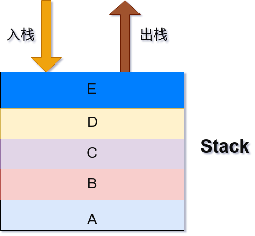

4、栈(Stack)
栈(Stack)是一种线性数据结构,遵循后进先出(Last In, First Out, LIFO)的原则。这意味着最后进入栈的元素会最先被移除。如下图所示,最先进入的是A,但是最先出的却是E。而avaScript引擎正是利用栈的这种结构来管理执行上下文的。在执行上下文创建好后,JavaScript引擎会将执行上下文压入栈中,然后进行执行,而通常把这种用来管理执行上下文的栈称为执行上下文栈,或者叫JavaScript调用栈
4、执行上下文栈(JavaScript调用栈

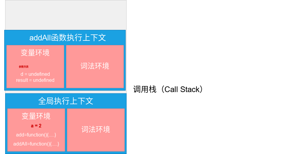

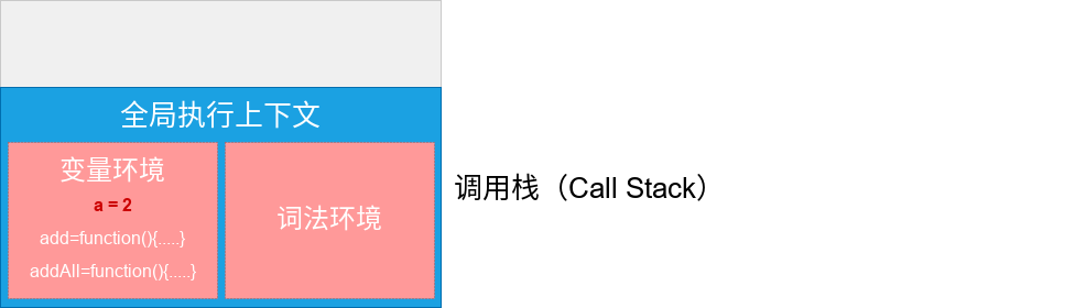

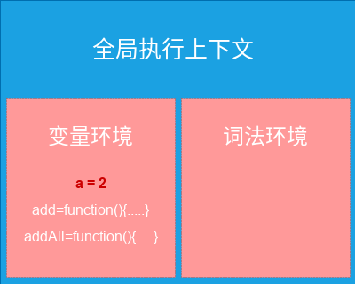

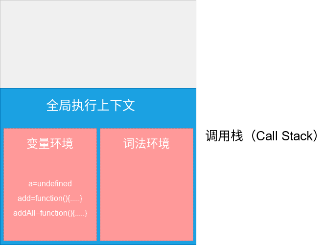

第一步:创建全局上下,并将其压入栈底(如图所示)此时变量a、函数add 以及 addAll 都保存到了全局上下文的变量环境对象中。
 当全局执行上下文压入到调用栈后,紧接着,JavaScript引擎便开始执行全局代码了。首先会执行a=2的赋值操作,赋值完后,此前a的值就从undefined变成了2。因为此时的add函数和addAll函数都还没有执行,因此状态还是之前的。这一步完成后,我们再来看全局上下文的状态,如下图所示:

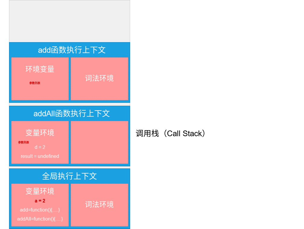

第二步:执行addAll函数,此时JavaScript引擎会编译该函数,并为其创建一个执行上下文,然后将其执行上下文压入栈中,如图所示:
同样的,当addAll函数的执行上下文创建好之后,就会进入了函数代码的执行阶段了,因为函数中有一个变量d,因此还是先执行赋值操作,即将d的值从之前的d=undefined设置成d=10 。然后接着往下执行。

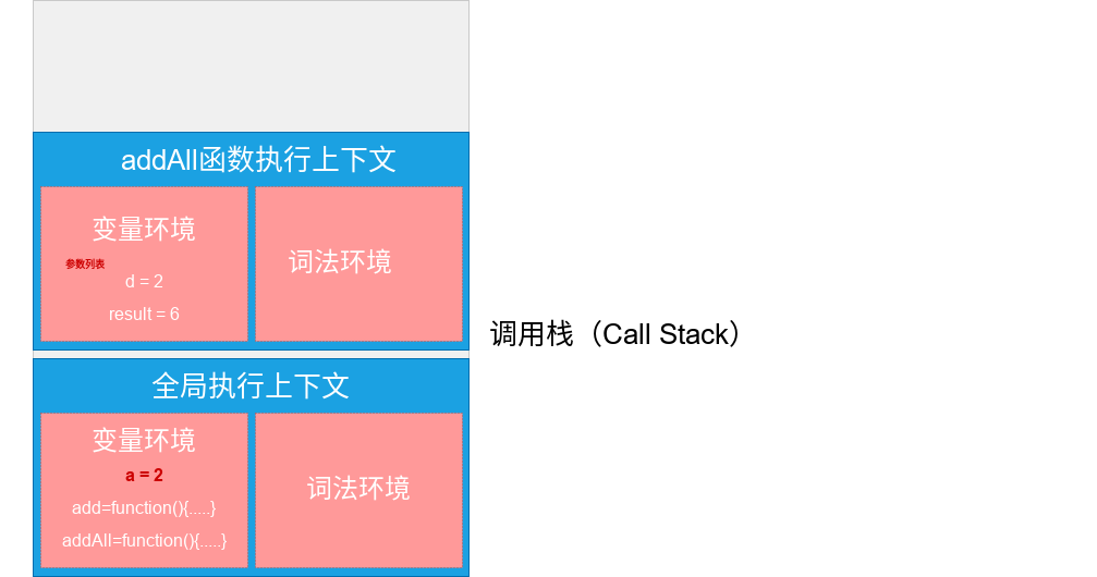

第三步:执行add函数,当执行到add函数调用语句时,JavaScript引擎同样又会为其创建执行上下文,并将其压入调用栈,此时的调用栈的状态如下图所示:
然后add函数执行,将返回结果赋值给变量result,此时的result的值便从之前的undefined变成了6。随后该函数的执行上下文便从从栈顶弹出。此时的调用栈如下图所示:
紧接着addAll执行最后一个相加操作后并返回,完成之后,addAll的执行上下文也会从栈顶部弹出,此时调用栈中就只剩下全局上下文了。最终如下图所示。 至此,整个JavaScript的执行便完成了。

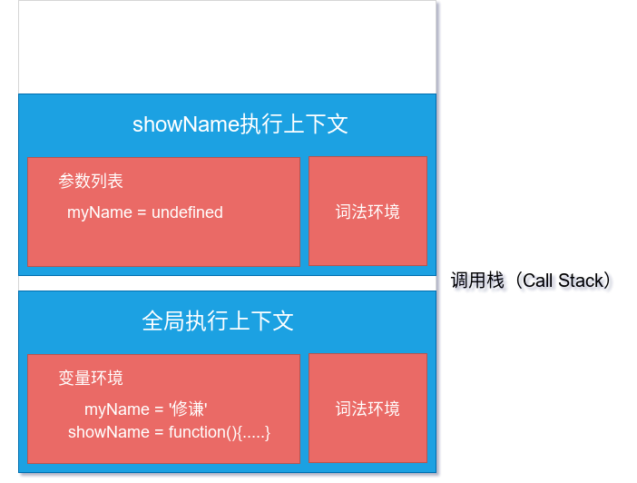

其实你把代码执行的话,会发现其输出的结果两者都不是。而是输出了undefined。为什么会这样呢?你可以参照前面举的那个JS执行的例子来自己试着画一下过程图。这里我们就直接贴最后的执行栈图。
showName函数的执行上下文创建后,JavaScript引擎便开始执行其内部的代码。首先执行的是console.log(myName)。而执行这段代码需要使用变量myName,而从图上我们可以看到,这里有两个myName变量:一个是在全局执行上下文中,其值是“修谦”;另外一个则是在showName函数的执行上下文中,其值是undefined。这个时候JS到底要使用哪一个输出呢?作为一个前端开发人员,我想绝大部分人都会说出正确的答案:“肯定是先使用showName函数执行上下文里面的变量啦!”
的确是这样,因为函数执行过程中,JavaScript会优先从当前所在的执行上下文中查找变量,但是因为变量提升的原因,当前的执行上下文中就包含了变量myName,而其值是undefined,所以获取到的myName的值就是undefined。而不是如其它语言一样,会输出“修谦”

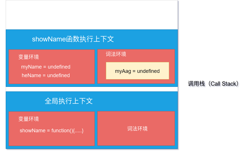

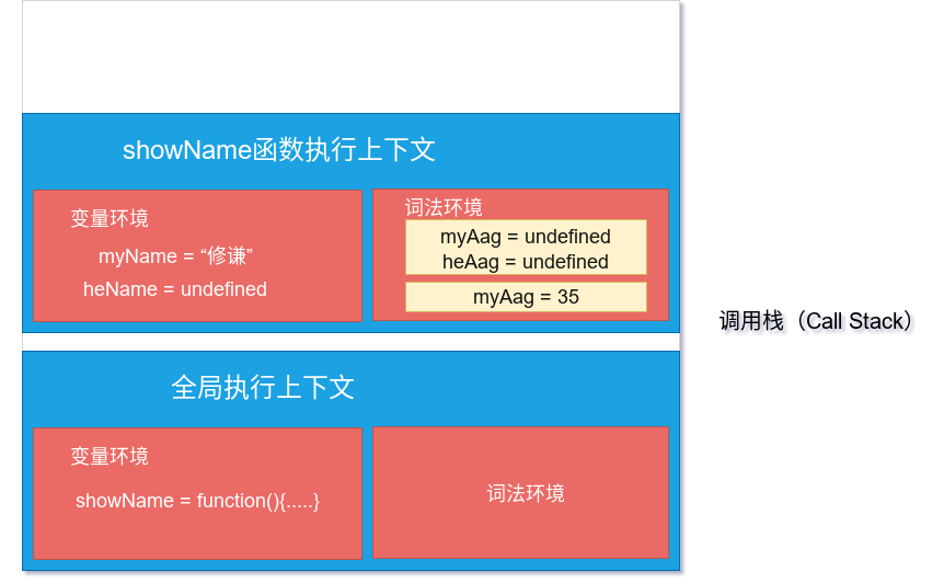

当执行上面这段代码的时候,JavaScript引擎会先对其进行编译并创建执行上下文,然后再按照顺序执行代码,之前我们的例子是没有使用ES6中的关键字let。但是现在引入了 let 关键字,它会创建块级作用域,那么它是如何影响执行上下文的呢?这里我们就不得不提到一个名词——词法环境。你应该还记得之前的例子中,右边一直有一块空着的,名叫词法环境的块。而JavaScript之所以支持块级作用域,就是与它有关。
下面我们还是按照之前的方式来梳理一下这段代码的执行。

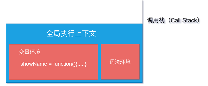

第一步:编译并创建全局执行上下文
第二步:执行showName函数,为其创建函数执行上下文
showName函数执行这一步。我么可以从调用栈中看出:
1、函数内部通过 var 声明的变量,在编译阶段全都被存放到变量环境里面了(这个和之前的一样)
2、通过 let 声明的变量,在编译阶段则会被存放到词法环境(Lexical Environment)中
3、在函数的作用域块内部,通过 let 声明的变量并没有被存放到词法环境中

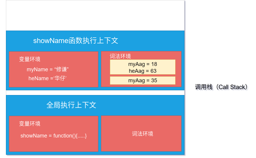

第三步:继续往下执行代码。当执行到代码块里面时,变量环境中myName的值已经被设置成了"修谦",而词法环境中myAag的值则被设置成了35,此时的函数的执行上下文如下图所示:
从第三步的图中我们可以看出,当进入函数内部的作用域块时,作用域块中通过 let 声明的变量(myAagheAag),会被存放在词法环境的一个单独的区域中,且不影响作用域块外面的变量(之前的myAag)。因此它们都是独立的存在。另外我们从中也可以看出,其实在词法环境内部,也是维护了一个小型栈结构,栈底是函数最外层的变量(即内部作用域块外边的变量,这里就是myAag),当进入某一个作用域块后,就会把该作用域块内部的变量压到栈顶(myAagheAag);当作用域执行完成之后,该作用域的信息就会从栈顶弹出,而这就是词法环境的结构(前提就是必须用let或者const关键字定义)。
第四步:继续往下执行代码。将作用块中的myAagheAag分别赋值为16,63,同时也将环境变量中的heName的值赋值为“华仔”。如图所示

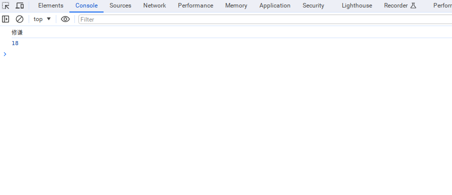

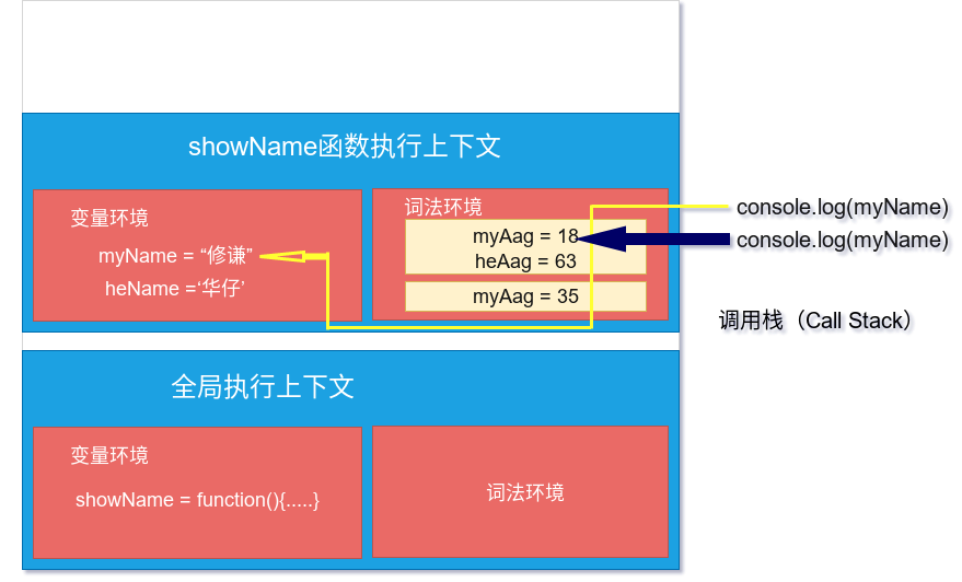

第五步:继续往下执行代码。当执行到作用域块中的console.log(myName)这行代码时,此时就需要在词法环境变量环境中查找变量myName的值了,而具体查找方式是:沿着当前词法环境的栈顶向下查询,如果在词法环境中的某个块中查找到了,就直接返回给JavaScript引擎,如果没有查找到,那么继续在变量环境中查找(同样的,作用域块中的console.log(myAag)也是这样的规则)。此时如下图所示:因为在词法环境中没有找到myName的这个变量,因此就会去变量环境中去找,最终在变量环境中找到了myName(黄色箭头所指),因此输出“修谦”同样console.log(myAag)因为在词法环境中找到了myAag(深蓝色箭头所指),因此输出18。而将上面的代码在浏览器里执行,也是这样的结果
当函数内部作用域块执行结束之后,其内部定义的变量就会从词法环境的栈顶弹出,最终的执行上下文如下图所示:
