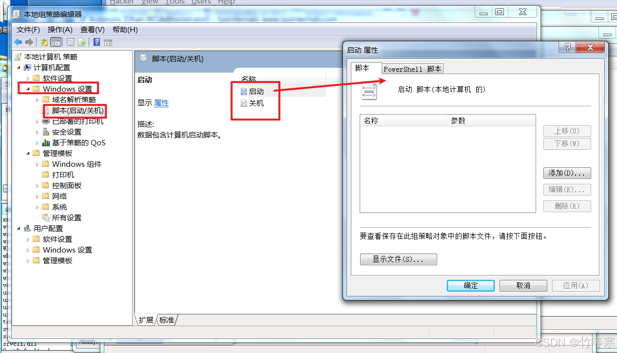

接着win+r输入gpedit.msc,查看组策略,这里也可以看到有没有启动脚本
