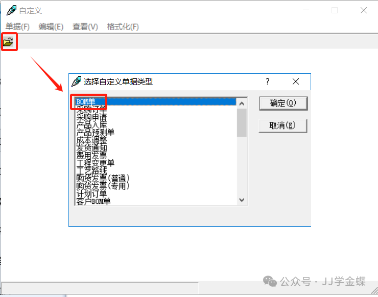

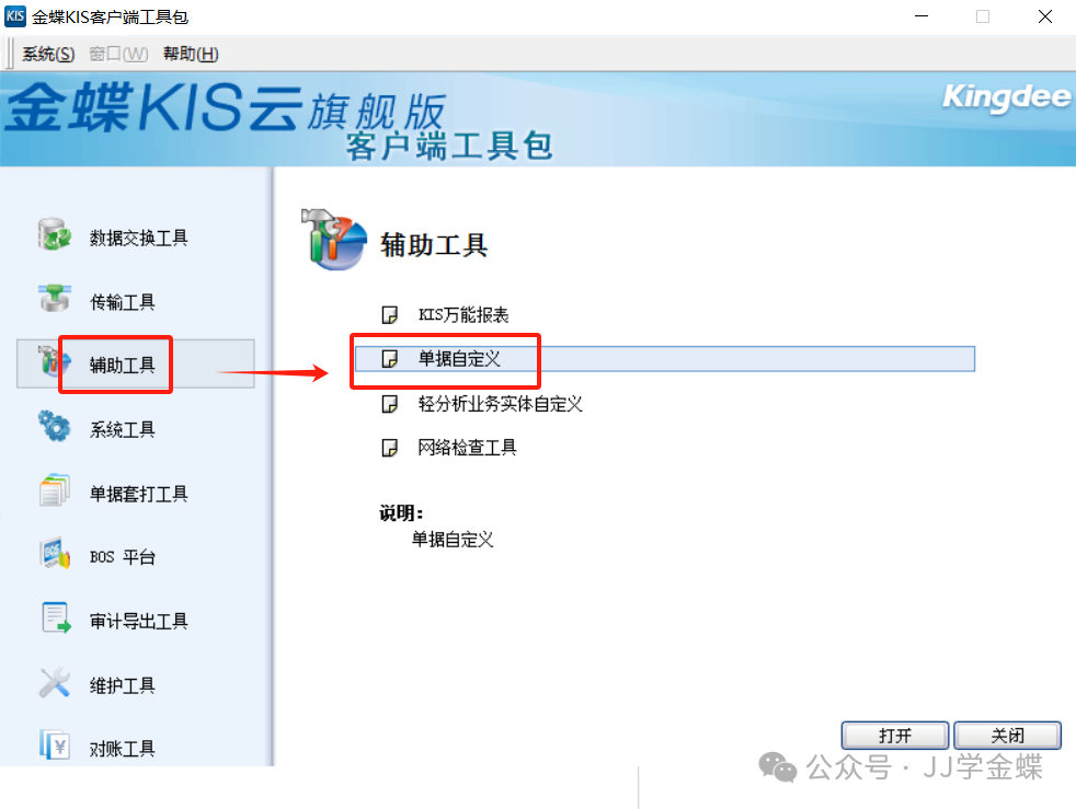

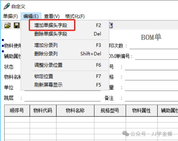

      1、打开【客户端工具包】-【辅助工具】-【单据自定义】,使用具有操作权限的用户登录后打开BOM。

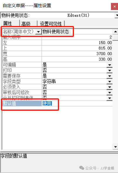

2、在BOM中增加【单据头字段】,将其名称修改为“物料使用状态”,同时指定默认值为“使用”。

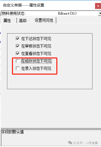

此外,为防止误操作,可将该字段设置为在单据录入和修改时不可见。

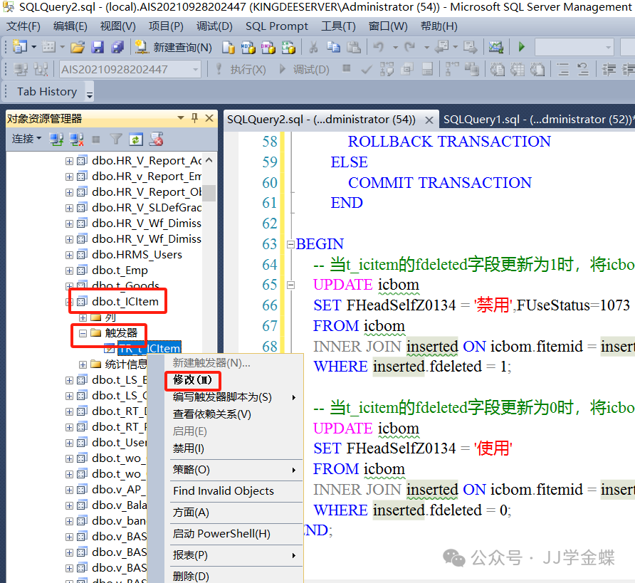

3、在SSMS控制台修改t_ICItem视图中的触发器
增加以下代码:
BEGIN
-- 根据 inserted 表中 fdeleted 的值更新 icbom 表的相关字段
UPDATE icbom
SET
FHeadSelfZ0134 = CASE
WHEN i.fdeleted = 1 THEN '禁用'
ELSE '使用'
END,
FUseStatus     = CASE
WHEN i.fdeleted = 1 THEN 1073
ELSE icbom.FUseStatus -- 保持原值不变
END
FROM icbom
INNER JOIN inserted i ON icbom.fitemid = i.fitemid;
END;

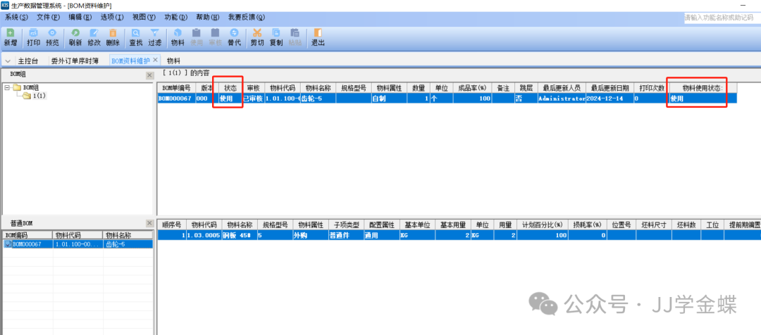

终实现的效果如下:
物料禁用前BOM状态为使用,物料使用状态为“使用”

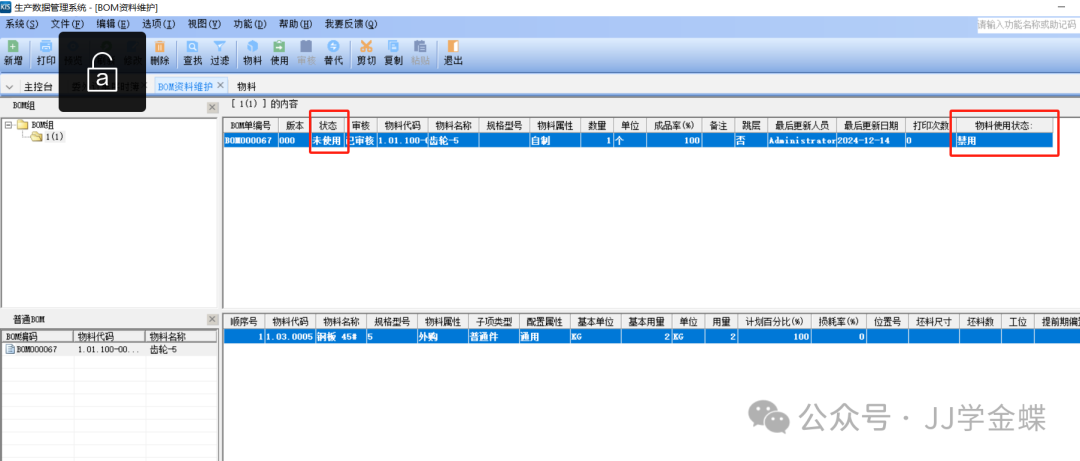

物料禁用后BOM状态为未使用,物料使用状态为“禁用”
在t_ICItem修改触发器控制的后期物料的禁用和反禁用同步更新BOM表头的“物料使用状态”,历史数据还需要用SQL语句更新一下,附上语句:
UPDATE icbom
SET FHeadSelfZ0134 = '禁用',FUseStatus=1073
FROM icbom a
INNER JOIN t_ICItem b ON a.fitemid = b.fitemid
WHERE b.fdeleted = 1;
UPDATE icbom
SET FHeadSelfZ0134 = '使用'
FROM icbom a
WHERE b.fdeleted = 0;
