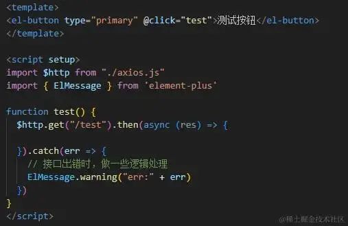

比如,我有这样一个接口处理:
那么,当我们触发多次请求时:
这里我连续点击了4次按钮,可以看到,的确是只有一个请求发送出去,可是因为在代码逻辑中,我们对错误进行了一些处理,所以就将报错消息提示了3次,这样是很不友好的,而且,如果在错误捕获中有做更多的逻辑处理,那么很有可能会导致整个程序的异常。
