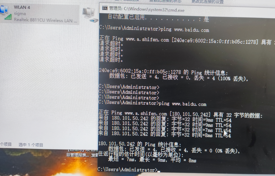

到客户公司之后,那我是上来就干,我上来就win+r,打开运行,回车进入DOS窗口,直接ping www.baidu.com,哎。故障现象出来了,不通?怎么ping百度不通呢?
于是我查看了一下,配置的DNS,无论手动配置什么DNS,都ping不通外网。
但是这时也奇怪,打开网页也可以正常打开,就是有的时候,不定时的会断一下。
那我再ping qq测试一下,发现还是不通,但是当我再ping的时候,就可以正常ping通qq的域名了。
那我做了什么操作呢?再ping就可以ping通了呢?然后再来ping百度,发现百度也可以ping通了。
我是怎么解决的呢?相信很多兄弟都已经看出来,我是把ipv6版本关掉了,当使用的是ipv4的时候,可以看到ping www.baidu.com和ping www.qq.com的时候,都是秒通。

于是我又找了几个测试了一下。只要是有多个Ipv6地址的,电脑使用ipv6的都无法ping通外网,必须关掉ipv6版本,默认走ipv4就正常。
可以看到,又是一样的情况,走ipv6无法ping通,但是走ipv4可以正常ping通。
将ipv6协议一关掉,ping外网就都正常了。
只要是有多个ipv6地址,都ping不通外网。
像这种ipv6有7个ipv6地址的都无法ping通外网域名。
必须要关掉ipv6协议,走Ipv4就正常了。
