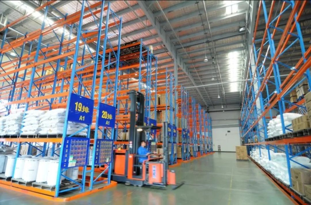

1. 轻型货架
  • 尺寸:长度通常在1.2米至2.5米之间,宽度多在0.4米至0.8米之间,高度一般在2米至3米之间。例如,常见的轻型货架尺寸为长1500mm、宽500mm、高2000mm(四层)。
  • 用途:适用于存放轻型散件物品,如小型零件、包装材料等。每层承重一般在100kg至200kg之间。
2. 中型货架
  • 尺寸:长度多在2米至3米之间,宽度通常在0.6米至1米之间,高度可达3米或更高。例如,常见的中型货架尺寸为长2000mm、宽600mm、高2000mm(四层)。
  • 用途:适用于存放中等重量的货物,如中型机械零件、电子产品等。每层承重通常在150kg至300kg之间。
3. 重型货架
  • 尺寸:长度可达数米,宽度和高度也可根据需求定制。例如,常见的重型货架尺寸有长3000mm、宽1200mm、高根据需求而定。
  • 用途:适用于存放重型货物,如大型机械设备、重型零部件等。每层承重可达数百公斤至数千公斤不等,是仓储系统中承载能力最强的货架类型。
4. 悬臂货架
  • 尺寸:悬臂的长度和宽度可根据存储物品的尺寸定制,高度也可根据仓库空间确定。例如,常见的悬臂货架尺寸为长1500mm、宽(两柱子间距离)1500mm、高2000mm。
  • 用途:适用于存放长物料、环形物料、板材、管材及不规则货物。悬臂货架具有结构稳定、载重能力好、空间利用率高等特点。
5. 阁楼货架
  • 尺寸:阁楼货架的尺寸和层数可根据实际需求定制,通常由下层货架和阁楼平台组成。下层货架的高度和宽度可根据存储货物的尺寸确定,阁楼平台的高度和面积也可根据需求调整。
  • 用途:适用于存放多品种、小批量货物,以及需要利用仓库上层空间的场合。阁楼货架能够充分利用仓库空间,提高存储效率。
6. 其他类型货架
  • 流利式货架:适合大量货物的短期存放和拣选,广泛应用于物流配送、装配车间以及出货频率较高的仓库。
  • 贯通式货架:多用于乳业、饮料等食品行业,以及冷库中。这种货架能够充分利用仓库空间,提高存储密度。
  • 模具架:主要存放各种模具物品,根据层载能力要求分为轻型模具货架和重型模具货架。货架顶部可配置移动葫芦车,以方便模具的起吊。

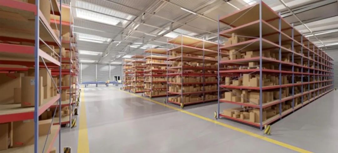

二、仓库布局的五距要求
1、顶距
  • 含义:指堆货的顶面与仓库屋顶平面之间的距离。
  • 要求:堆垛上部与楼板、平屋顶之间的距离不小于0.3米(人字屋架从仓库的横梁算起)。在立体仓库中,纸箱包装和工位器具罗列不应超过4米;立体货架达到5层货架的,总体高度不应超过7米。
  • 作用:防止货物发生火灾时,大火直接燃烧至仓库屋顶,导致火灾的蔓延和扩大。
2、灯距
  • 含义:指仓库内固定的照明灯与商品之间的距离。
  • 要求:物品与照明灯之间的距离不小于0.5米。
  • 作用:防止照明灯过于接近商品(灯光产生的热量和辐射)而引发仓库火灾。
3、墙距
  • 含义:指墙壁与堆货之间的距离。墙距又分外墙距与内墙距。
  • 要求:物品与墙之间的距离不小于0.5米。物品摆放距离窗户、墙面、暖气、消防器材0.5米到1米的距离,便于维护。
  • 作用:在发生库内火灾时,给库内进行通风和散热,并制造营救通道。
4、柱距
  • 含义:指货堆与屋柱的距离。
  • 要求:物品堆垛与柱之间的距离不小于0.2米。
  • 作用:避免货物与仓库立柱发生直接接触导致的立柱损坏。在发生火灾时,避免大火对立柱的直接灼烧,导致仓库整体结构发生变化,影响整个救援过程。同时,柱距也能防止柱散发的潮气使商品受潮。
5、垛距
  • 含义:指堆垛与堆垛之间的距离。
  • 要求:堆垛与堆垛之间的距离不小于1米。
  • 作用:实现堆垛之间的物理分割和通风,并且在发生紧急事件后,这个空间可以用于救援和疏散。同时,也有助于防止货物混淆,便于摆放、卸载和通风检查。

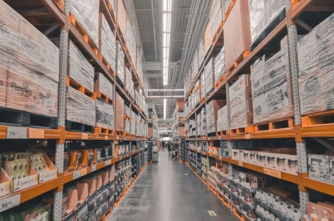

三、货架布局原则
1. 货架摆放的基本原则
  • 不走回头路:无论是进货还是出货,都要保证在同一个方向进行,避免无效移动,提高工作效率。
  • 货架巷道标准化:根据仓库实际尺寸和货物规格定制货架,确保货架巷道整齐一致,避免空间浪费。
  • 速度至上:高效的物流设备能显著提高速度和效率,因此要从基础设备入手,提升整体运作速度。
  • 库房作业细节规划:提前制定好库房作业细节,让所有人员都熟悉,确保作业流程顺畅。
2. 货架布局方式
  • 横列式:货位在仓库“宽”方向成排,“长”方向成列,适合存放小件、易搬运件。
  • 纵列式:货位在仓库“宽”方向成列,“长”方向成行,适合存放细长物件,如型钢、管材。
  • 围绕式:货位在仓库均靠墙布置,适合存放小件,适用于小空间仓库。
3. 物料存储原则
  • 一货一位:确保每种物料都有其固定的存储位置,有助于快速定位、管理和盘点。
  • 上轻下重:根据物料重量合理分布货架空间,上层放置轻质物料,下层放置重质物料,以维持货架的稳定性。
  • 标签管理:所有物料应贴上清晰、易读的标签,便于快速识别和查找。

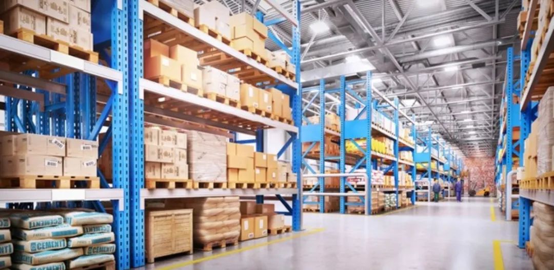

四、仓库空间合理利用
1、仓库布局规划
  • 分区管理:根据物品的性质、大小和存储要求,对仓库进行科学合理地分区,将仓库划分为不同的存储区域,如拣货区、包装区、贴标签区和接收区等,以提高工作效率并减少混乱。
  • 优化通道设计:调整过道的位置和尺寸,确保通道宽度适中,既能满足搬运工具如叉车的通行需求,又能最大限度地节省空间。
2、货物存储方式优化
  • 立体存储:采用货架、托盘等存储设备,实现货物的立体化存储,从而最大限度地利用仓库空间。货架的设计要考虑高度、稳定性和货物特性,如重型货架、轻型货架、流利式货架等。
  • 货物编码管理:通过实施货物编码管理,实现货物的快速定位和查找,以提高仓库作业效率。
  • 采用先进的存储技术:如货物密集存储、货物旋转存储等,来减少货物的占地面积。
3、合理利用仓库外部空间
  • 设置临时仓储:在仓库外部设置临时货架或集装箱,用于储存一些临时的或季节性的货物。
  • 共享仓储模式:考虑采用共享仓储模式,与其他企业共享仓库空间,以降低仓储成本并提高空间利用率。
