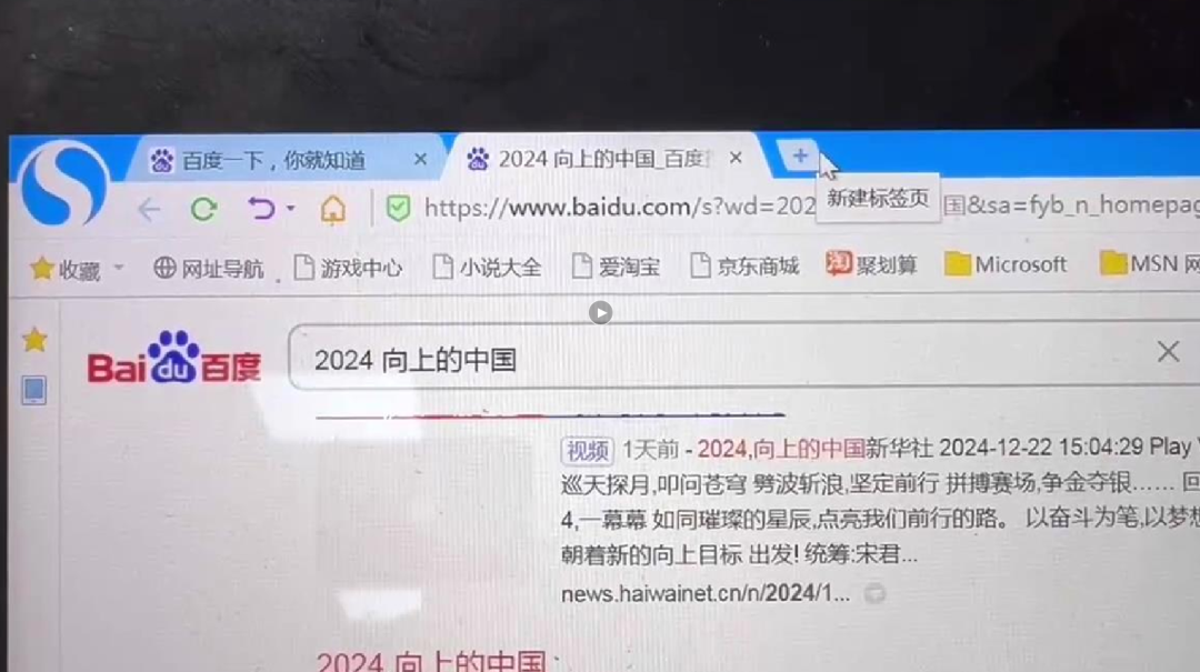

​客户最近说,公司的网络特别的慢,打开网站也在那边转圈圈,就算能打开的网站,页面加载也不全。
打开抖音也卡,一直在加载中,直播直接无法看,因为直播视频不像短视频是可以通过时间来缓存的。
就算看短视频,也一直在加载中,过好长一会才能打的开?这到底是什么问题呢?难道是网络速度问题?

有的电脑,网页也不是打不开,就是要转5-10s,有的时候图片还显示不全。

使用用手机测试154Mbps按道理打开网页不应该卡,它就是卡。打开网页也卡,刷视频也卡,50多个终端,而且都卡,都叫慢。

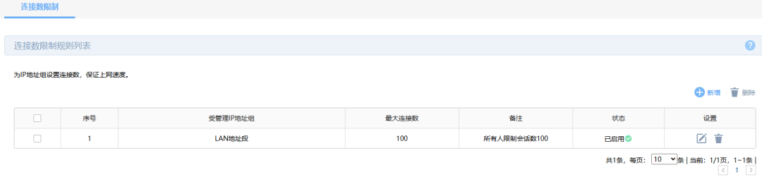

最后发现原来是路由器上的会话数被限制在100了,导致的网页卡,把会话数限制删除,发现客户的上网都正常了。
这个限制的是局域网中,每台设备的会话数。

如果路由器上限制了会话数,每台电脑只有100个会话数,我也一条一条数了一下,的确不会超过100个会话数,一直在90多个会话数徘徊。

在路由器上删除了局域网会话数限制。

我还测试了一下,如果想让50-60客户端正常上网,又想限制会话数,最少也要把每台设备会话数限制在200个,100个会话数肯定不够。但是我还发现,如果性能不好的路由器开启会话数限制,会影响路由器的性能。
